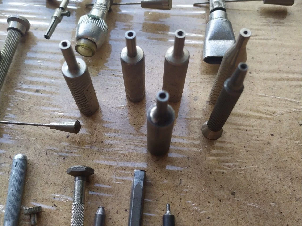

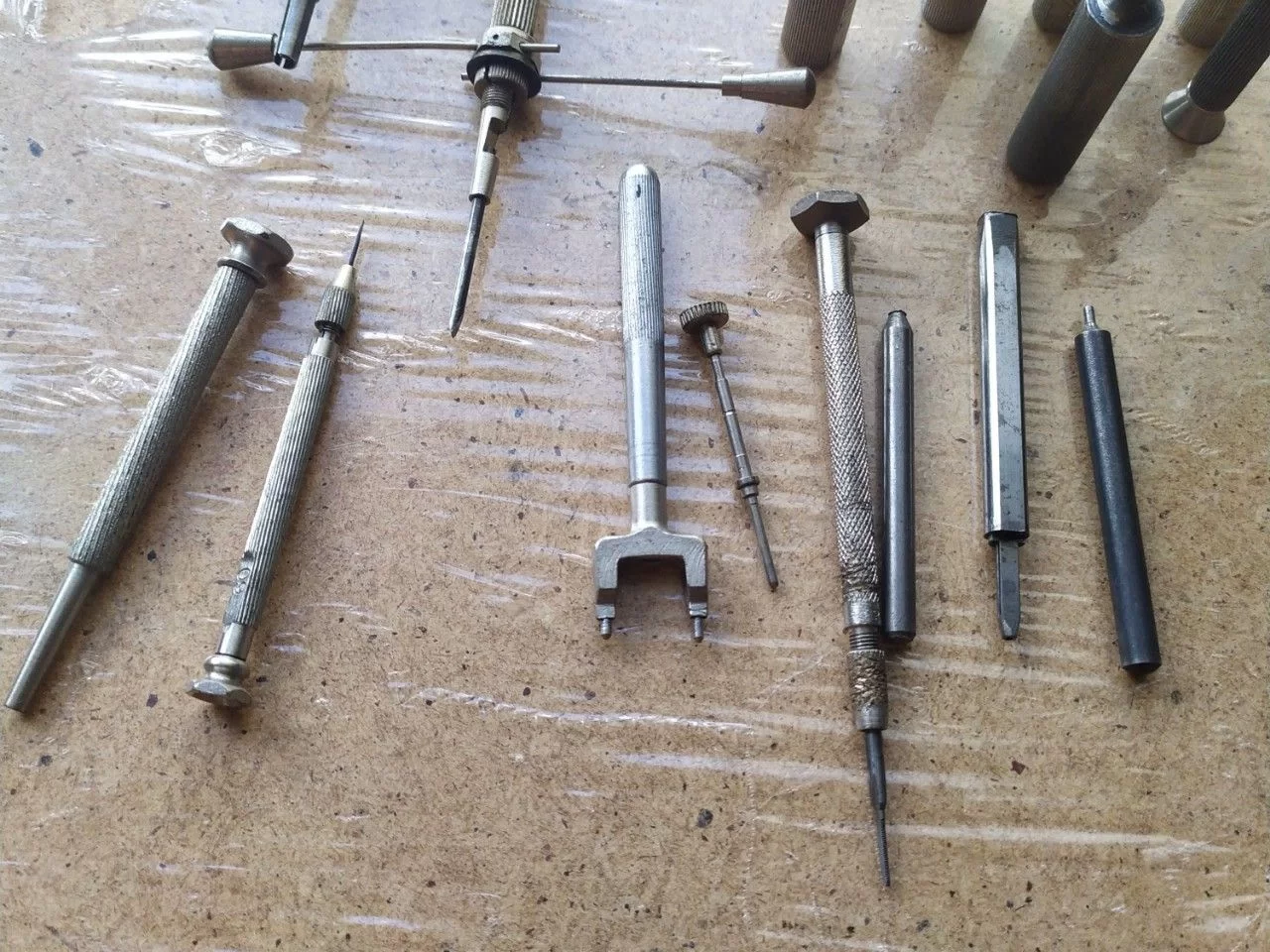

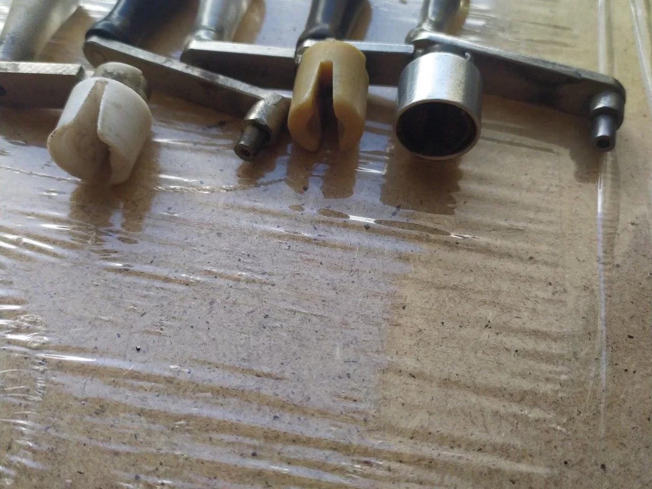

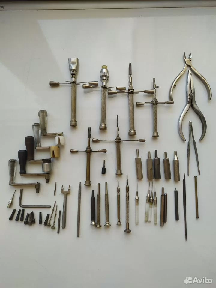

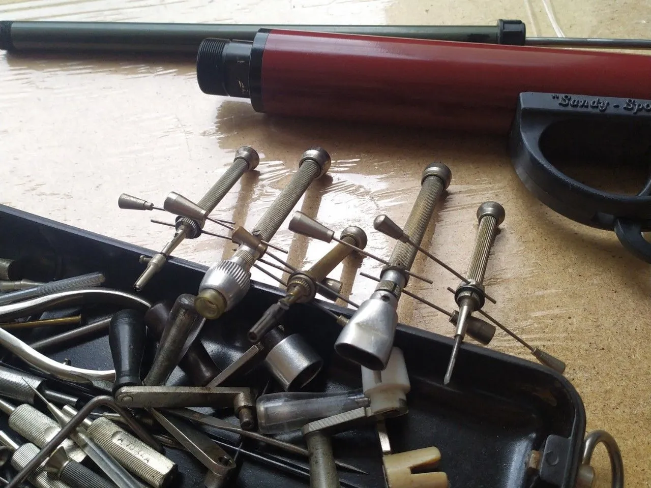

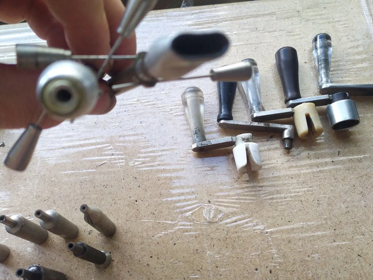

Доброго дня всем участникам форума! В поисках инструмента для развальцовки/завальцовки камней нашел в продаже набор часового инструмента назначение которого не ясен. Внешне это часовая отвертка на которую установлены балансиры и имеются разнообразные насадки, которые можно одеть на жало отвертки закрепив винтиком или гужоном. Если кто знает что это за инструмент и его назначение прошу подсказать.

Это инерционные отвертки. Насадки видимо для фиксации головки винта.
Благодарю за ответ. Подскажите, а для каких целей они использовались? Как мне видится это сокращение времени закручивания винта и его затяжка с определенным усилием.

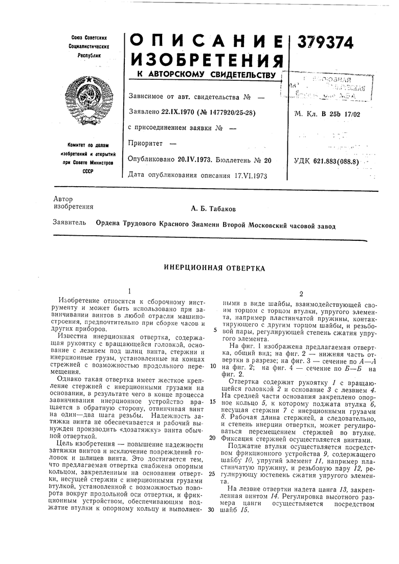

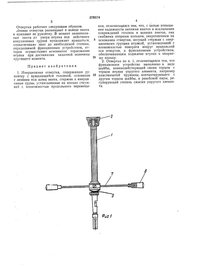

Ответ нашел сам. Может кому будет интересно по этому выкладываю патент на изобретение инерционной отвертки.
ИНЕРЦИОННАЯ ОТВЕРТКА
Советский патент 1973 года по МПК B25B17/02
Описание патента на изобретение SU379374A1
Изобретение относится к сборочному инструменту и может быть использовано при завинчивании винтов в любой отрасли машиностроения, предпочтительно при сборке часов и других приборов.
Известна инерционная отвертка, содержащая рукоятку с вращающейся головкой, основание с лезвием под шлиц винта, стержни н инерционные грузы, установленные на концах стрежней с возможностью продольного перемещения.
