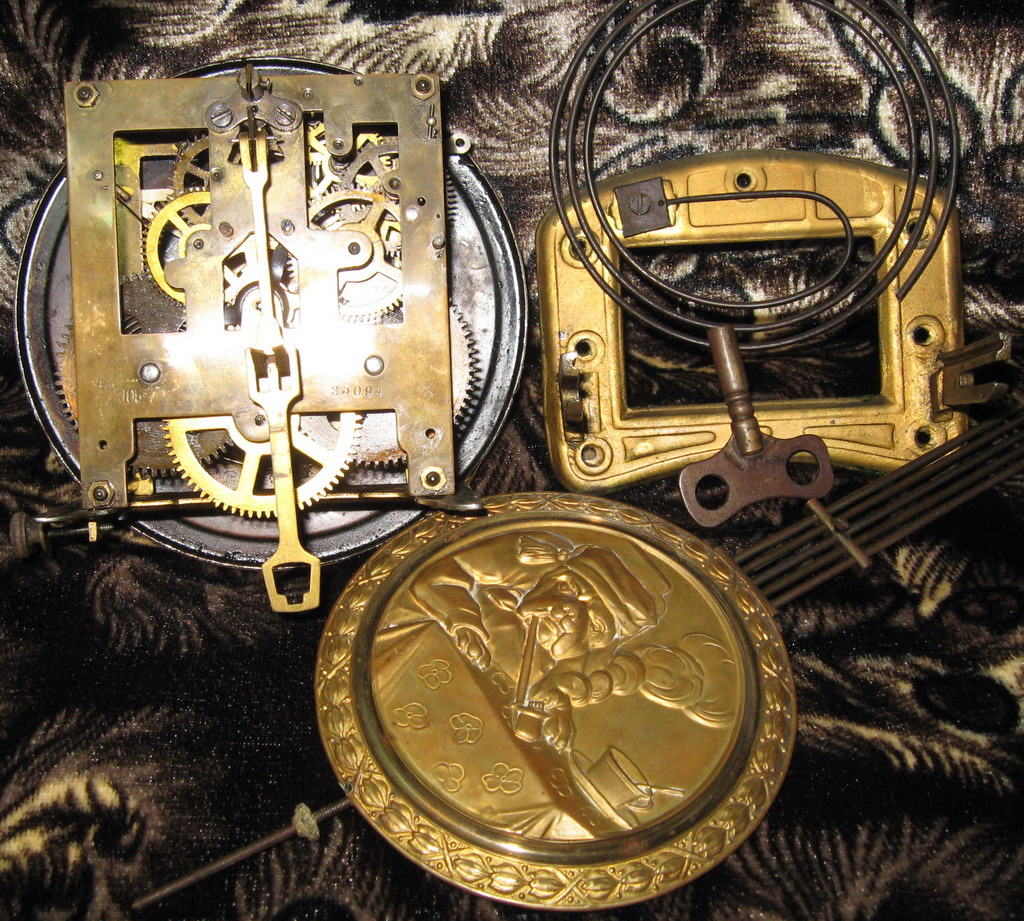

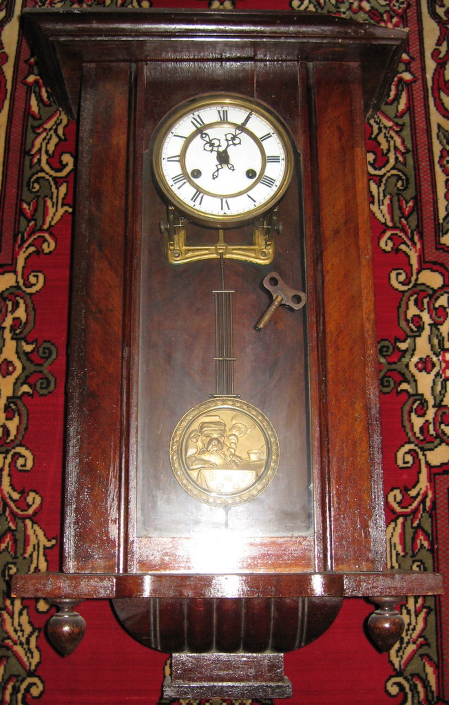

Состояние: Трофейные часы. Не ухоженные, не отрегулированные, но на ходу (кроме боя). Есть повреждения корпуса.

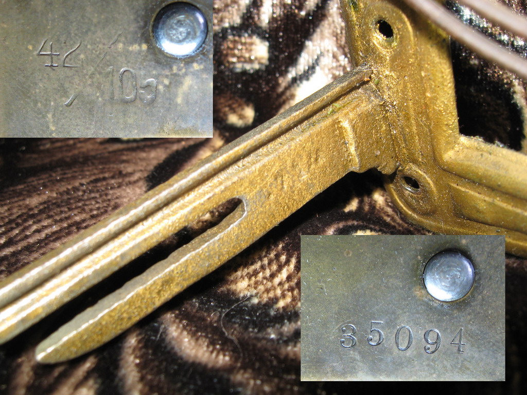

Указание на производителя отсутствует. Есть только номера на задней стенке механизма и какое-то подобие номера на лапе его подвеса (см.фото).
Хотелось бы узнать изготовителя и дату выпуска (1942?).
Заранее благодарен за обоснованные ответы.
ЗЫ: На задней стенке корпуса есть выцветший оттиск печати с латиницей (..ltz?). Какие мнения? Мож кто подскажет гуманный способ проявить оттиск (с историей вещь интересней)).

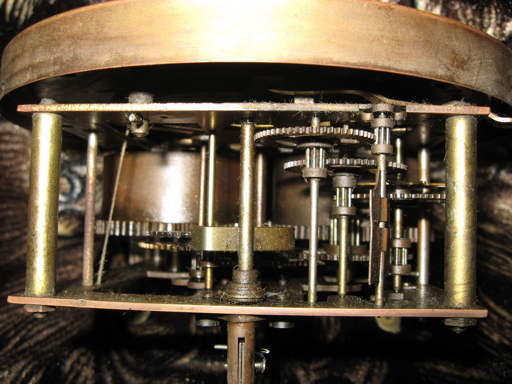

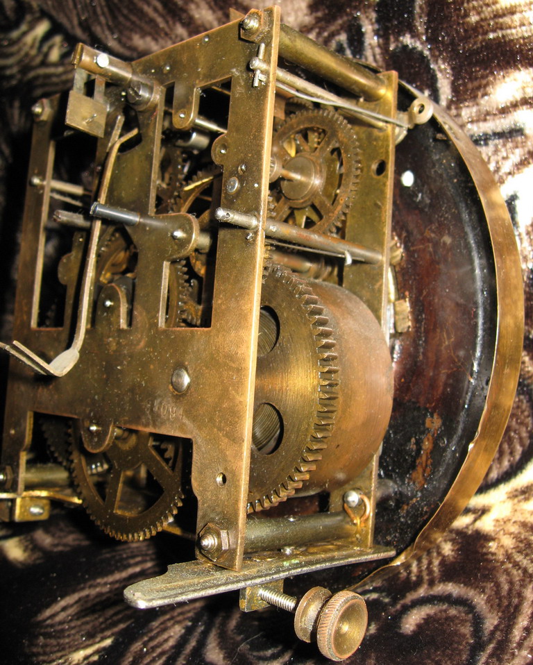

Весьма дешевый механизм. Простая гнутая скобка анкера. Платы с вырубными просветами. Трибы цевочные наборные.
Вероятнее всего, немецкого изготовления. Такие выпускали с 1900 по 1930 годы без изменения стиля.
Попробуйте поискать клеймо по ссылкам тут:
http://german242.com/articles/kleyma.htm
Из плюсов хорошая сохранность, можно сделать ничего такие часики, правда врядли действительно точный ход получится.
Очень много пыли, видно что пружина сухая - не затягивайте ее, а то скоро лопнет.
