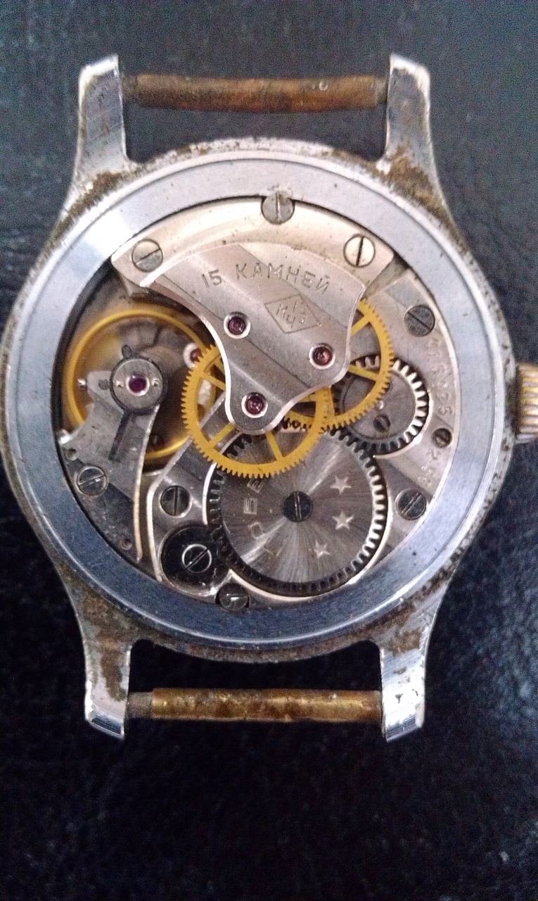

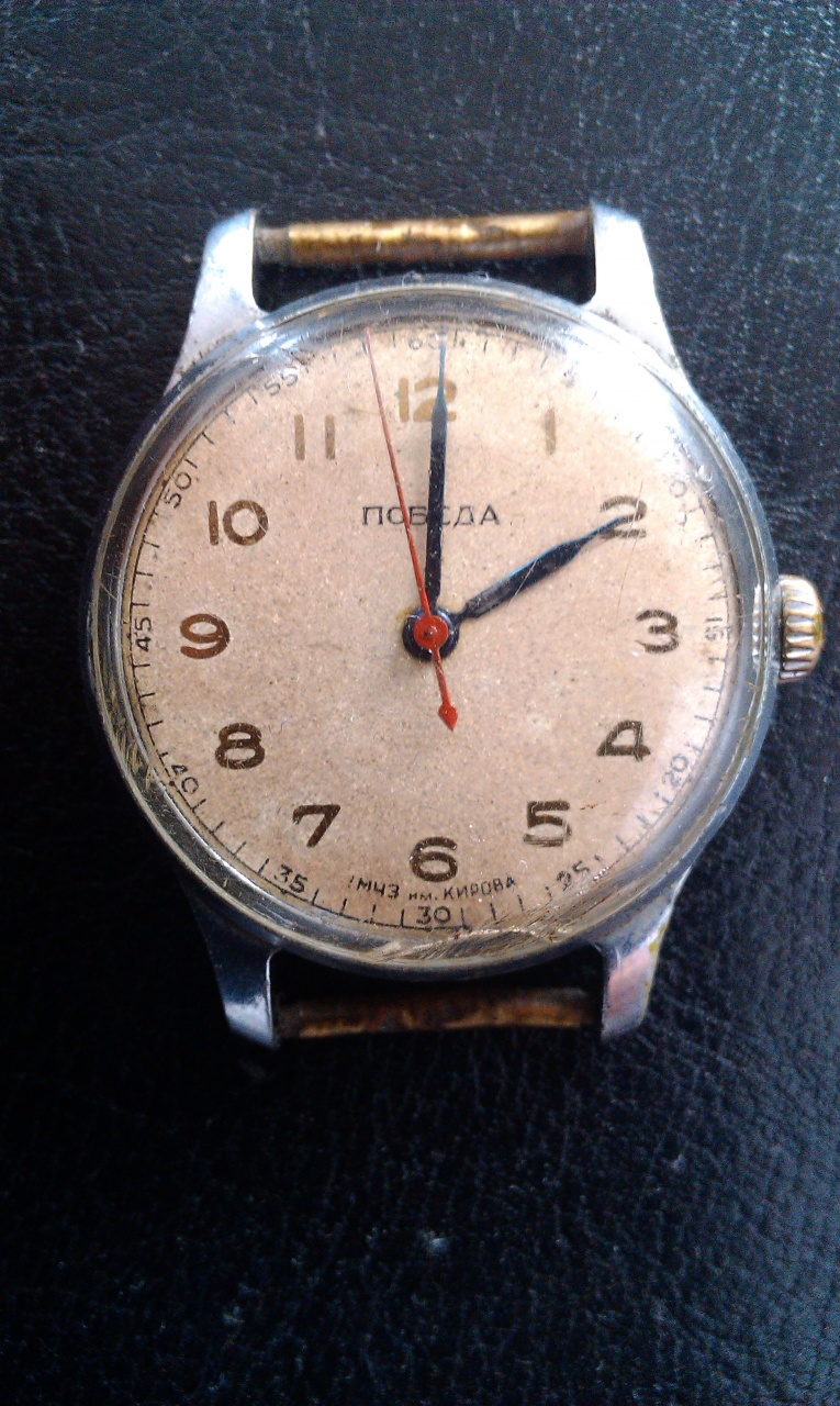

Добрый день, форумчане! В преддверии великого Праздника, Дня ПОБЕДЫ, не мог пройти мимо. Приобрел часы сегодня. Когда то такие были у деда, сам затаскал в детстве. Хочется заменить стекло, насколько это сложно? И, возможно ли обновить корпус часов? Насколько разобрался, он не стальной? Поможете советом, спасибо. Всех с наступающим ДНЕМ ПОБЕДЫ!!!!

стекло поменять - не сложно, зайдите в нормальную мастерскую, за пять минут подберут и сделают, стоит копейки - только по форме должно соответствовать, не должно быть "сковородкой".
у вас стрелки не соответствуют циферблату. если цифры черные - стрелки синеные. те стрелки, что стоят у вас шли к такому же циферблату, но с чёрной разметкой. к вашему циферблату нужны позолоченные стрелки.
и заводная головка, КМК, левая

Спасибо за советы! Стекло. Если на эти смотреть с боку, оно высокое, почти, как корпус. Так и должно быть? Или это и есть сковородка? Спасибо еще раз.

"сковородка" - это когда верхняя плоскость стекла параллельна циферблату, как-то так - новые стёкла, которые ставят, потому что они подходят по диаметру. выглядят уродски.
да, оно у вас выпуклое и пузатое, так как у вас Победа с центральной секундной стрелкой. мегаплоское там не встанет.
поспрашивайте в мастерских - думаю, что найдёте приближённое к оригиналу.
если часы дороги вам и если не найдёте подходящего стекла в мастерской - купите на молотке, например, убитую подобную Победу с целым, пусть и поцарапанным стеклом, отполируйте его (30 мин. времени в домашних условиях) и наслаждайтесь))) но, думаю, что найдёте и так
