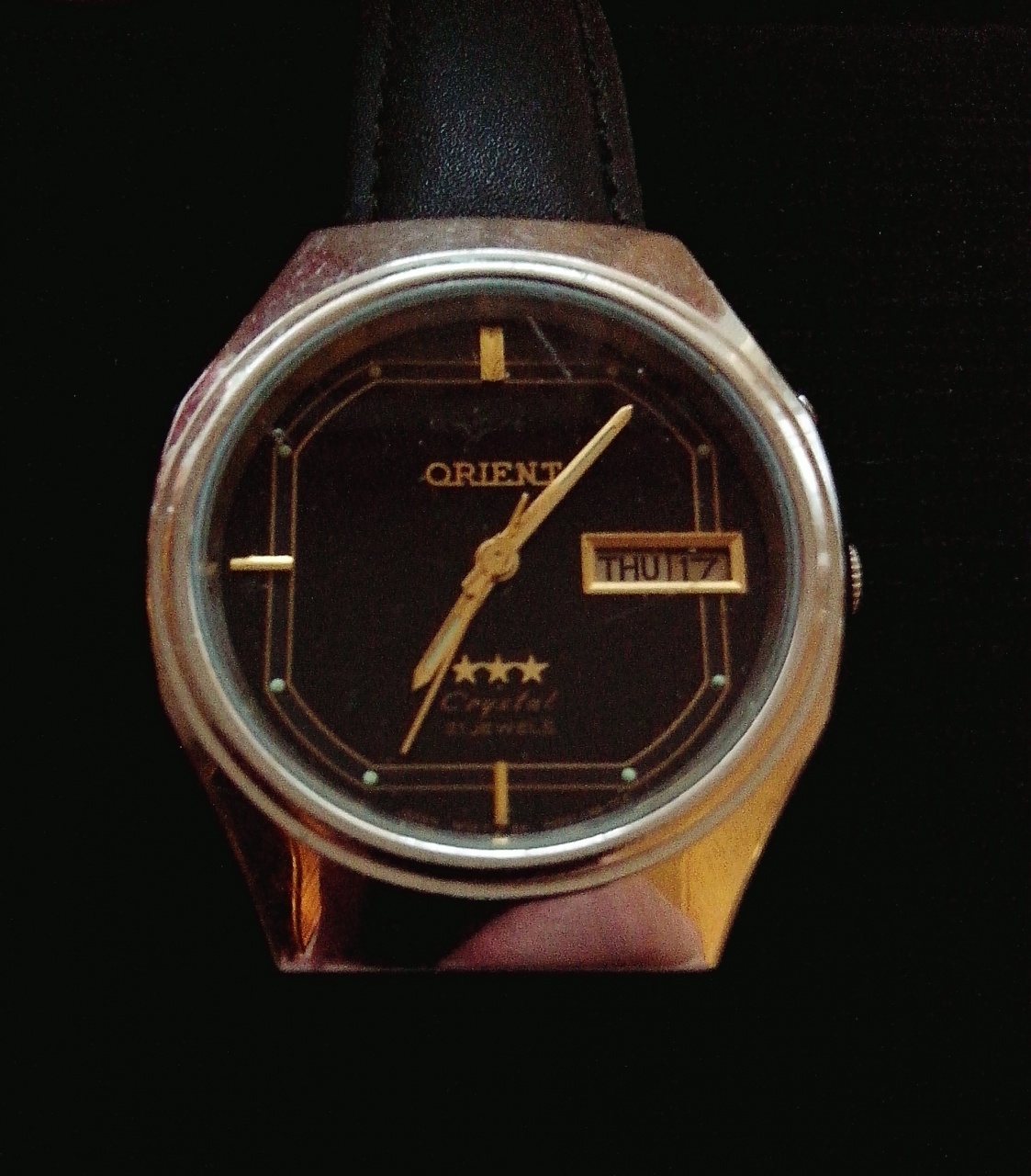

Спасибо всем кто откликнулся.Особенно благодарен Steel56 за предоставленную ссылку с нужной мне информацией.Уважаемый Trops,в сервис это конечно замечательная идея,можно сказать - идеальный вариант.Но я считаю что способен самостоятельно извлечь механизм для того чтобы отполировать корпус и приклеить неизвестно куда исчезнувший шильдик с гербом Orient на цифер(часы были найдены,их просто выкинули).Поэтому тщательно готовлюсь к данному процессу.Аккуратности,усидчивости и благоразумия,поверте,мне хватит для выполнения данной процедуры.Вот для более сложных работ(например репассаж часов) только сервис.

Конечно, приклеить отпавшие части циферблата вы сможете и сами... Если очень осторожно. У меня на днях был такой любитель "самоделкин", который попытался вклеить деление циферблата, но так и не смог это сделать. Сломал грань, и расход за сломанную грань превысил расход за вклейку в несколько раз. Я думая, ему это станет уроком. Тем более, я использую специальный прозрачный клей, излишки которого легко удаляются. А чем будете клеить вы? Моментом или суперклеем? это несерьёзно. Отнесите в сервис, 20 минут работы- и будет вам счастье...

Есть прозрачный "Момент".А зачем столько мазать,чтобы потом удалять остатки?Достаточно аккуратно взять клея на самом кончике иголки и сразу сажать на место.В общем клеить-то ещё нечего,займусь теперь поисками недостающей детальки.Интересно эти шильдики по размеру и посадочным местам одинаковые?
