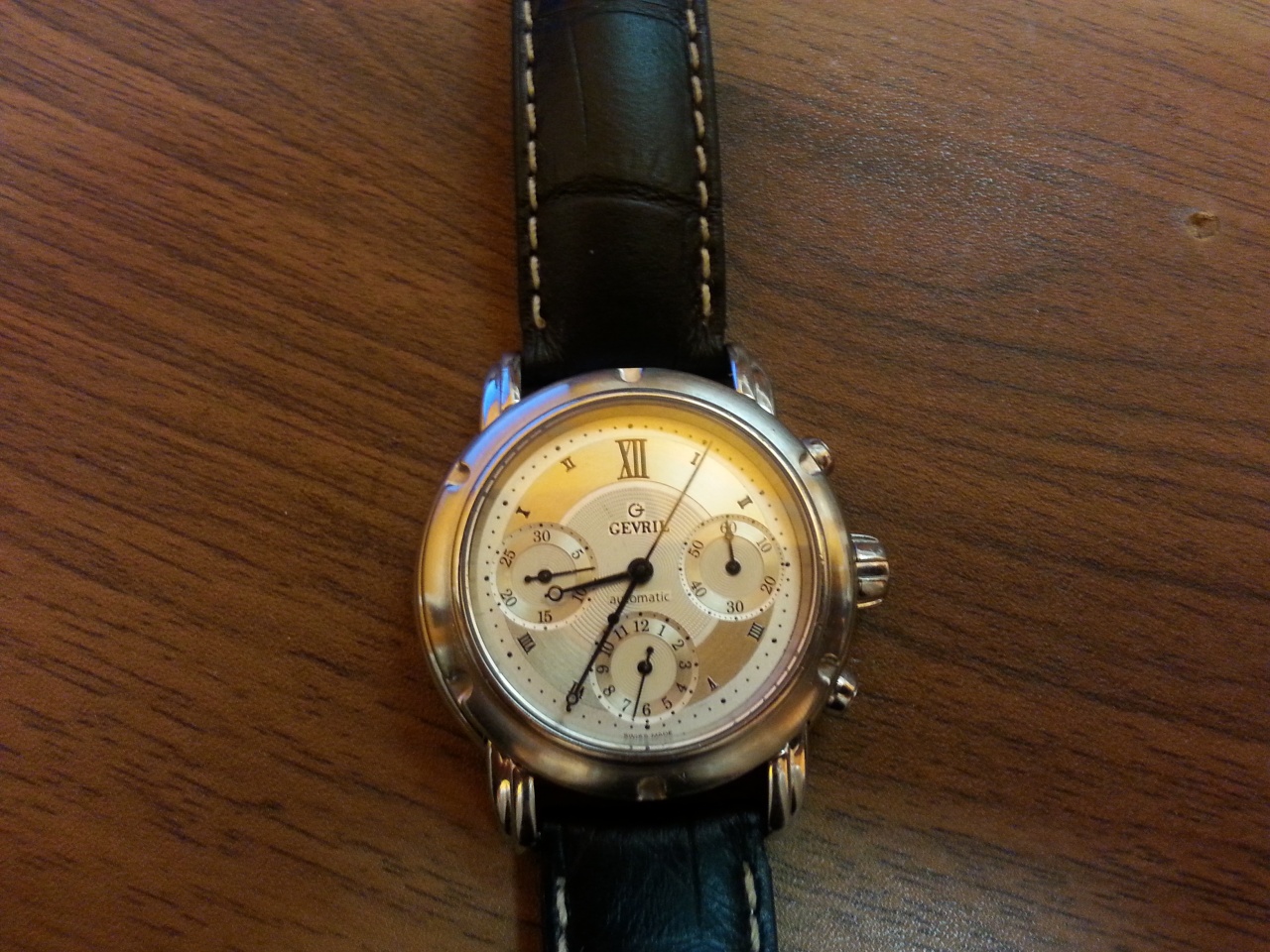

Как устранить царапину с эмали циферблата? Фото
Приобрел часы в Б/У состоянии марки Gevril. Часы подлинные проверялись в одной из лучших часовых города.
У меня такой вопрос как могла появиться царапина на циферблате. Я предполагаю, что часы находились в ремонте, не могли же при сборке допустить такую серьёзную оплошность, несмотря на то, что производитель заявляет о handmade.
Возможно ли её устранить или минимизировать видимость данной царапины в часовых мастерских или у ювелира.

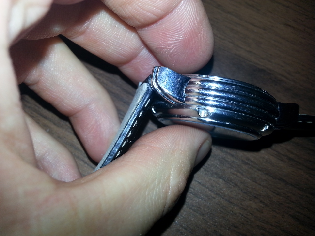

А также можно ли отполировать корпус данного типа без деформации корпуса.
Спасибо всем откликнувшимся

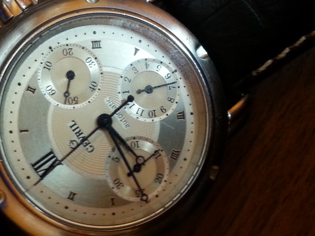

На фото 3 между цифрой 6 и 7 видна белая царапинка.
Очень желаю привести часы в порядок+ отполировать

Корпус отполировать можно.
С царапиной сложнее.
Её все равно будет видно.
Даже на такой большой вещи, как автомобиль, детали красят целиком, а не пятнами.

Наклеить на место царапины " элемент " похожий на родной . Это как ремонт кожаной куртки - заделываем рванину ,
потом отдаем зделать вышивку на этом месте !

Так то конечно просится подобрать что то типа фломастера такого же цвета... Только где??

Мой вам совет - не трогайте циферблат.
Что с ним не делай, ничего хорошего не получится. Даже если предположить что в мастерской волшебники и сделают почти незаметно, это будет "почти". То есть он будет не только царапанный, но еще и подкрашенный.
По полировке - сказать ничего не смогу, я не знаю как они работают. Тут дело не в сумме, а в умении. Может и хорошо сделают, а может и нет. К примеру завалят углы, нарушив геометрию корпуса, что тоже мало хорошего.
Но в любом случае, решать вам.

Вы уверены, что царапина на циферблате а не на стекле? Стекло проще, его сразу под замену и все. А с циферблатом ничего не сделаете, только этот угробите. Либо ищите новый аналогичный. Про полировку сколько людей столько и мнений. Я противник этого дела, т.к. видел массу угробленных полировкой корпусов. Для устранения глубоких царапин надо снимать толстый слой металла и часто это просто заметно по нарушенной геометрии корпуса. Ну а зализанные углы это вообще бич любой полировки. Очень сложно работать с сатинированными часами или с корпусами где есть игра на блестящих и матовых участках. Очень мало профессионалов, которые смогут повторить оригинальный рисунок. И их работа стоит не менее 100 евро за сложный корпус. За 20 евро Вам заполируют корпус на точиле с войлочным кругом корпус в блестящую китайскую кастрюльку. Хотя у Вас корпус самый примитивный, можно достаточно просто отполировать на круге с длинным ворсом. Сложность только в устранении царапин в углублениях там надо работать вручную тонким инструментом. Я бы сделал только самую примитивную полировку без устранения царапин. Вид улучшится, а корпус сохранит оригинальный вид.
