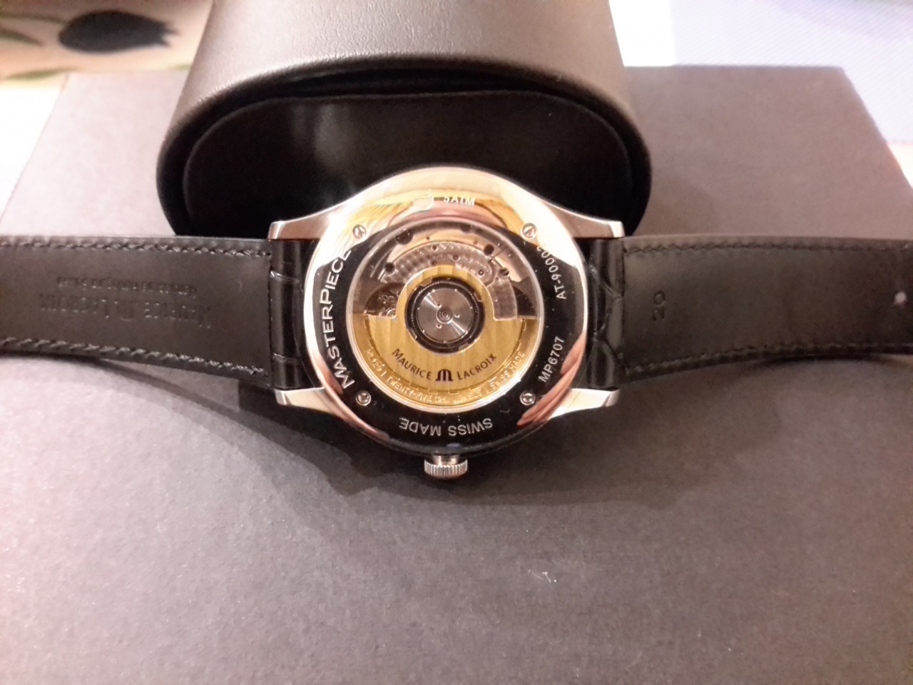

Форумяне, разъясните несоответствие..
Недавно приобрел себе часы мастерпис MP6707-SS001-112 на калибре ML 129. В инструкции к часам и на сайте производителя указано что данный калибр оснащен 21 камнем.. при этом на задней крышке моих часов указан механизм ML129 и 25 jewels.. такое возможно?

наконец-то морис перестал халтурить- в базовом мехе 21, и число камней меняется в зависимости от модулей, выходит, бд и гмт весят еще 4.
позвольте полюбопытствовать, на ваших форма ротора, как на 1-м ф., а если, как на 2-м, все равно нет синих винтиков?

Как на первом фото..
Внизу указано ML 129 25 камней... и соответственно модель уже указана 6707...

Версию про дополнительные модули и дополнительные камни я выдвигал.
В базовом калибре ЕТА 2892 А2, на основе которого построен ML129 (http://www.eta.ch/index.php?id=62&L=2), 21 jewels.
Плюс модуль большой даты, плюс модуль второго пояса. Поэтому вполне вероятно, что в реальности именно 25 камней. И возможно на конкретных часах написали правдивую информацию, а не информацию производителя калибра! А на официальном сайте информацию не поменяли.

http://www.technotime.ch/public/pdf/.../tt_651_00.pdf
http://www.sellita.ch/images/stories...1_DOC_FULL.pdf
ларчик просто открывался- в тт651 камней нет, это селлита добавила в свой 300-й 4 камня. визуально ось барабана у 2892 без камней, в св300-1 есть, где еще- я не спец). слова про халтуру забираю, история с ета2824 и sw200 повторилась)

отвечу здесь, вы не последний будете спрашивать)- часы самые настоящие, мл применял мех ЕТА 2892А2 с 21кам., а сейчас SELLITA SW300-1 с 25. сайт и доки пока старые- такое бывает)
не сразу разобрались, тк св300 пошел в массы недавно, будем знать благодаря вам)
