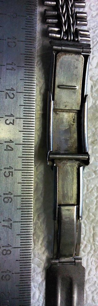

Достался мне интересный браслет. Качество изготовления отвратительное. Грубая работа. Сначала, я посчитал его "колхозом", но нашлось клеймо изготовителя. Похоже, что это продукция какого-то "ящика", времён "Галактической Империи". Хотя и жуткая грубятина, но очень продуманная технологически.
Он оказался не так прост!..
На внутренней стороне зевника оказалось скользящее звено, позволяющее одевать часы на самые широкие запястья.
При закрывании пряжки это звено возвращается на место, от простого нажима на крышку пряжки.
Крышка пряжки тоже оказалась с секретом - в ней нет боковых отверстий, регулирующих длину браслета. В место них есть двойная зубчатая рейка и пружинный лепесток со стопором. Чтобы лепесток не вываливался из пряжки, есть штампованный ограничительный упор. Регулировка длины браслета автоматическая. Просто надеть на руку.
Встречались-ли кому-нибудь подобные браслеты? Пусть не этого качества, но с подобными идеями и исполнением.

Сообщение от OddyRash Посмотреть сообщение
Ремни встречались. Мужские брючные ремни. Не надо дырки сверлить. Вставил, подтянул, как удобно и пошёл.

Последний раз такое видел лет 5 назад наверно. А лет 30 назад, когда еще в родном городе работал, такие браслеты приносили часто. Это на "зонах" делали, там всяких умельцев хватает.

Серьезный браслет... Обычные от 3.50 за хромированный латунный до 4.50 стоили, Адски хорошие стоили 6.50, а тут 10-ка!

Сообщение от Андрей Бабанин Посмотреть сообщение
Скорее всего это конверсионное творчество времён перестройки.
Кстати, браслет 100% нержавейка.

Сообщение от lng Посмотреть сообщение
Видел я зонские штучки.
Во-первых, все они чисто сработаны. Ручная работа высокого класса. А здесь видно, что штамповка. Хоть и малая, но серия.
Во-вторых, тюремные безделицы, хоть и чисто сработаны, но по своей сути просты. А эта загогулина хоть и грубо сработана, имеет детали, которые прошли штамповку в несколько стадий. Да и вырубка заготовки не ручная, а машинная, нет следов обточки.

Попадались такие,но не часто...Это не перестройка.более ранние..В перестройку вектор уже другой был...Упрощали,удешевляли...Это даже не артельное творчество,иначе тавро и цена не стояли б...
И как верно подметил Андрей Бабанин,-цена вопроса....Нержавека начиналась от 2.50.....Кошерные 6.50...
10.00-12.50 уже в au шагали...Самое логичное,-почтовый ящик...ну Электронику 1 ,на Пульсаре собирали...так же как по соседству стоящий Прожекторный завод клепал фонарики люкс и стиралки Эврика...Всё почтовые ящики...

Кстати,по грубой обработки...Вполне можно допустить,что это результат творчества несунов .....Выносится полуфабрикат , -собирается на дому...Реализуется друзьям .знакомым и прочее..
