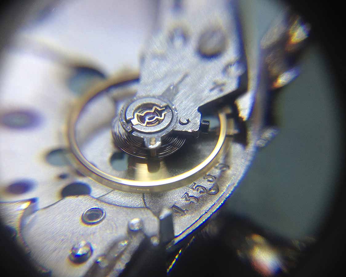

Заранее извиняюсь за глупые вопросы:
под одну идею в рамках хобби, пытаюсь перебрать механизм Урала (насколько понял таже Молния только с центральной секундой).
Разобрал, промыл в бензине (был очень грязный),
барабан разобрал промыл не вытаскивая пружину и смазал, начал собирать....
механизм привода секундной стрелки не ставил (мне не нужно)
без механизма привода анкерной вилки все от пружины крутится и вертится, начал устанавливать баланс и вот тут возникли сложности:
сам баланс целый, но была помята пружинка баласа (ось пружинки не паралельна оси баланса) я попытался ее выправить (теперь !вроде! стоит ровно). Есть подозрение что мост не родной (слегка отличается по отделке)
собрал весь механизм - не работает... заметил что если мост маятника прикрутить плотно то зажимает маятник, если его приопустить то запускается но очень вяло.. амплитула баланса градусов 20.. в некоторых положениях останавливается... кусочек фольги под мост положение не спасает..
Собственно вопрос: что можно сделать в этой ситуации

попробуйте снять анкерную вилку, и в таком виде прикрутить мост с балансом.
он должен от легкого толчка начать колебания и долго не останавливаться, причем в любых положениях платины.
тогда будет понятно куда копать дальше.

Часы очень капризные в ремонте. Особенно если кто-то поменял анкерную вилку. Баланс при отсутствии анкерной вилки должен крутится легко. В этих часах очень часто встречаются балансы с обломанными цапфами. Обратите внимание на плоскость волоска. Зазор там маленький и волосок часто затирает либо о мост, либо о баланс. Прсто даже при наличии опыта выставить волосок в плоскость очень непросто, особенно если поврежден внутренний виток волоска и сама плоскость волоска нарушена.
