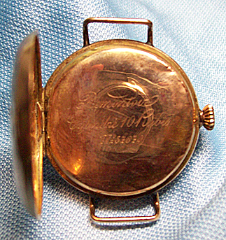

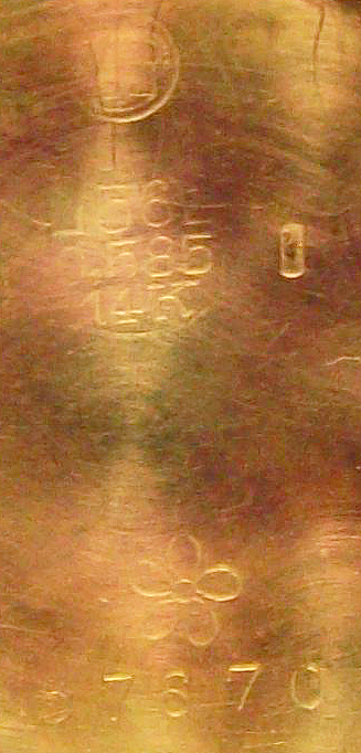

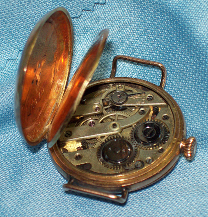

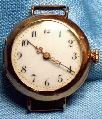

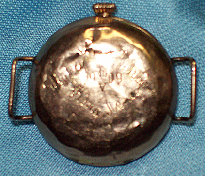

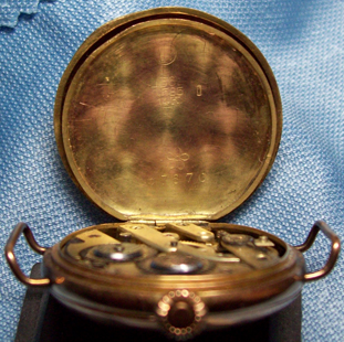

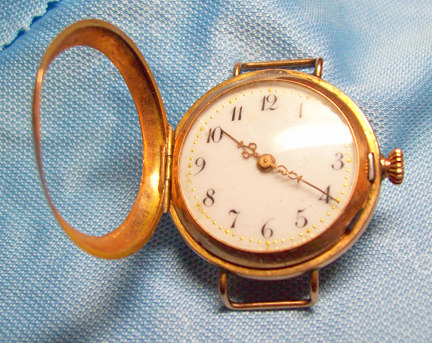

Что за часы Remontoir?
Прошу помочь определить, что за часы. Диаметр 28 мм, толщина корпуса около 8 мм. Корпус желтого цвета, сверху на циферблат накладывается откидное кольцо, задняя крышка сильно помята с дарственной надписью на русском языке и годом - 1909, изнутри на задней крышке припаяна круглая пластинка шириной во все дно и клеймами - на круглом маленьком есть буквы, но очень мелкие, не прочесть, на вытянутом маленьком изображено что то типа птички (а может и нет), 3-е явно проба - J6/0,585/14К и снизу цифры 670. Под задней крышкой находится вторая крышка, очень тонкая со стороны механизма с такими же клеймами - 56/0,585/14К и числом 7670 над которым 5-ти лепестковый цветок, с наружней стороны этой крышки написано Remontoir Cylindre 10 Rubis №57670. На самом корпусе, рядом с головкой (или как ее назвать) еще два клейма, очень маленькие. Часы судя по всему не рабочие.

Remontoir это не марка часов, а наличие заводной головки вместо ключа. Сами часы переделка в наручные часы из женских корсетных трехкрышечников. Верхняя крышка переделана в рант для стекла. Механизм на цилиндрическом спуске 10 камней. Корпус из 14 каратного (585 проба) золота. Клеймо не птичка, а белка. Наличие 56 золотниковой пробы означает, что продавались в России. Чтобы попытаться определить производителя нужно крупно и четко сфотографировать клейма на корпусе и механизме. Кто собрал (соединил) механизм с корпусом неизвестно и определить это вряд ли возможно. Большой ценности они не представляют и сегодня это скорее золотой лом и запчасти.
