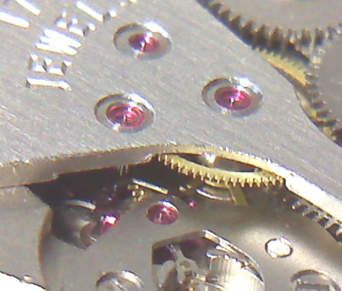

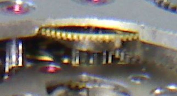

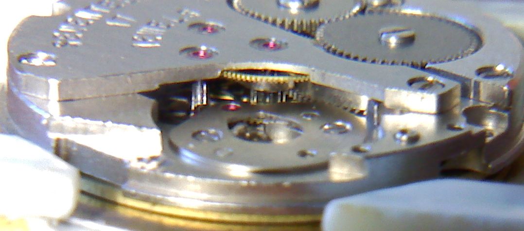

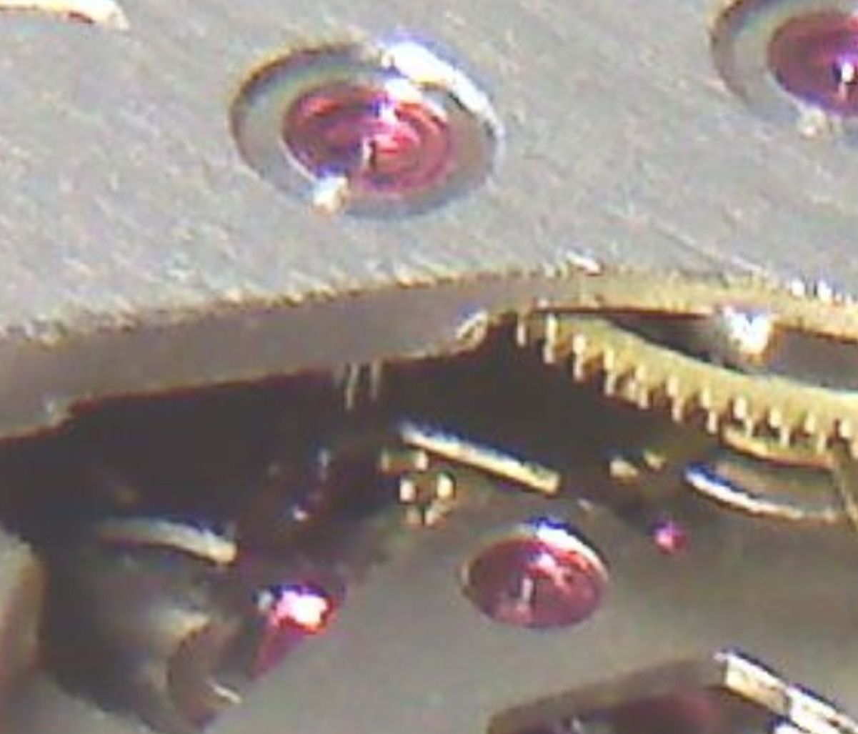

Решил провести эксперимент, завел, дождался когда встанут, и не спруская пружину, снял баланс... Оказалось все не так просто, анкерное колесо, не задевало, за центральное, остальные колеса тожебыли в порядке, но при более детальном осмотре оказалось, что барабан слегка перекосило, при этом он не цеплялся, за мост центрального колеса, но сам перекос барабана, выглядит как-то несуразно. Возможно из-за него заклинивает, само центральное колесо, поскольку триб, прижат плотно к камню на платине. Ведать при нагрузке, его так пекашивает, что не было заметно, при спущеной пружине. надеюсь, на выходных переберу и узнаю, только ли в нем причина( попутно осмотрю, всю колесную систему на предмет наличия сильных осевых и торцевых биений)(прошу прощение за качество фоток, фоткал на телефон через часовую лупу)

Старый 23.12.2009, 14:32
Аватар для Trops
Trops Trops вне форума
Регистрация: 15.11.2006
Сообщений: 6,212
Сказал(а) спасибо: 2,098
Поблагодарили 2,147 раз(а) в 1,545 сообщениях
Обратите внимание на положение камней в платине и мосту
