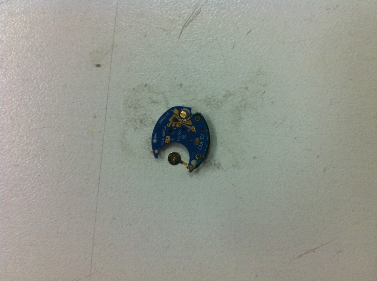

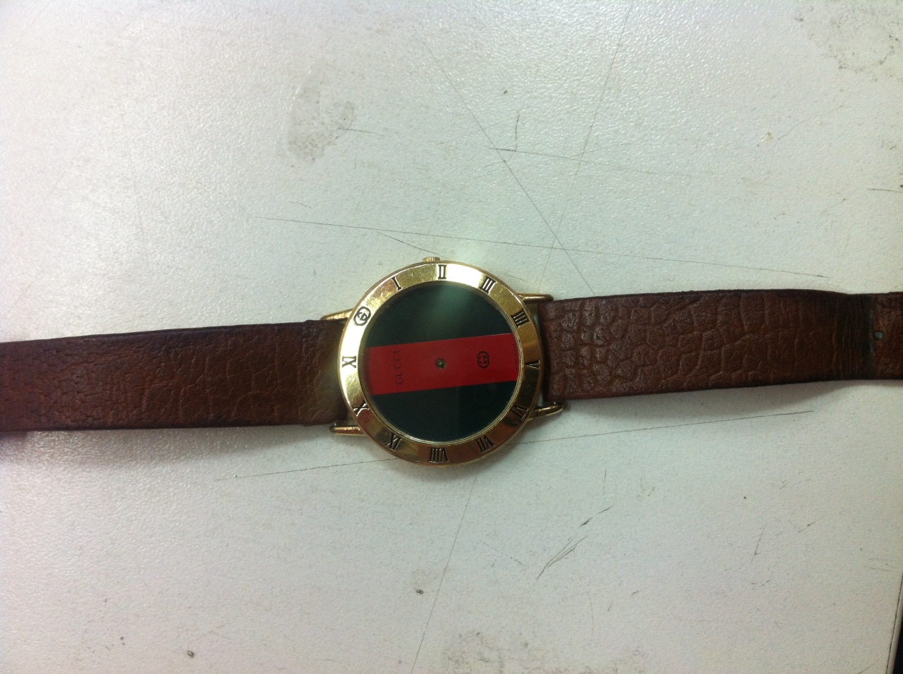

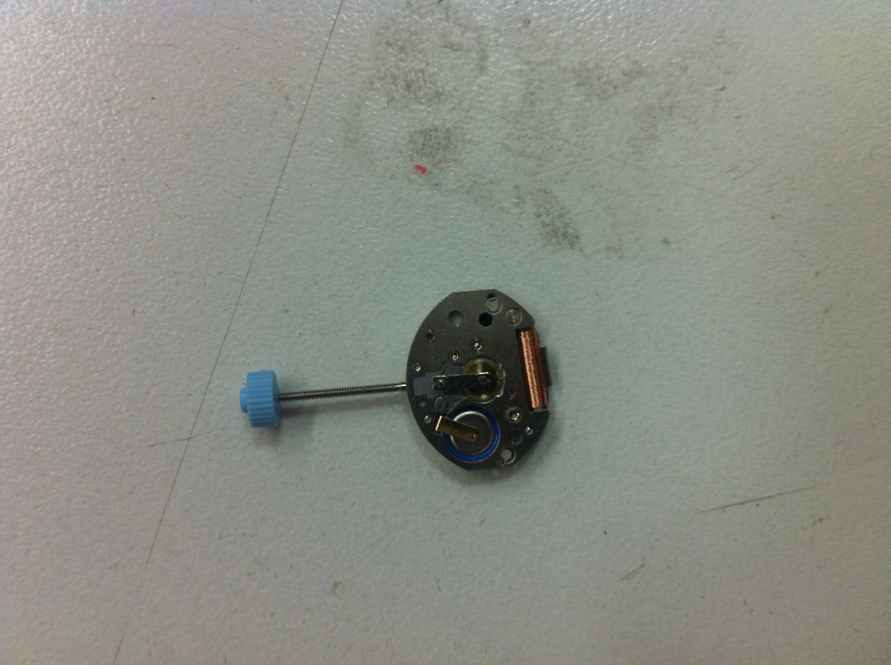

Привет всем. Прошу помощи знатоков. Жена постирала мои часы) Родной механизм ETA 978.002. Решил заказать аналог Ronda 751. Заказывал на Ибэй. Пришел, но мои стрелки не подходят на него, хотя в описании было написано, что это полноценная замена ETA 978.002. Если я сейчас закажу ETA 978.002 так же с Ибэй, есть вероятность того что и на него мои стрелки не встанут? Насколько распространен ETA 978.002, есть ли смысл искать его в мастерских города? Сколько он может стоить?
Вам надо было заказывать 751Е со стрелками 1.00 мм и 0.55 мм. А у простого механизма 751, стрелки 1.20 мм и 0.70 мм.
