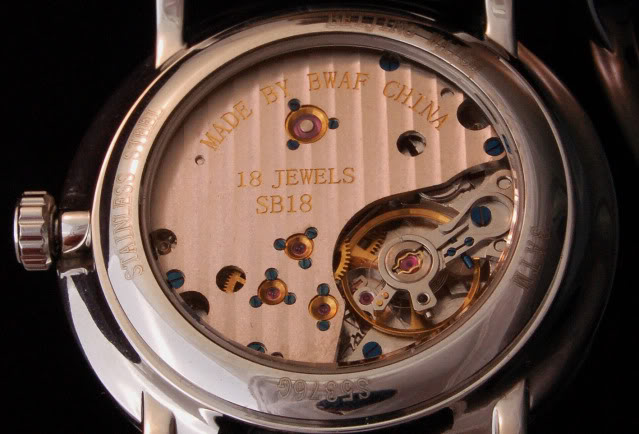

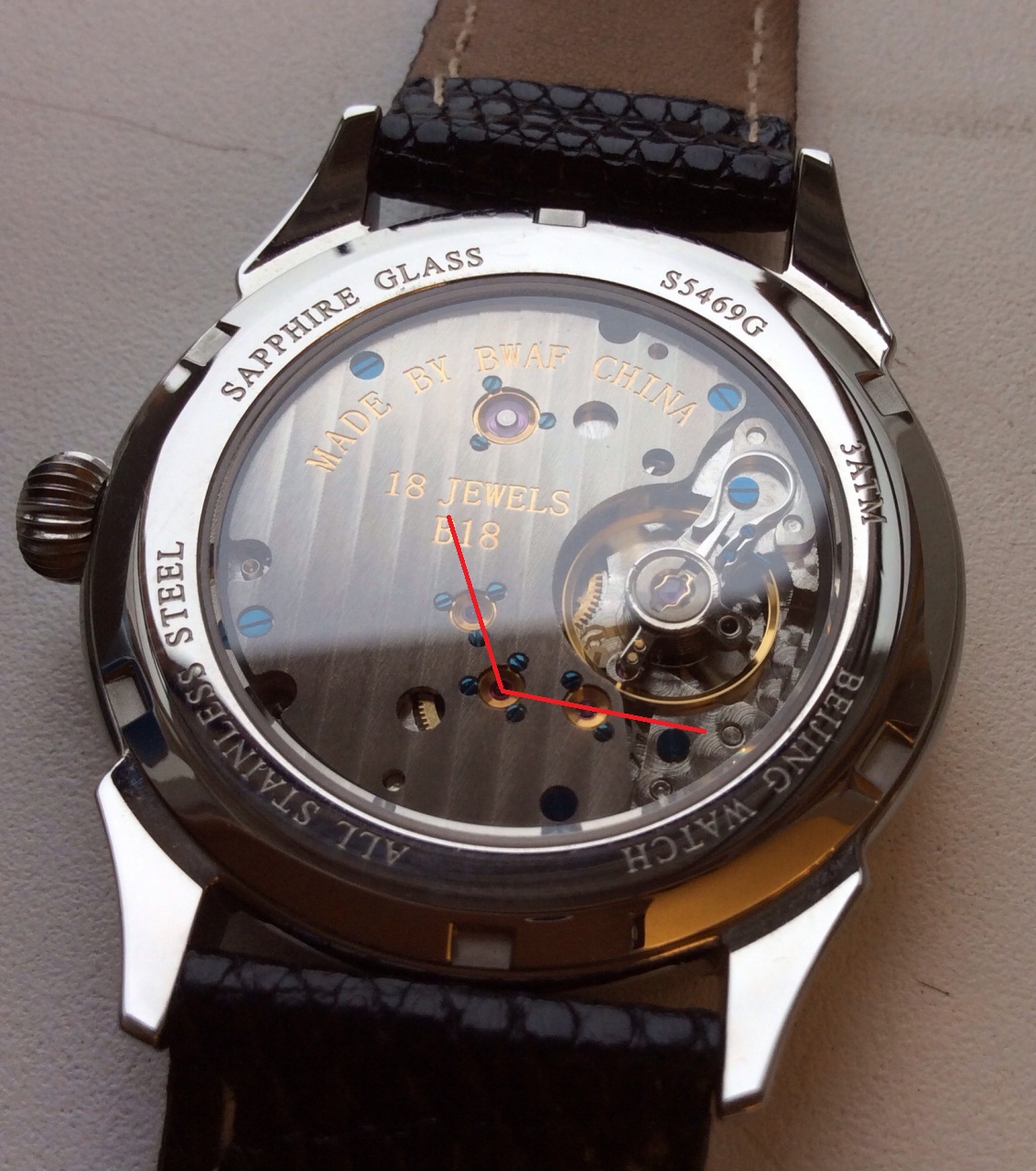

Уважаемые форумчане, нужна ваша помощь
Приобрел себе вот такого китайца Beijing Beihai 2- ручка, стоп-секунда.
Из коробки идут +17 сек в сутки, вот думаю, возможно ли их настроить точнее?
И еще интересно, это можно сделать в любой мастерской или подобные механизмы чинят только на их родине?
Наверняка, это не оригинальная разработка китайских товарищей, а скопированный вариант к-л другого производителя, но кого? Что можно сказать по фото?
Заранее спасибо!

Сообщение от tenormadness Посмотреть сообщение
Ну наверное можно надеяться, что лебединая шея там не просто для красоты скотчем приклеена, а функционирует
В любой пряморукой. Регулировка (и даже репассаж исправных) — это же не "починка" с заменой деталей.

возможно механизм делался с оглядкой на эти Ланге
http://www.thepurists.com/watch/features/8ohms/1815/
но не копировался, а сделан по мотивам, т.к. расположение колес немного отличается
интересно, какая частота у баланса?
п.с. весьма приятная "ручка"

На базе Миоты механизм.

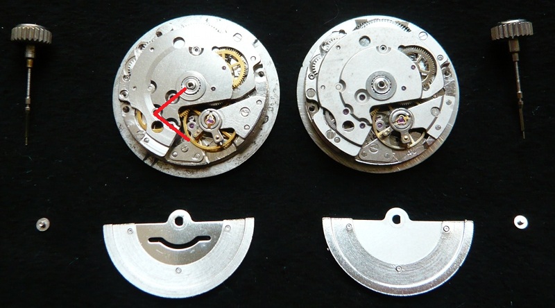

да, сходство с китайским клоном Миеты есть, но колеса по разному стоят

а этот похож

Сообщение от Therion Посмотреть сообщение
На базе и клон это две большие разницы)
с оригинальной Ситизеновской Миётой этот мех не имеет ничего общего
с клоном Миеты возможно одинаковые колеса, но совсем другая платина и мосты, а это основа, фундамент механизма
вот, мануфактурные мехи Фредерик Константа имеют больше половины колес от ЕТА2824, но это не значит, что мех на базе 2824

Частота 21000. Что посоветуете? Отдать на регулировку или подождать пока расходятся и вообще не залезать лишний раз в новые часы?
