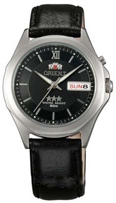

Здравствуйте, уважаемые участники форума! Неделю назад приобрел свои первые механические часы Orient FEM5C00SB9. Хотелось бы услышать ваше мнение о этих часах. Часы с автоподзаводом, несколько дней проверял точность хода. За один день на 45 сек убежали, за другой на минуту, потом на 40 сек. Читал, что якобы часы должны "притереться" за месяц-два. Или же такая погрешность является ненормальной? По инструкции допустимая погрешность от -15 до +25. Подскажите, что делать в этом случае? И еще вопрос, как определить, оригинал или подделка? Часы покупал в интернет-магазине.
Во вложенном файле фото часов, взятое из интернета.
