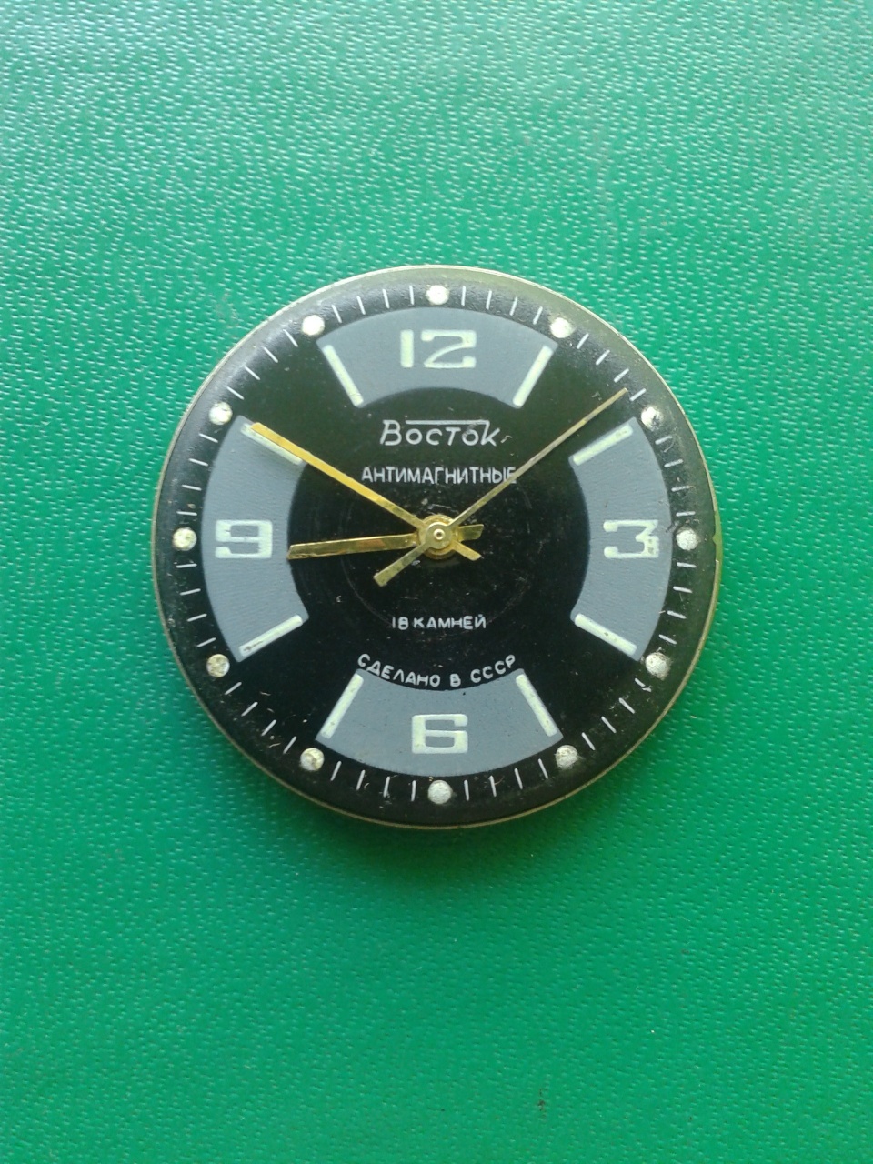

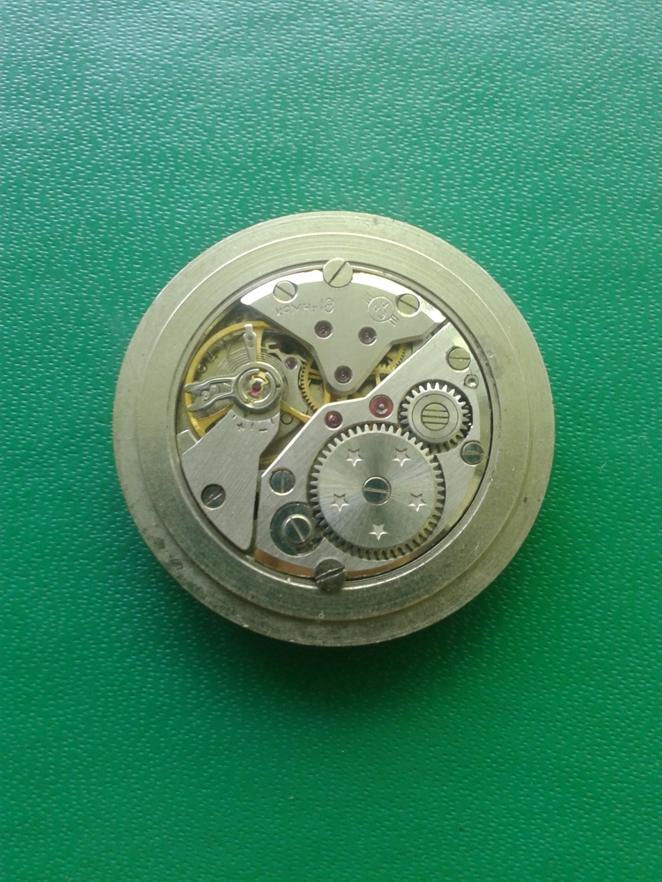

Уважаемые участники форума, что это за механизм на котором установлен циферблат от Амфибии "бочка". Амфибии "бочка", как мне известно, комплектовались 22-м калибром. С ув. ко всем

Ну и что вас смущает,это 22 калибр ччз Восток.Поставить правильные стрелки и в корпус бочка.http://forum.watch.ru/showthread.php?t=820 Вот тема.

А почему на механизме не написано 2209 SU? Амфибии с такой маркировкой механизма комплектовались наряду с "2209 SU"?

Потому что это нормальный механизм 2209, ранний, и не для экспорта( специально). Поэтому- ЧЧЗ и 18 камней. И да- баланс в этих часах- поздний, неродной.

Спасибо. Если я поставлю этот мех. в Амфибию "бочка" она не станет "котлетой"?

В раннюю. На кириллице. С ф-стрелками.И все равно- вопрос-не могу утверждать( именно из за штампа ЧЧЗ, а не буква В) видел такие бочки, но без паспортов. И баланс неродной. Все- ИМХО.

Мост баланса и баланс неродной. Завод ЧЧЗ переименован в "Восток" в 1964 году, а Амфибии начали выпускать с 1967 года (первыми были "ушастые", а не "бочки"). Так механизм с такой маркировкой с завода в корпусе Амфибии вряд ли мог выйти.

Ну да, вот и говорю- если только и мост не менян...хотя- нафига? Видел такую( с таким мехом) ну или мостом_ раннюю, но сомнения все равно были.
