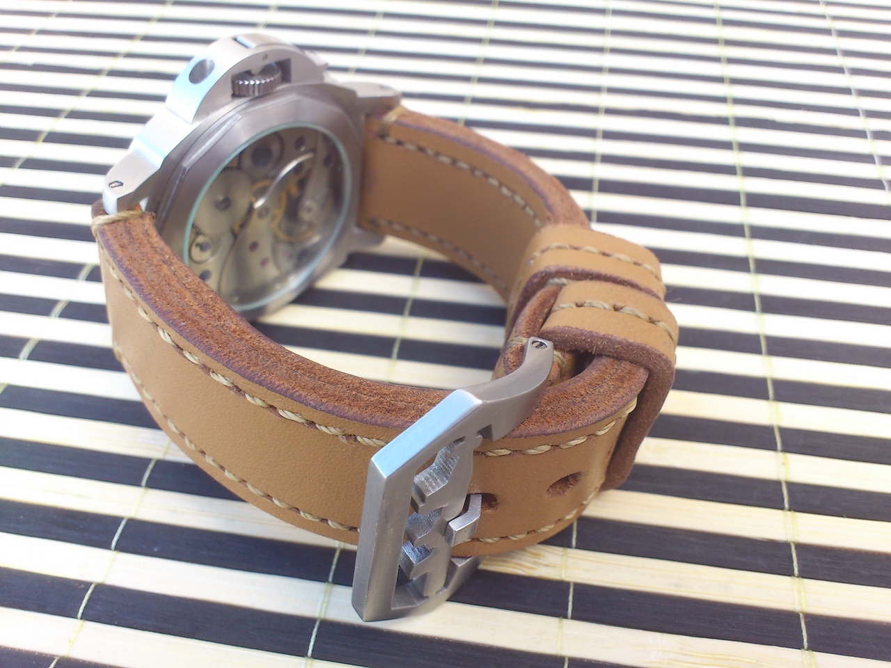

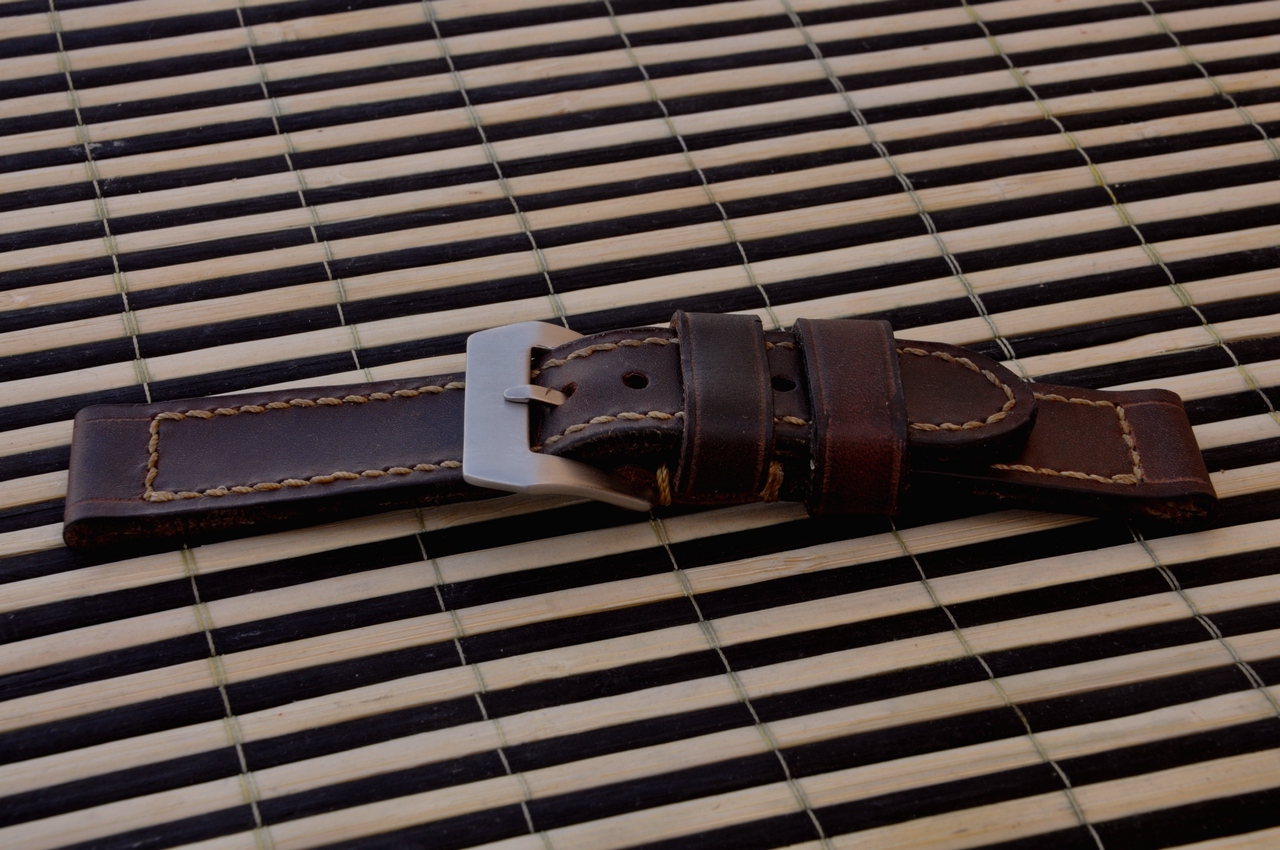

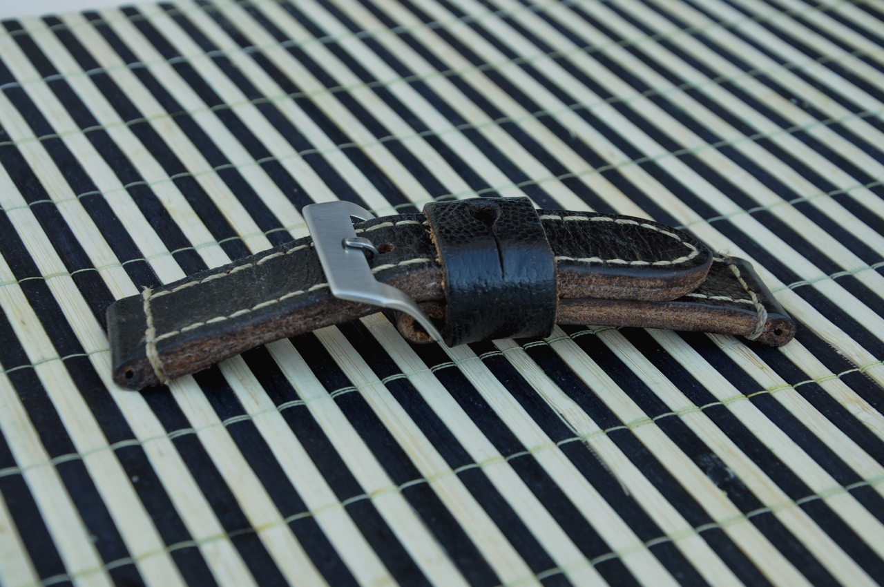

Ремешки от Ingullar

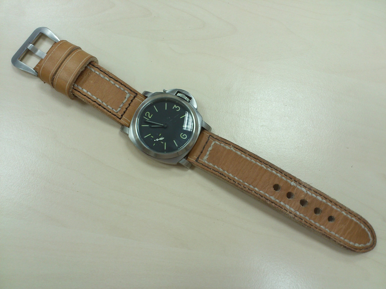

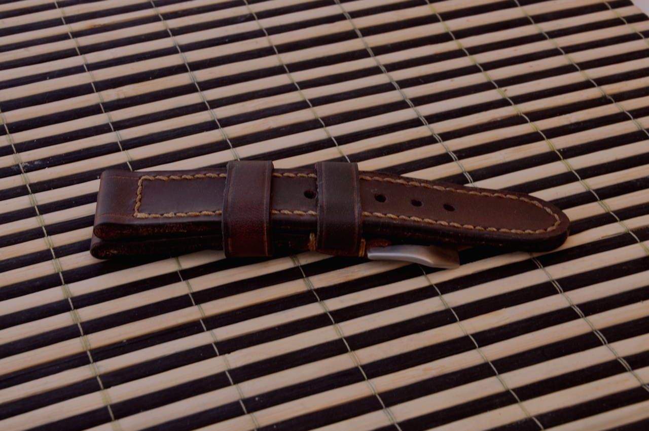

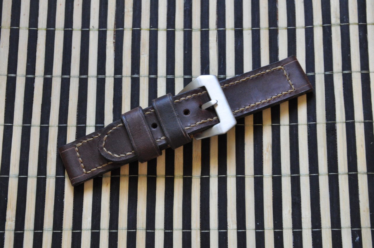

Ну что же - начнем помолясь
Некоторые мои работы представлены в теме: http://forum.watch.ru/showthread.php?t=140787 , еще когда она в подразразделе хомаж-часов находилась.
Ну вот и додумался до собственной темы. Начну ее с ремня из французского подсумка. Размеры: 125/85/24/7мм. Под PAM-ы с 24мм креплением, ну или под хомажи PAM-ов... Или под любые часы с 24мм креплением, если угодно

Слишком обильный дождь из новых работ обещать не буду, по мере сил, как говорится

Добрый день! Симпатично) А откуда бакли такие, подскажите, пожалуйста? Можно в личку)

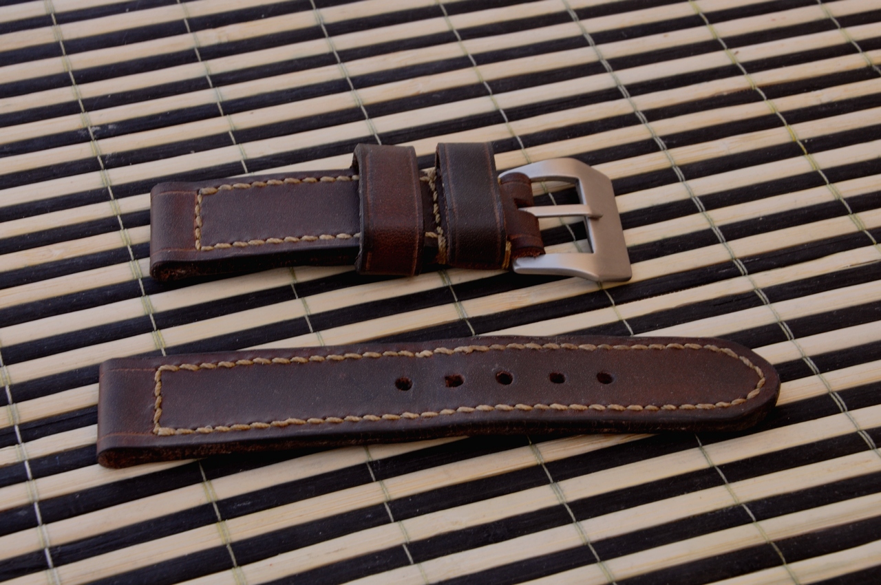

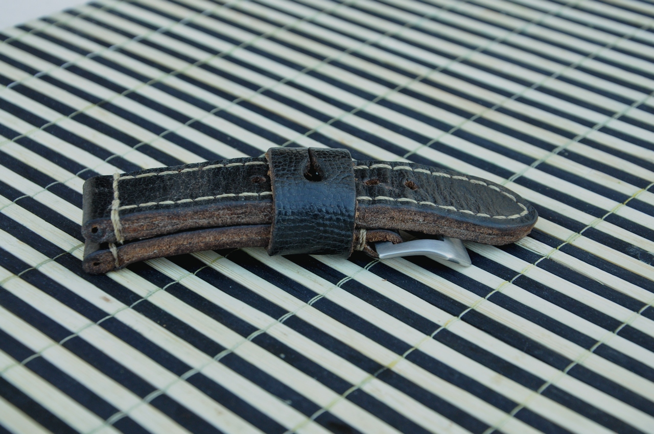

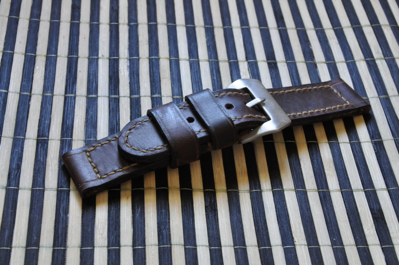

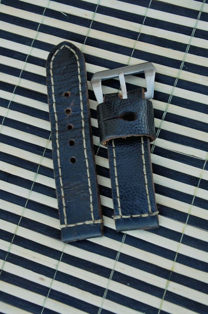

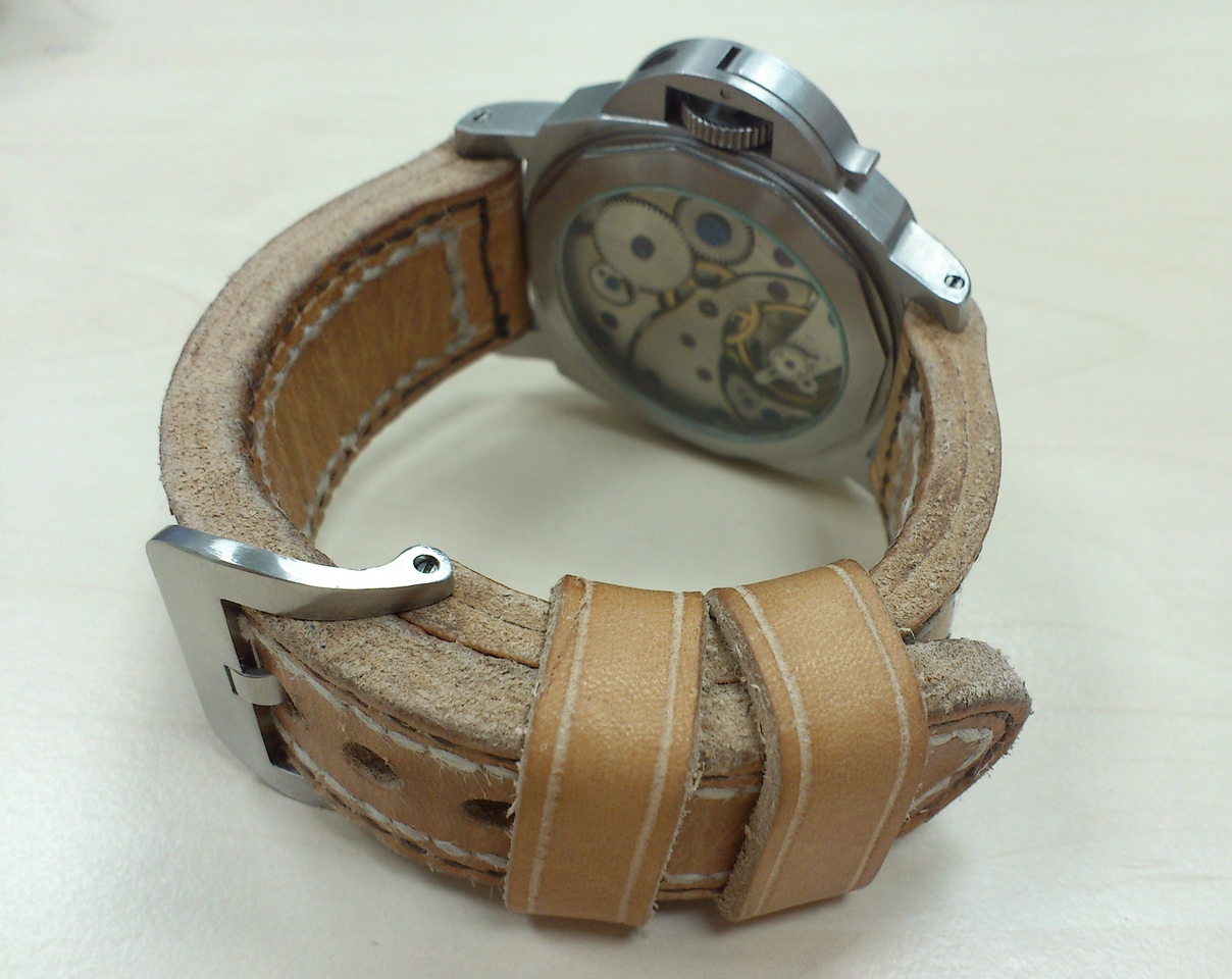

Австрийский подсумок, размеры: 125/80/24/7мм, ОЕМ бакля 26мм.
Эдакий престарелый Брут-Форс получился

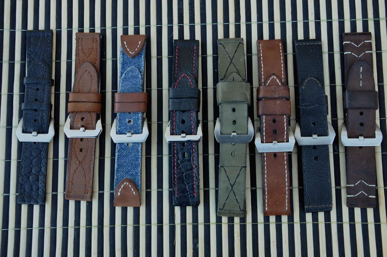

Парад моих двадцатьчетверок:

Здорово, мне очень понравилось!

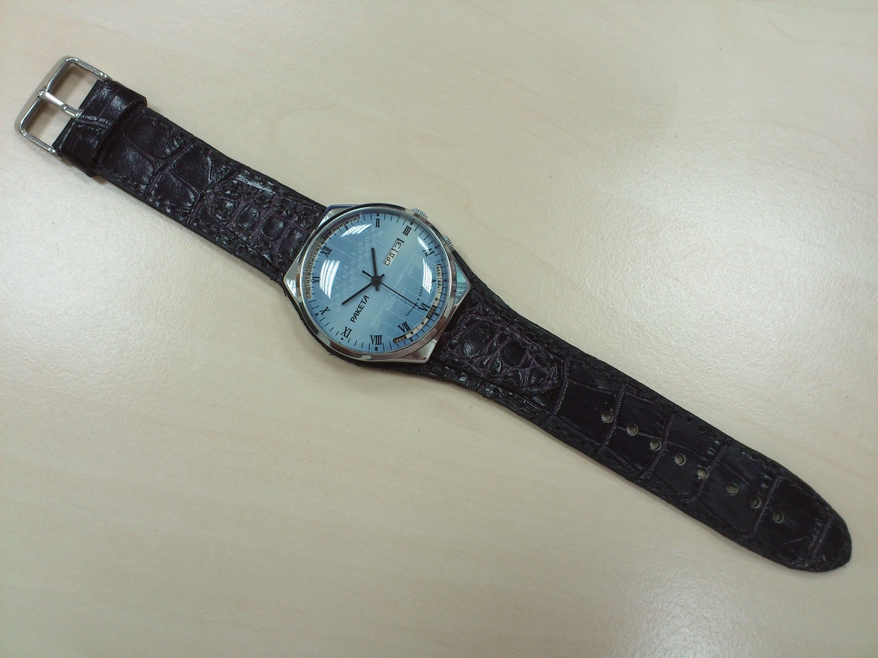

Вот такой моно для Ракеты 2628 с вечником:

Материал - "кракодятел", или, как моя любимая говорит "крокодил из аффцы" - овечья кожа, тисненая крокодильим паттерном. Ширина - 22мм.

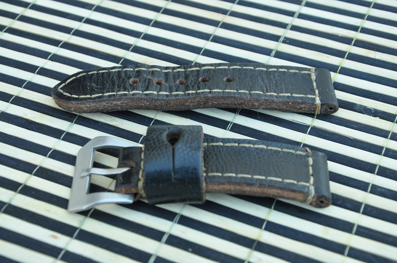

24мм cowhide, толстенный, >6мм
Ремень сшит из т.н. бланка - заготовки для поясного ремня, полосы кожи 7-8 oz, 44'' длиной, 1'' шириной. Кожа слегка смягчена касторовым маслом, а иначе был бы совсем жесткий. Параметры изделия: 135/80/24/~6.5mm. Прошивка двойная, темная нить - капрон, светлая - провощеный лен.

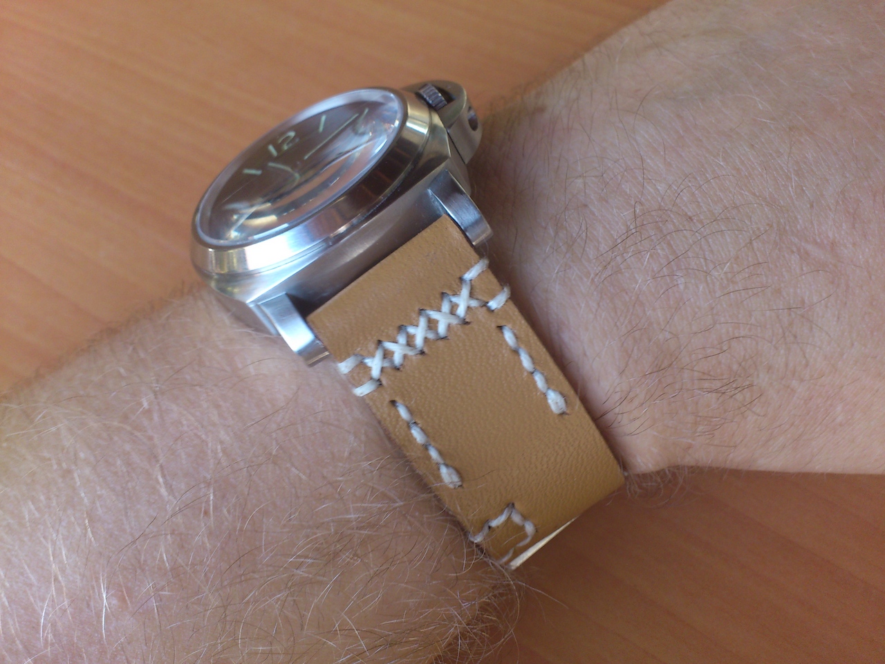

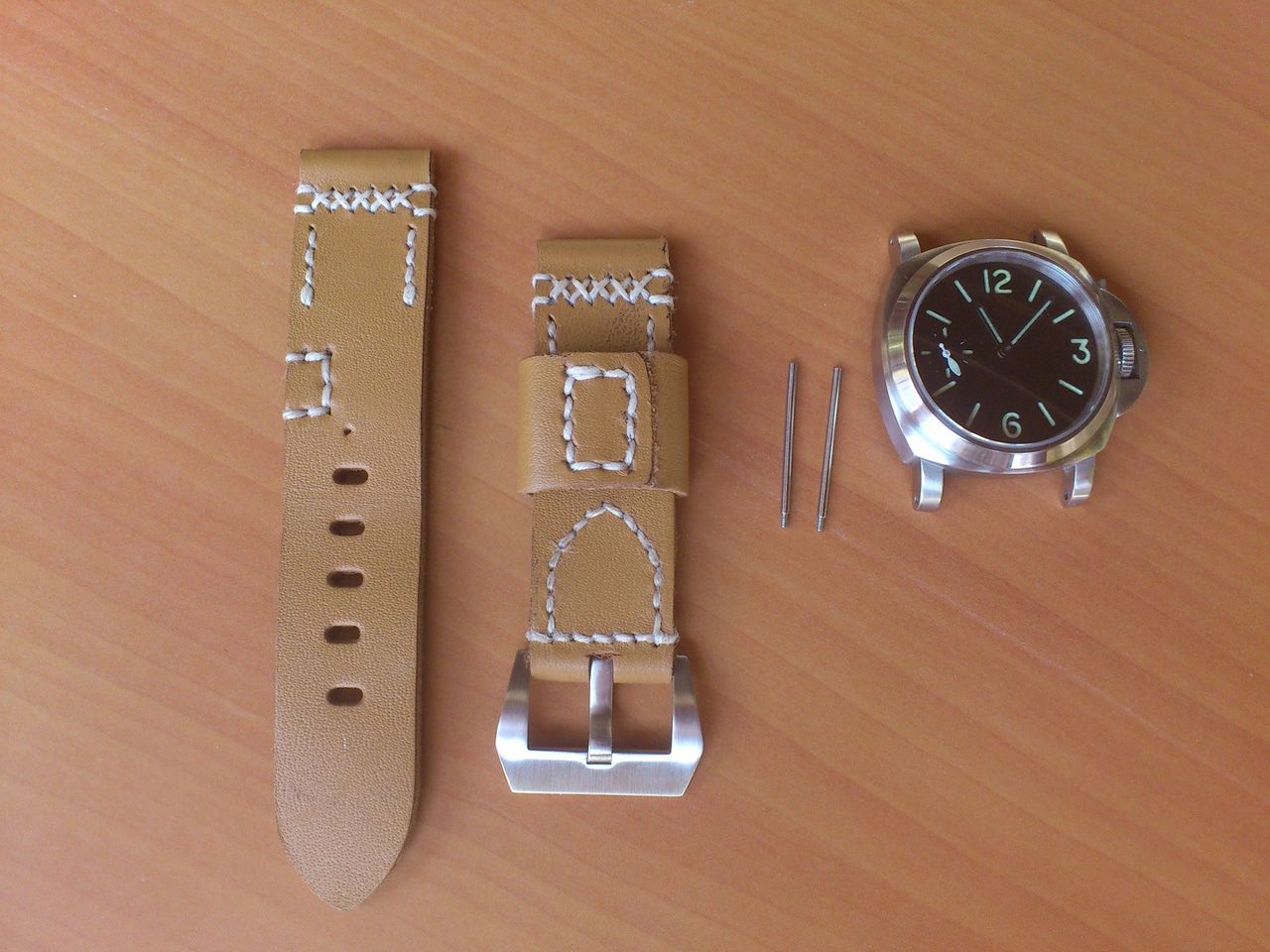

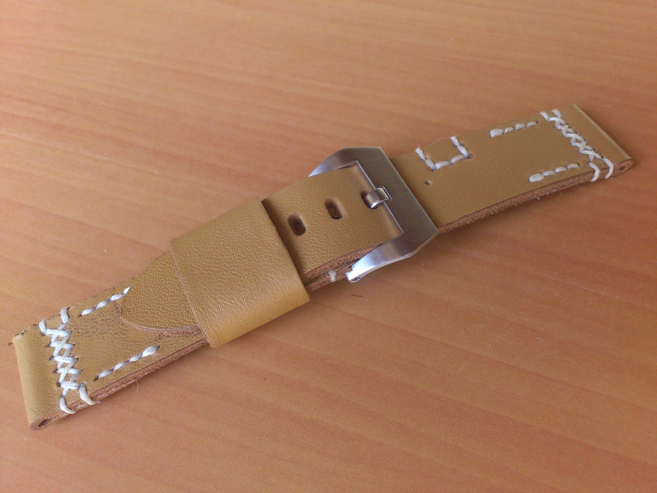

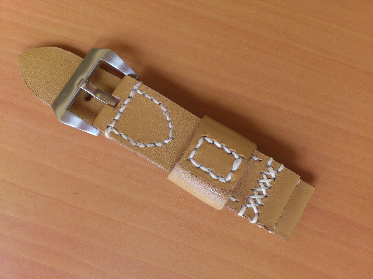

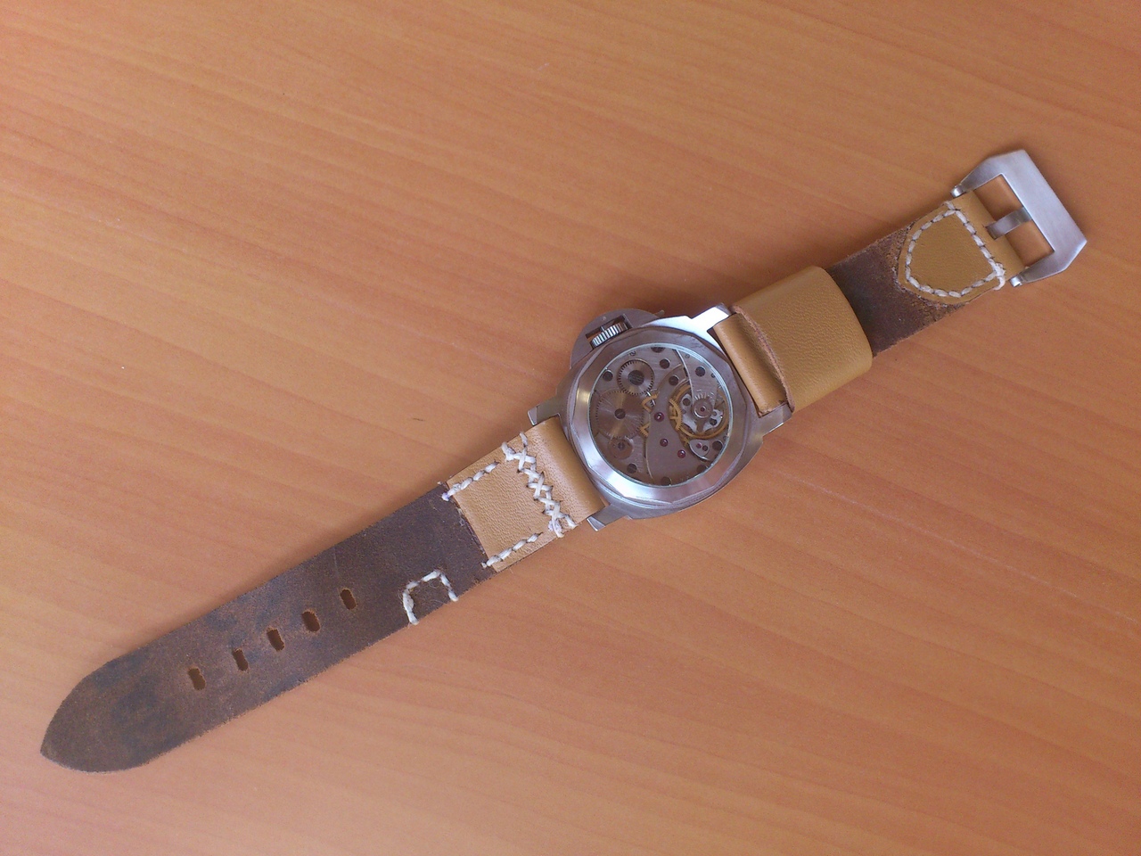

Продолжил кромсать французский армейский подсумок.
На этот раз - вот такой однослойник:

Размеры: 135/80/24/3мм, нить: вощеный ирландский лен.
