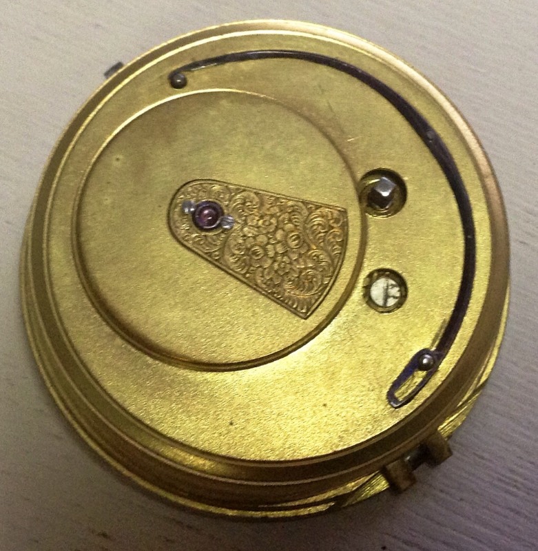

Здравствуйте. Помогите атрибутировать карманные часы. Предполагаю что это карманные часы раннего шпиндельного типа с фузеей т. к. нашел похожие в интернете. http://german242.com/sh/s527_spindle.htm
По клеймам серебра не могу понять город и время изготовления.
Если можете мне что-то рассказать про эти часы, напишите. Буду благодарен.

Лондонское клеймо 1877 года.

пару фото с боков механизма добавьте.

Ваши часики не шпиндельные, имеют обычный английский анкер.

"..обычный английский анкер.." - скорее всего так.
фото с боков механизма покажите. а то кто этих англичан знает. может что то не стандартное сделали...

Цепь соскочила и попала под барабан - не очень хороший признак. В лучшем случае цепь надо будет натягивать по-новой, в худшем - еще и соединять обрывки.

Про цепь...и обрывки.. Я , например, этого не увидел.

Сама цепь не соскакивает. Значит либо крючок оборвался, либо звенья (хотя странно - в момент соскакивания пружина была почти распущена). Как еще вариант - лопнула пружина.
