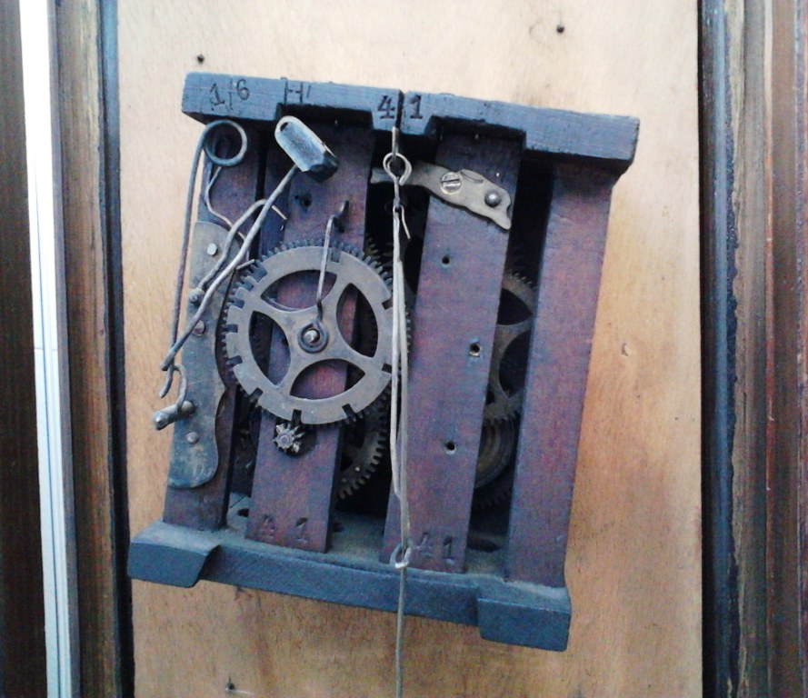

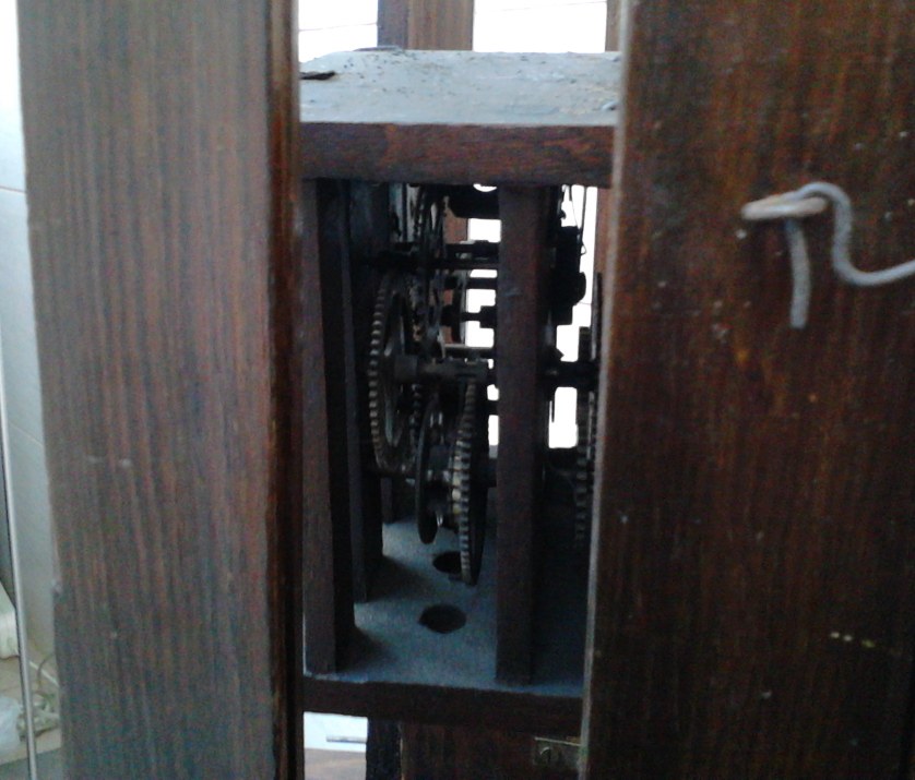

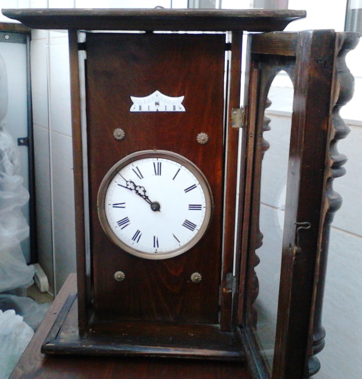

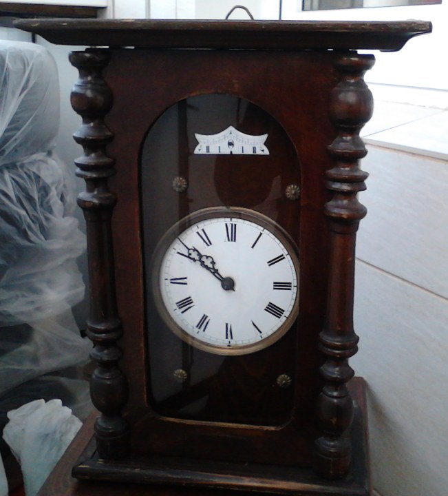

Доброе время суток! Достались по случаю старинные часы. Как я понимаю - ходики. Подскажите, плз, что за часы? Что с ними делать? Отреставрировать, продать на запчасти...?

А с какой целью хотите реставрировать?

Корпус "стоит кверх ногами". Вы сами должны решить, что вам нужно. Ходики с боем не бывают.

Корпус как раз не вверх ногами. А вот закотлеченная начинка живописно разбросана в оформлении.

Дверца часов, похоже , тоже перевернута; не совпадение прорезей для крепления на дверце и петлях.

Да, закотлечено знатно.

На стенку повесить. Так, простым языком, что это за зверь?

"Замороченные" часы. Ищите что-нибудь подобное, с чем можно было бы сравнить
Простым языком - помесь лероек (корпус) со старыми ходиками с боем. Франкенштейн получился знатный, с цепями и гирями под корпусом. Так что искать что-либо подобное для сравнения - бесполезно.
Если достались по случаю - на запчасти, если семейная ценность - восстанавливать как есть.
