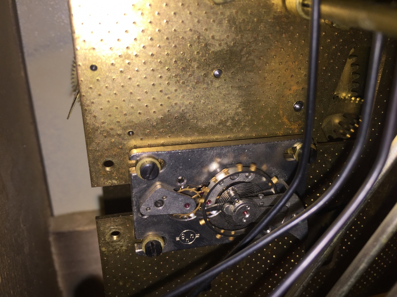

Добрый день, всем! Есть вопрос по настольным часам Янтарь. После полной прочистки и смазки механизма часов, они начали очень сильно спешить, при этом регулировка точности хода на приставном ходе несколько их замедляет, но все равно не достаточно. В настоящий момент за сутки убегают минут на 15.....

Сообщение от Malanpav Посмотреть сообщение
Я бы начал с волоска... м.б. смазка попала на волосок...

Это на приставном ходе?

Да, очень возможно, что слиплись соседние витки баланса, как уже и было сказано уважаемым форумчанином.

Размагнитить баланс, тоже было бы не лишним.

Посмотрел нить приставного хода. Все сухо и с виду выглядит нормально. Продул сжатым воздухом хорошенько.... Посмотрю изменится что-нибудь?
А как размагничивать приставной ход?
Да, еще забыл спросить, если все равно спешат и есть вероятность того, что я просто не вижу слипшиеся витки...... надо снимать приставной ход и промывать в бензине?

Снять и промыть ещё раз можно только узел баланса. У этого приставного хода градусник из двух шарнирно соединённых рычажков. Если не хватает хода рычажка, под которым деления, можно для грубой регулировки повернуть рычажок, на котором колонки для спирали.

Это маленький рычажок правее сверху? Его надо двигать для ускорения против часовой стрелки?

Спасибо всем огромное! Нашел в сети программу для Android, которая называется Clock Tuner, посмотрел видео по ее использованию, и, работая 2-мя рычажками, вроде добился ровного и правильного хода. Завтра посмотрю насколько точно идут и отпишусь! Еще раз благодарю всех откликнувшихся
