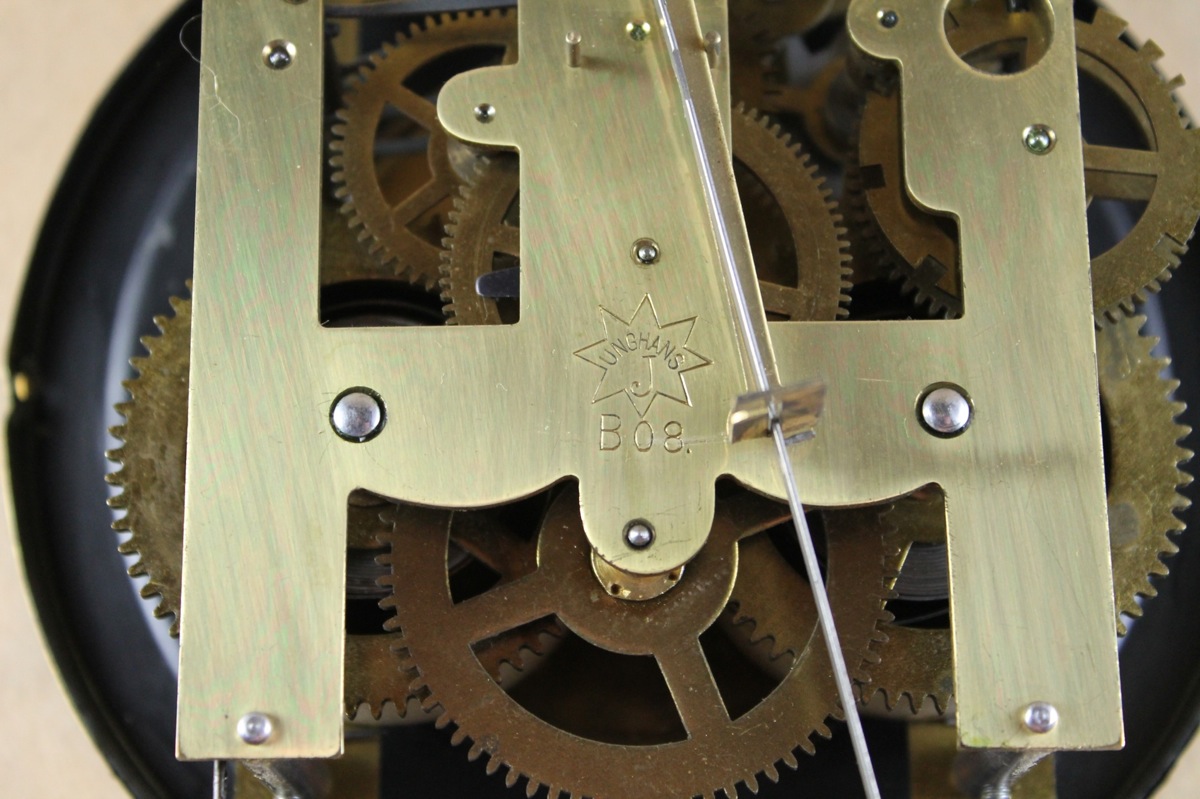

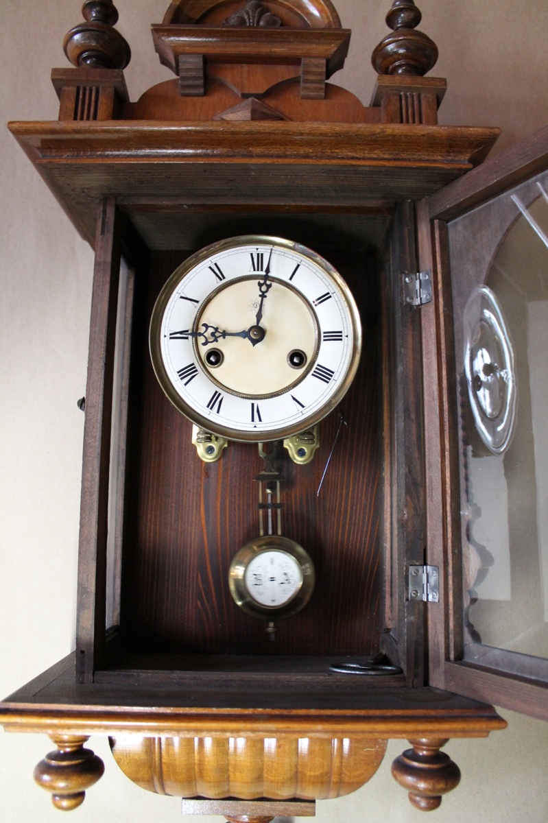

Уважаемы, вечер добрый! Подскажите пожалуйста по настенным часам Junghans(фото приложено, других пока выложить не могу). Механизм в хорошем состоянии, но... часы не идут. Когда попали в руки, сразу показалось подозрительным, что завод хода был на полную. Подвесил и всё, часы не идут. Сам проверил, механизм в хорошем состоянии, выработки нет. Чуть даёшь усилие пальцем на шестерни хода, начинают тикать. При этом пружина, повторюсь, заведена до упора. Понёс сегодня к одному часовщику, он посмотрел и говорит: надо пружину менять, не хватает усилия пружины для раскачки маятника, только пружину ищите сами. При этом размер и на какое усилие нужно брать не сказал. Другому звоню, он сразу: это не пружина, ремонт будет стоить 5000-7000р. Ужос! Гуру, подскажите варианты или возможные причины. Заранее спасибо.

такая же проблема с янтарем настеным. разобрал все в норме,вешаешь не идут,спустя 3 дня двинул маятник - пошли,мистика)

Это не мистика. Это закисшие пружины. Снаружи марафет навели, а разобрать двигатель и смазать не подумали. Полная разборка, чистка и смазка сделает работу часов постоянной, а не случайно-мистической.

Т.е. Вы считаете, что реально это поможет? Просто у самого сомнения. Всё в порядке, все шестерни целые, всё остальное тоже, но не идут. Под сомнением тоже "усталость" пружины, что-то не очень похоже на правду. Это ж как её нужно эксплуатировать, чтобы она не смогла запускать ход часов?) Может кто-то ещё подскажет что-то.

Подсказка:
1. Полная разборка механизма.
2. Промывка в моющем растворе и бензине.
3. Протяжка пружин в тряпочке смоченной бензином.
4. Протяжка пружин в тряпочке с сухим порошком дисульфида молибдена.
5. Стяжка всех выработок в платинах.
6. Полировка всех цапф.
7. Сборка, смазка, настройка.
Удачи!

Вот! Действительно всё коротко и ясно. Большое спасибо!
