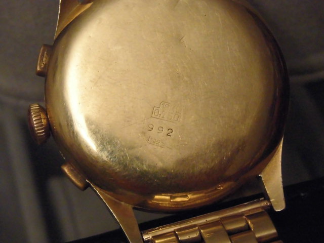

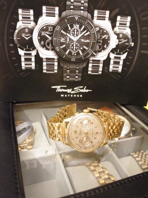

Отец купил вот такой хронограф в немецком ломбарде. Хотелось бы получить побольше информации о данных часах. Очередь за знатоками

Безымянный швейцарец, собранный из закупленных комплектующих. Машинка - Ландерон. Код производителя корпуса есть. http://forum.watch.ru/showthread.php?t=42443 Сохранность хорошая.

Спасибо! Собственно говоря, хотелось бы узнать побольше. Например, кто такие собирал и с какой целью. Почему у разных фирм (вкл. Ролекс) того периода времени практические одинаковые хронографы.

Многие фирмы (большие и маленькие) занимались сборкой из закупленных частей, стандартизация позволяла. Так что если отвечать на Ваш вопрос, то придется писать список из сотен фирм и фирмочек. Разумеется, делалось это с целью заработать, а не покупателю подарок сделать или надуть его. Покупали механизмы в базовом варианте, стандартные корпуса, стандартные циферблаты. Все это собиралось, регулировалось и продавалось. Некоторые заказывали циферблаты со своей ТМ, кто-то и механизмы с отделкой (или делали финиш сами, закупая эбоши - заготовки механизмов). В принципе, 90% рынка часов и сейчас работает по этой схеме. Мануфактурных часов не так много.
Часть "корпусных" фирм из списка USH до сих пор работает, калибры используются от крупных производителей (ETA, Ronda, Miyota и т.д.).
Ваши из общего ряда отличаются тем, что в кейс 18К засунут совсем уж дешевый Ландерон, чаще встречаются машинки подороже - Венус, или Ландероны получше, с колонным колесом. А такие как у Вас паковали в основном в кейсы 14К или в "twin back" (металл корпуса обтянут тонким слоем золота и поверх прочной задней крышки надета тонкая золотая).

Огромное спасибо за развернутый ответ! Я правильно понимаю, что часы не полностью золотые, а покрыты тонким листом золота? А какова примерная цена этих часов? Механизм рабочий, но нуждается в небольшой профилактике.
