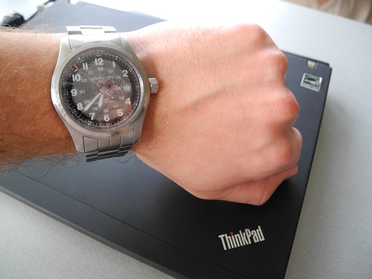

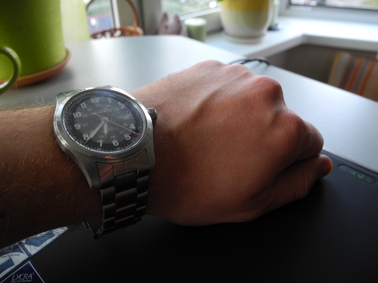

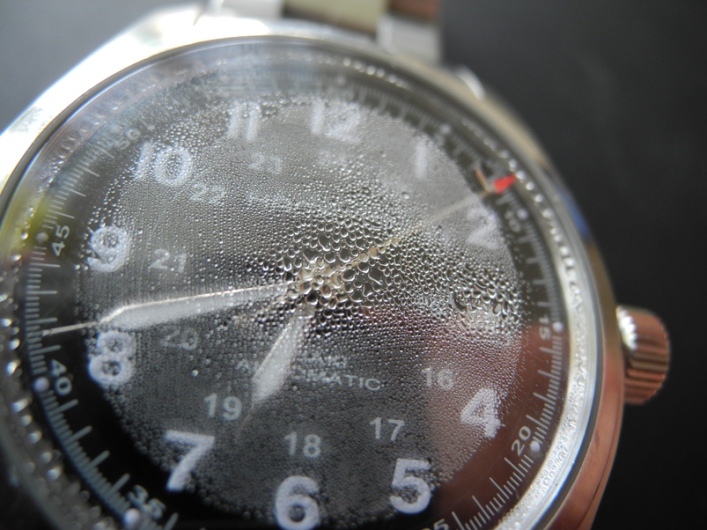

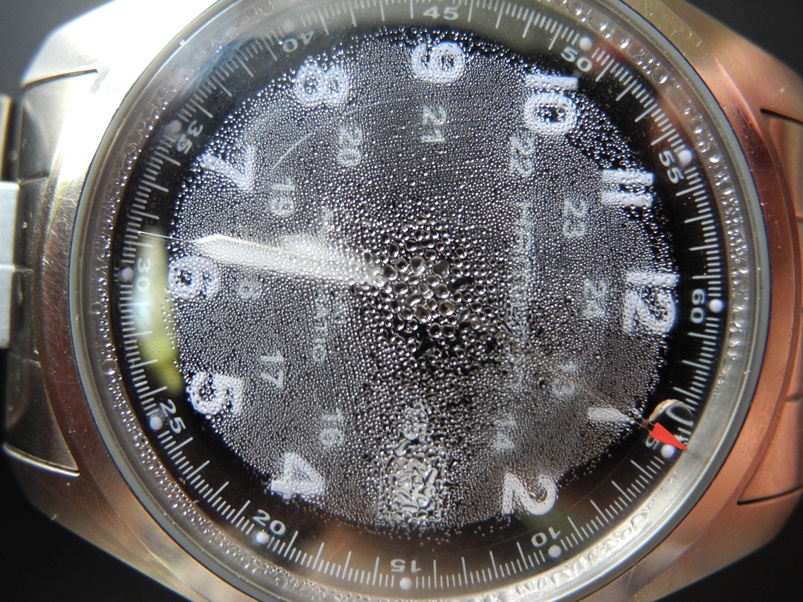

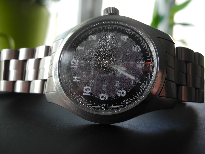

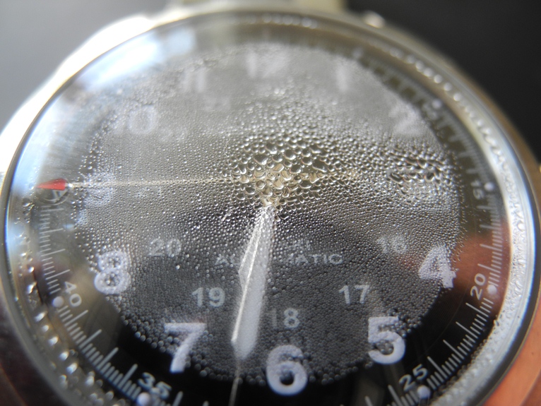

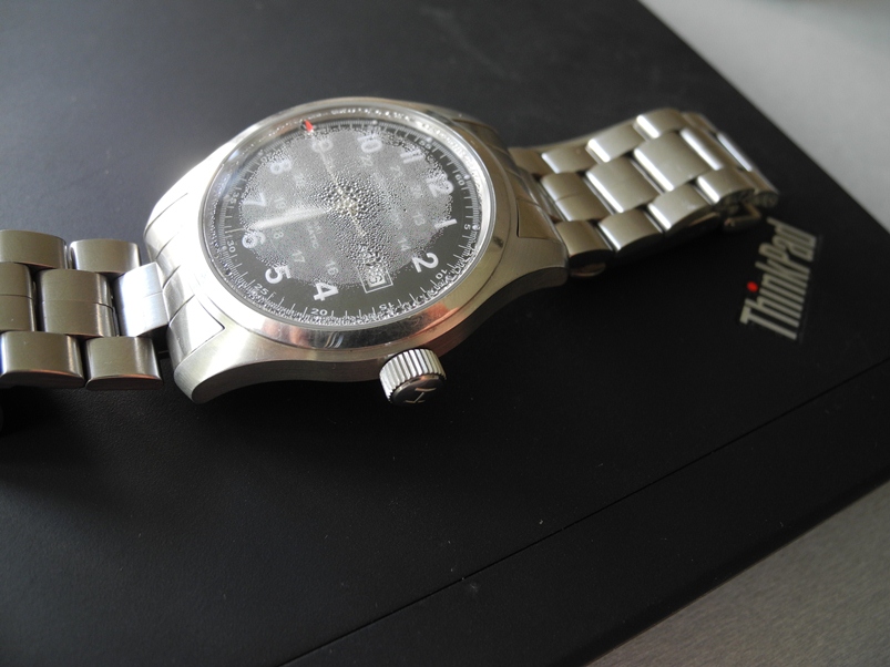

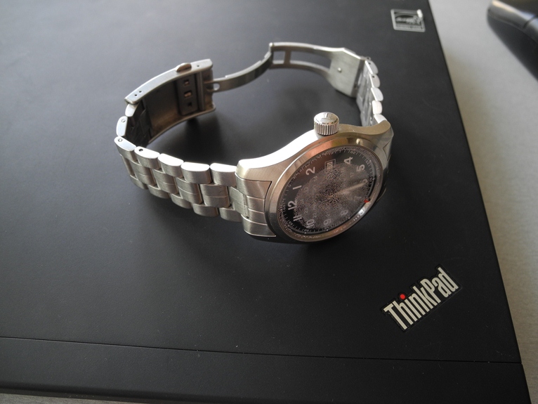

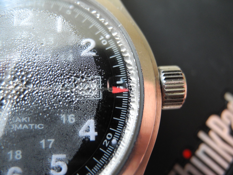

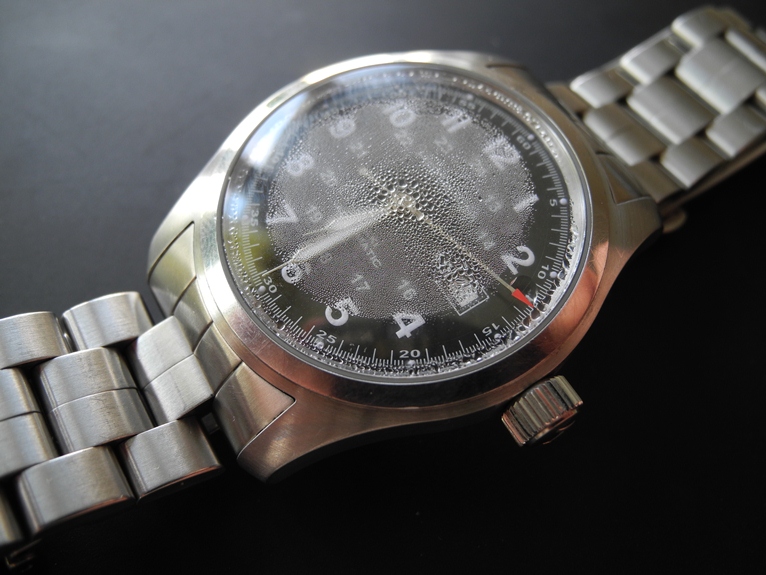

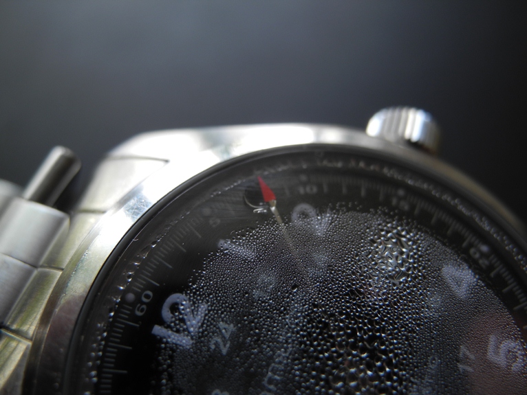

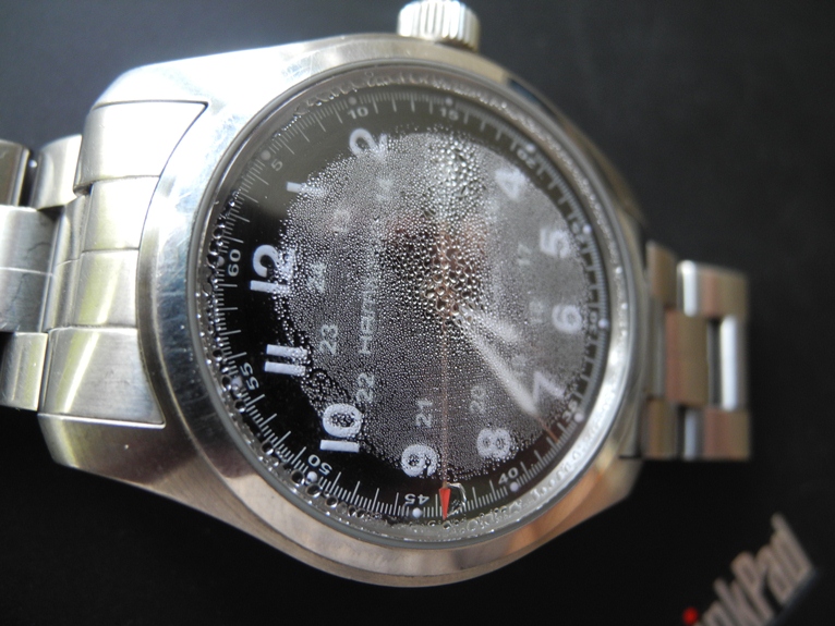

Подводная одиссея Hamilton

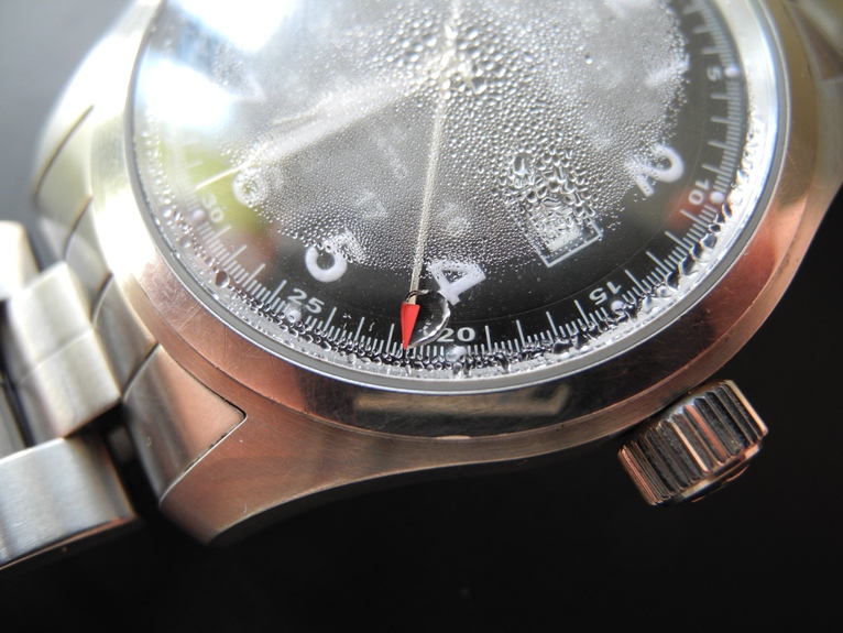

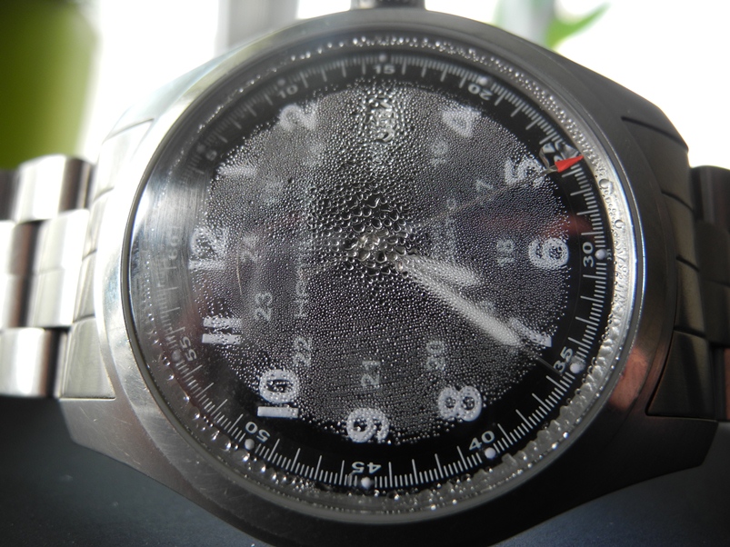

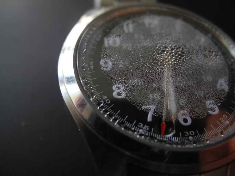

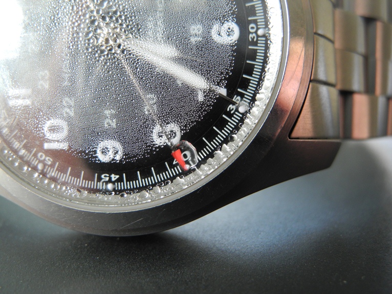

Приветствую часовое сообщество!
Создать тему побудило то, что многие Уважаемые форумчане *про это* слышали , но никогда не видели.
Надеюсь будет весьма наглядно и любопытно.
Данный экспонат я подарил моему товарищу более года назад. До этого часы не носил.
Для стартового аппарата часики отлично подошли и очень радуют обладателя.
Несколько дней назад, отдыхая на речке, моего приятеля потянуло в прохладу и часики первый раз побывали в полноценной водной стихии ближайшего Подмосковья.
На этом заканчиваем лирическую часть и переходим к фактам-
Виновником поста является ЕТАшная механика Hamilton
В данный момент часы на полнейшем ходу , секундная стрелка очень эффектно тянет за собой капельку воды, которая оставляет за собой дорожку чистого стекла. Зрелище реально завораживающее! Капельный декор на цифере, практически Лимитед Едишон
Ну а далее... без комментариев, всё на фото.
Дабы не нарушать традиции форума, фото на запястье в комплекте
Берегите Ваши часики

Да, сочувствую владельцу. Жаль хорошие часики.
Есть пара соображений на сей счет:
1) Заводная головка не завинчивающаяся, так? Не могло так случиться что в момент погружения тела в воду головка не плотно прилегала к корпусу?
2) Часики долго загорали на солнце и после этого резко вошли в воду, резкий перепад температуры и все что мы видим - как следствие.
Да еще пара советов:
1)несерьезный: фото это красиво, но нужно снять видео и выложить на "Ютьюб" http://www.youtube.com/?gl=RU&hl=ru , не каждый день увидишь секундную стрелку в роли "щетки стеклоочистителя лобового стекла автомобиля"
2)серьезный: чтож Вы братцы над часами издеваетесь? их срочно открыть надо и остановить мотор (благо хак там есть) и после просушки бегом в часовую мастерскую (к А.Бабанину например), чистить их, мазать их и тестить на герметичность.
Omega Seamaster Planet Ocean 2901.50.81; Longines Legend Diver L3.674.4.50.0; Longines Spirit Chronograph L2.705.4.23.6; Hamilton Jazzmaster Traveler GMT 2 H32625555; Suunto D6i.

Неплотная головка не должна влиять на герметичность. По идее сальник на валу и задвинутая головка или нет, герметичности это не меняет. Другое дело если часы сидели туго, головка большая и упиралась в запястье, то мог быть перекос вала и деформация сальника такая что попала вода. Вследствие перепада температур и давления столько воды затечь не могло как мне кажется. Слегка запотеть стекло, но не аквариум с рыбками.

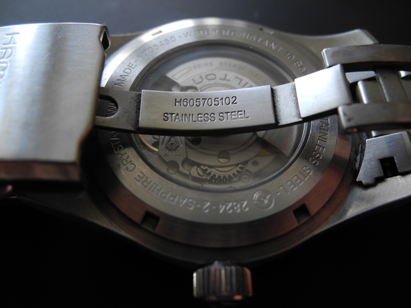

А какая водозащита данной модели? Разве в этих часах можно купаться? Скорее всего виновником поста, как Вы пишите является хозяин, а не часы.....

По-моему, у них 5бар.

ЗГ не на резьбе. Скорее всего Вы правы 5 бар.....

У Хамов 10атм пишут на цифере. 5бар на задней крышке. Независимо от резьбы.
