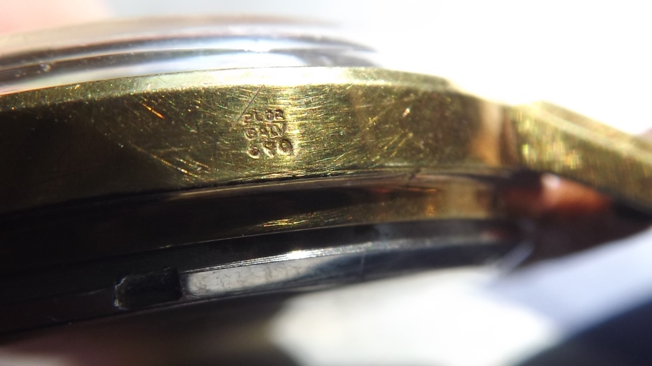

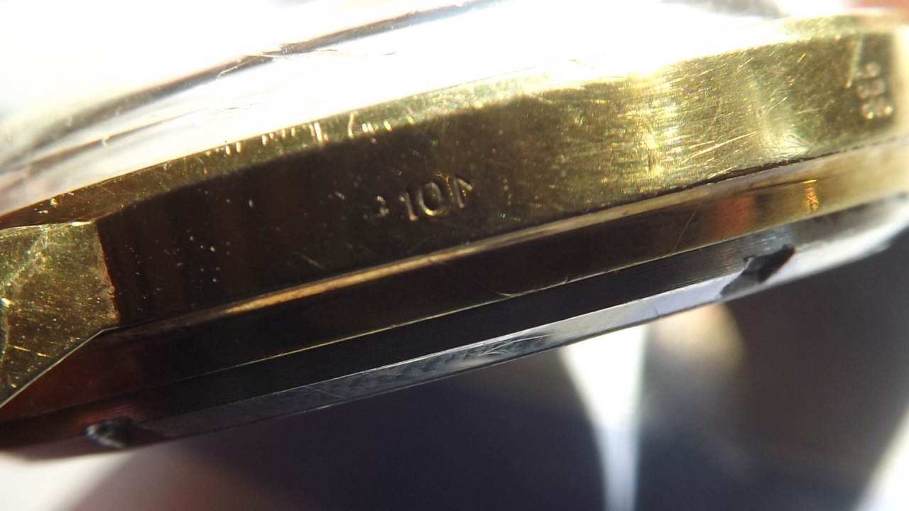

Очень странная секонда

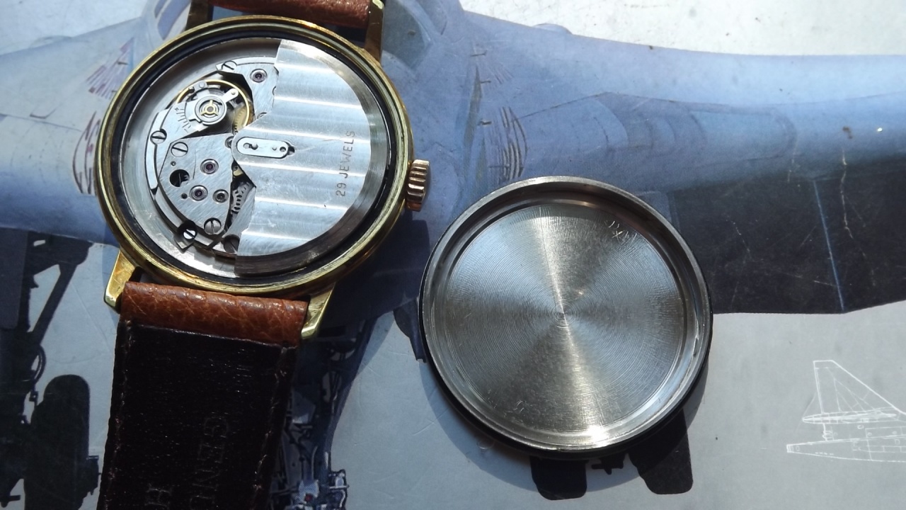

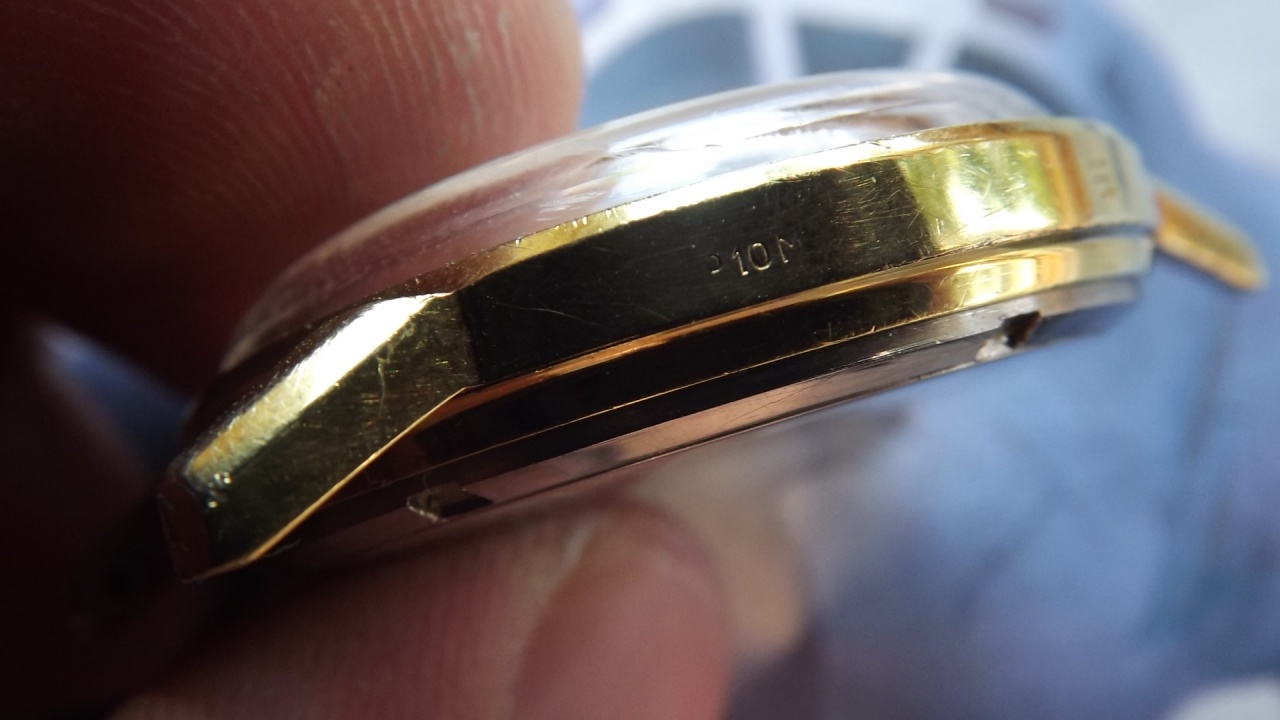

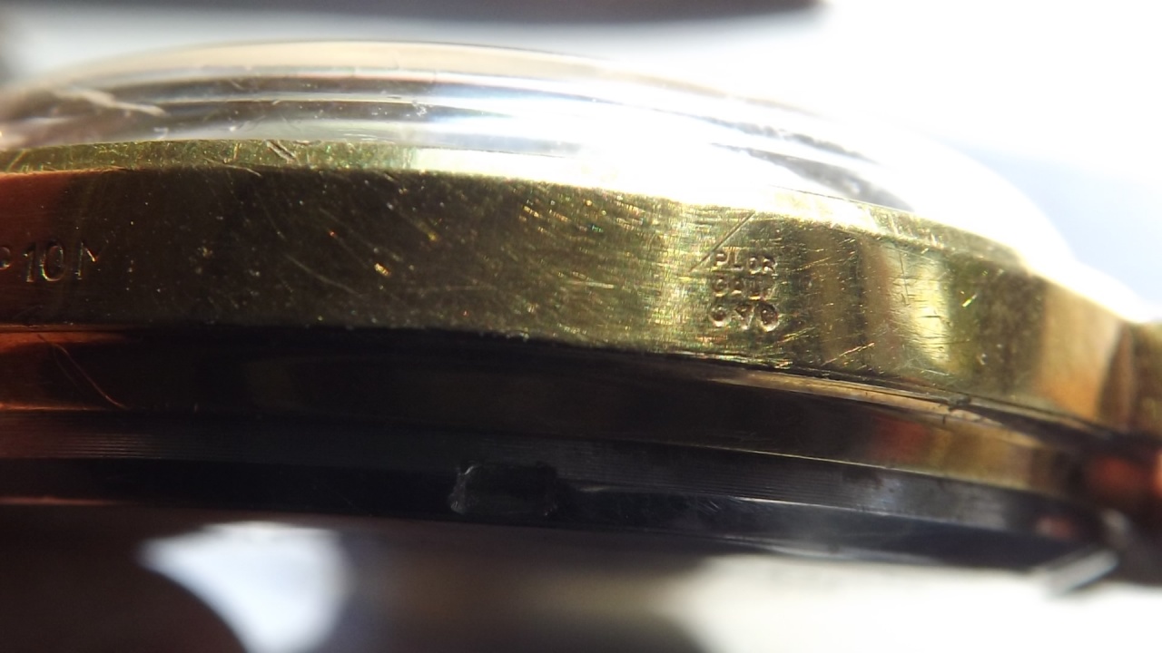

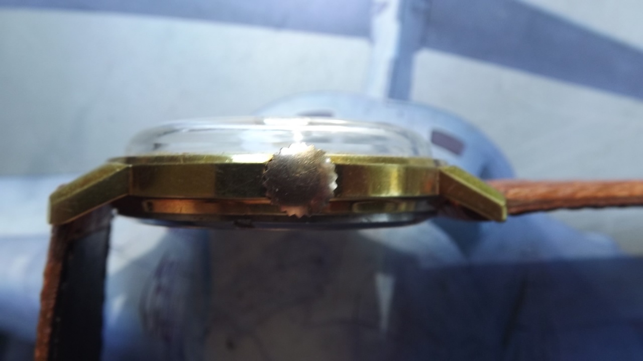

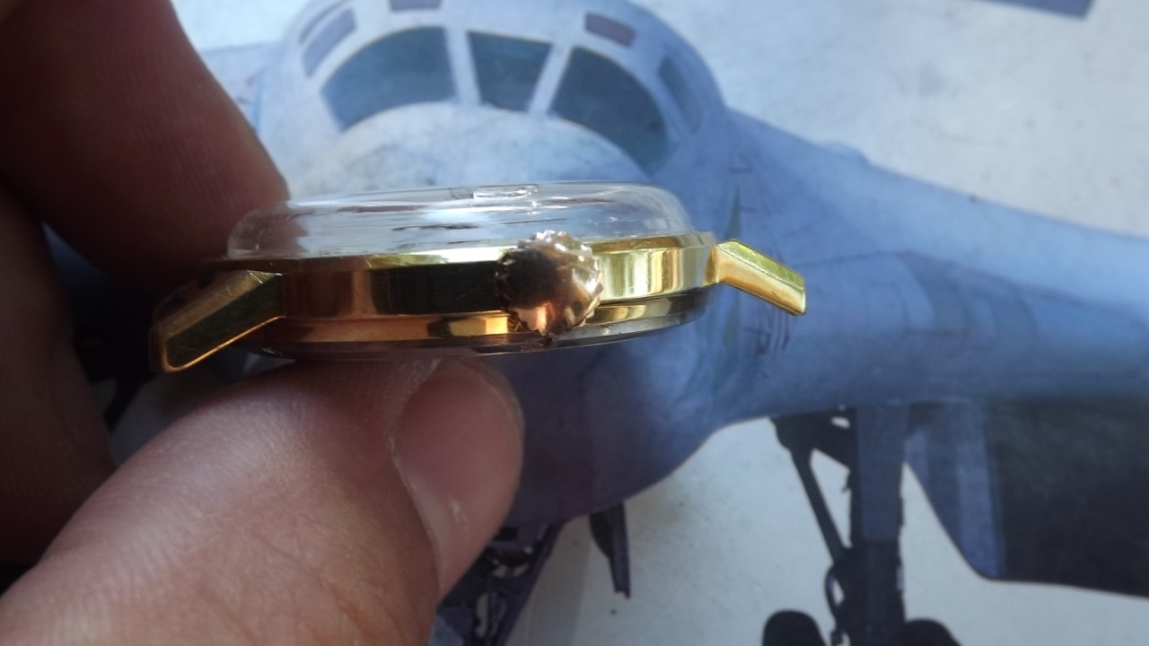

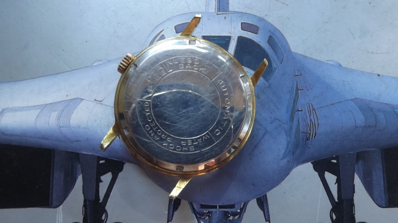

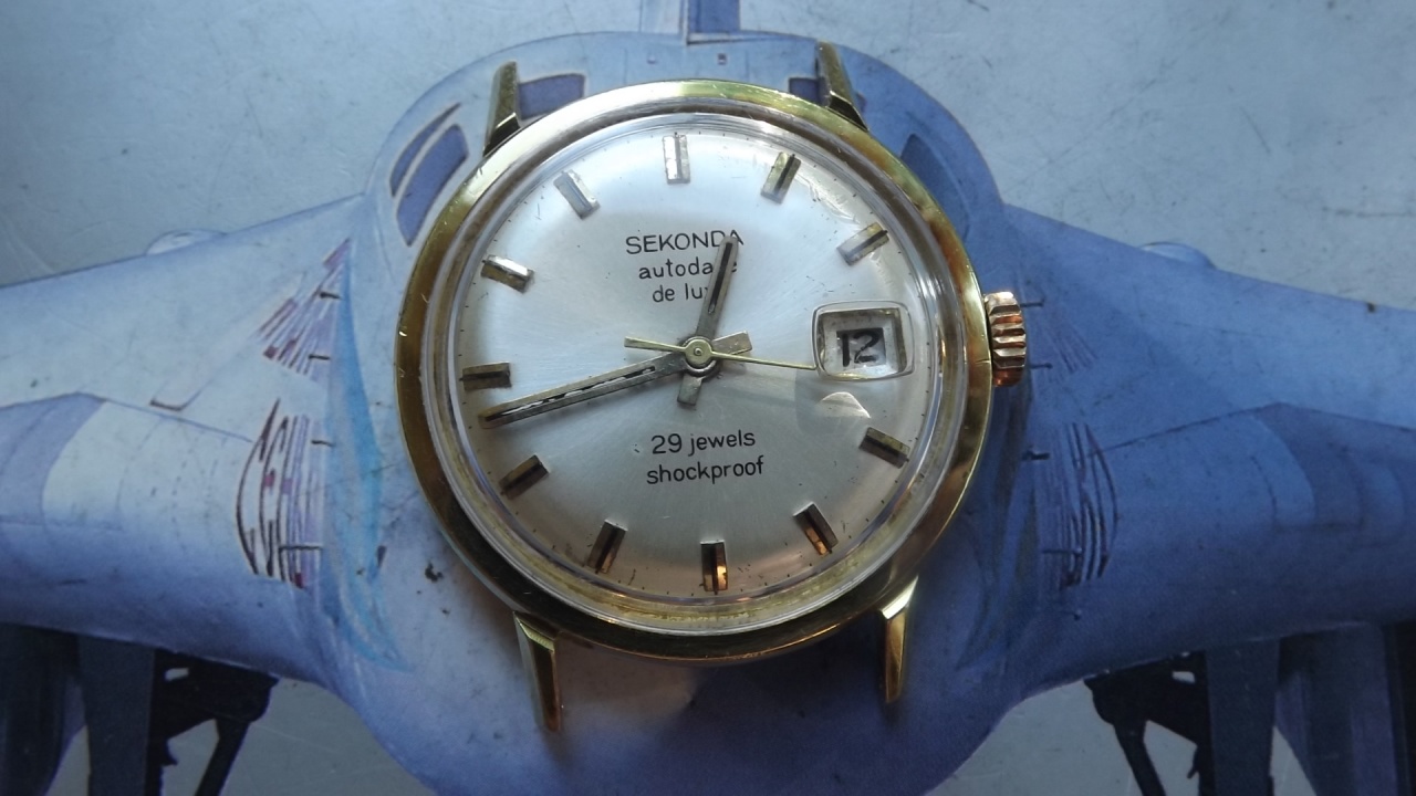

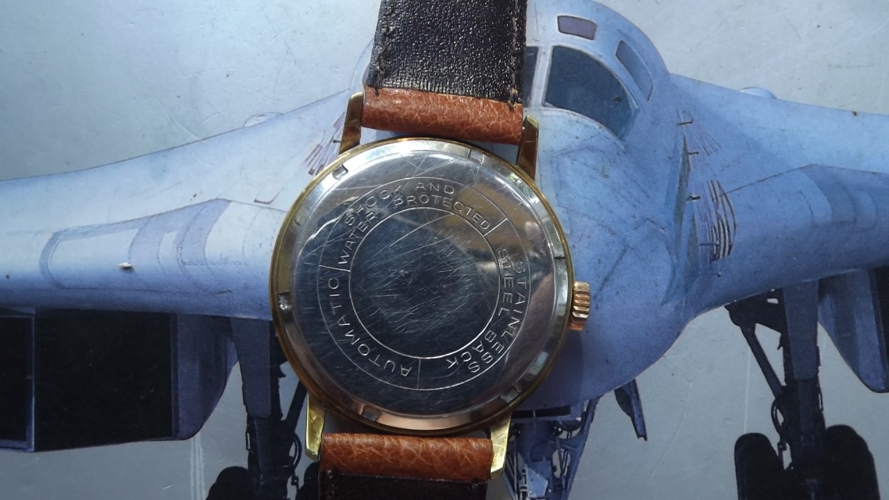

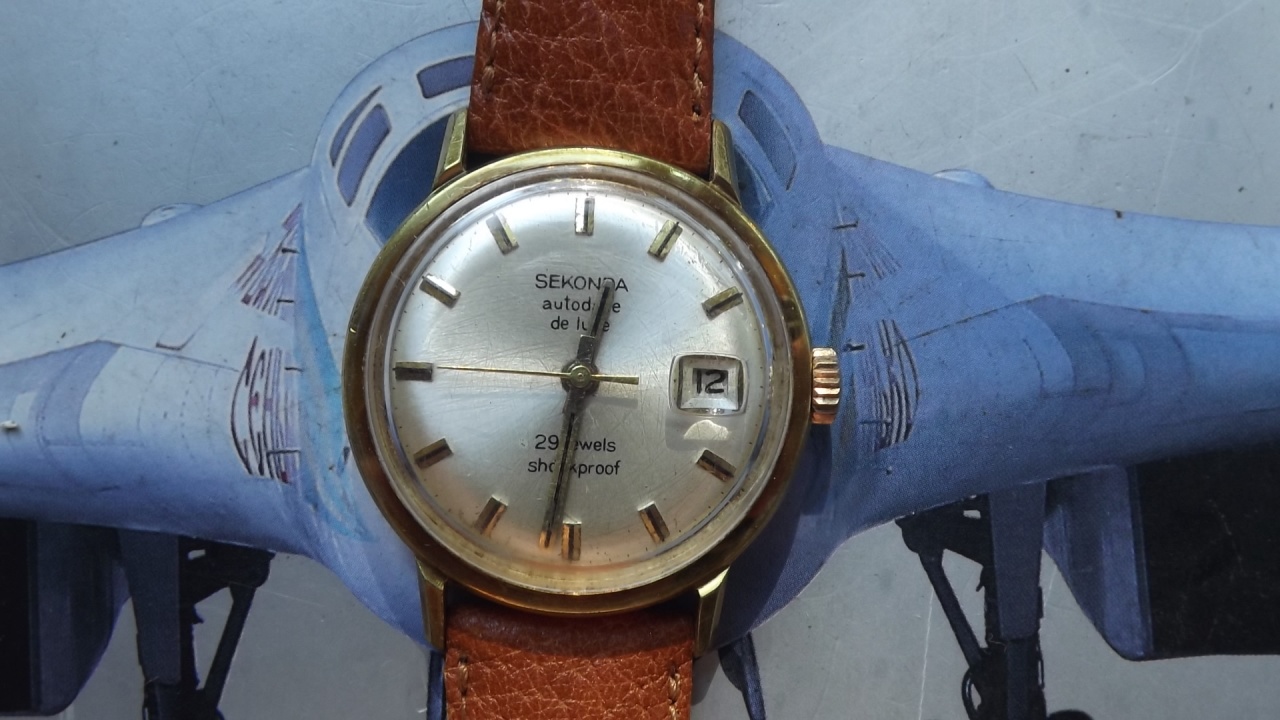

купил на ебее секонду перед рождеством . шла примерно дней 70 из них продавец дней 30 мозги компостировал. когда получил сразу хотел отправить обратно но не не получилось это сделать. до не давнего момента думал что корпус не родной . вот фото до макияжа
после макияжа. понятно что корпус за бугром сделан . но вест вопрос родной он или нет . складывается такое впечатление что корпус большой. надеюсь мы не услышим легенды что это сделано для футбольного клуба Манчестер юнайтед или МИ 6 ,ну или я очень надеюсь что не услышим .

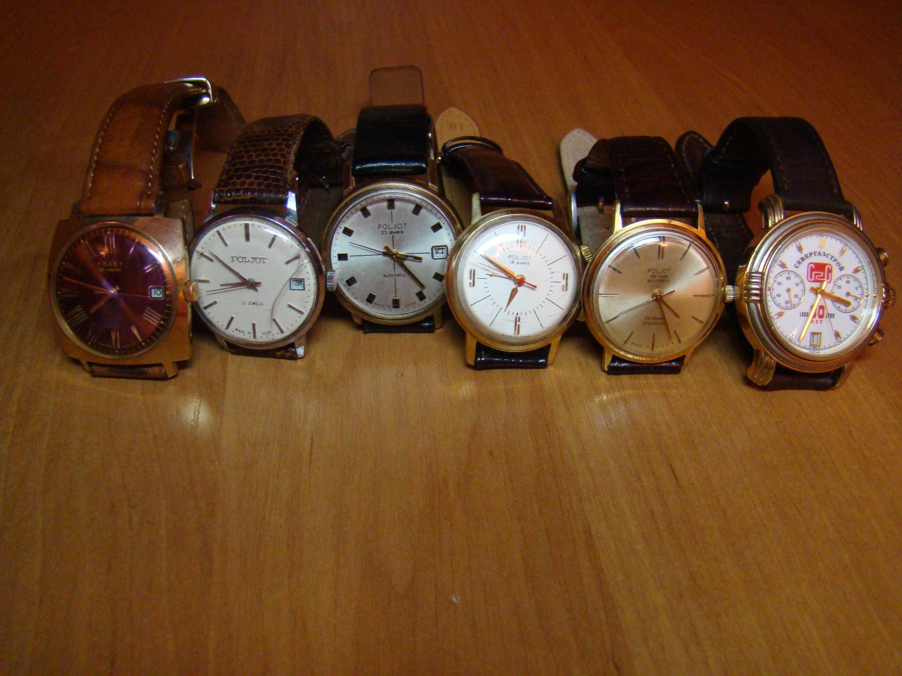

Добрый День.
У вас корпус и цифер со стрелками от разных часов, корпус родной, полетовский должен стоять цифер как на третих на фото.

Сообщение от RAfanasev Посмотреть сообщение
Добрый День.
спорный вопрос . там на фото 23 камня . а он как известно выше чем 29 камней .http://forum.watch.ru/showpost.php?p...ostcount=12097
Этот пользователь сказал Спасибо! asap за это сообщение:
MasterX (23.07.2013)
Старый 23.07.2013, 15:17
feindselig feindselig вне форума
Регистрация: 20.09.2012
Сообщений: 1,218
Сказал(а) спасибо: 3,201
Поблагодарили 6,784 раз(а) в 889 сообщениях
Сообщение от asap Посмотреть сообщение
Эмиль, была еще в подобном корпусе секонда 30 камней (только там крышка с кольцом), приеду домой - сравню корпуса - есть и аналог Вашей, только, вроде, стрелки чуть другие. На маркировку позолоты не обращал внимания.

Корпус импортный. Может и ставили 2415 в такие корпуса на экспорт. А может котлета. 50 на 50.
Старый 25.07.2013, 12:29
asap asap вне форума
Регистрация: 17.04.2011
Адрес: фатерленд
Сообщений: 5,502
Сказал(а) спасибо: 1,306
Поблагодарили 5,015 раз(а) в 1,847 сообщениях
Сообщение от dmvt1 Посмотреть сообщение
то что импортный это очевидно по клеймам .

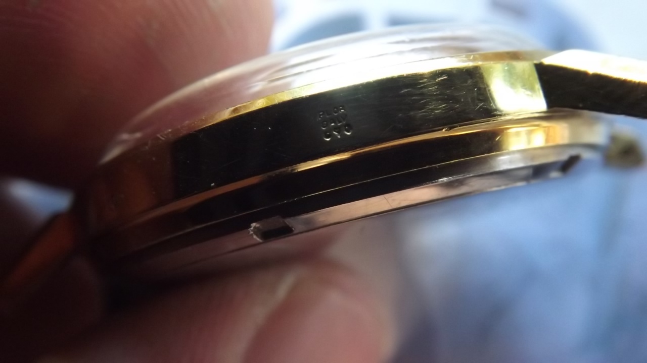

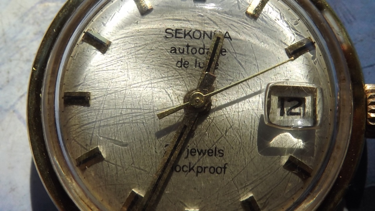

Процитирую сам себя, тем более, обещал показать и зажал...
Вот фотографии этой "странной" секонды, для сравнения еще секонда в корпусе, который "похож" на странно-секондный. И полет в нерже, поскольку габаритно он ближе всего к "странной секонде" и, обратно, способ маркировки задника практически идентичный.
