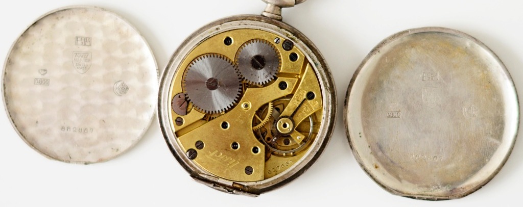

На крышке:
номер 882867
глухарь 0,800
полумесяц и корона
FFBA 39
Задняя крышка отломана, нет стекла. Механизм рабочий.

Увы, экстрасенсы все заняты на съемках "Битвы экстрасенсов". Вы всерьез думаете что по такому описанию можно сказать всерьез что у вас и сколько оно стоит? Будьте добры добавить к посту большие четкие светлые фото "объекта" тогда можно говорить уже предметно, каких оно годов, не котлета ли, Tissot ли это вообще и проч.
Удачи!

Особо не осведомлена о всех критериях, по которым котлету от Tissota отличить можно) Буду стараться сделать хорошие фото)
думала по указанным данным хоть что-то расшифровать можно.
за координацию действий спасибо)

Сообщение от 2ristka Посмотреть сообщение
А бывает действительно сложно определить для старых моделей. Котлета - в местной терминологии - часы "сборная солянка" у которых не все части от оригинального производителя. Чем часы старше - тем больше шанс на котлетность. В Союзе да и до того частенько любили ремонтировать с заменой проблемных частей на "то что есть". Если часы являются котлетой - то это очень заметно снижает их ценность, приближая её к нулю.

Tissot не столь древняя марка и располагает не самым большим набором карманных калибров (чаще openface), достаточно примитивных.
Из приведенных маркировок предположу (если это не сборка из непонятно-чего): машинка Tisssot 38.2 или подобная. Серебряный корпус производства G. & E. Bouille SA http://www.gebouille.com/. Выпущены не ранее 1934 года и не позднее 1945. Если там все родное, то только из популярности марки - 200$.

фото
фото
Не прошло и полгода.
Уточняю: калибр 43А в 19''' на 15 камнях. Выпущены в 1938 +/- 1 год. Состояние аховое , а цену я приводил для исправных полнокомплектных. Стекло ставится, стрелки подбираются (ибо стоят разнобойные). Восстановление оборванных крышек - к толковым ювелирам. Полная дефектация механизма.
Так что пока это реставрационный материал.
