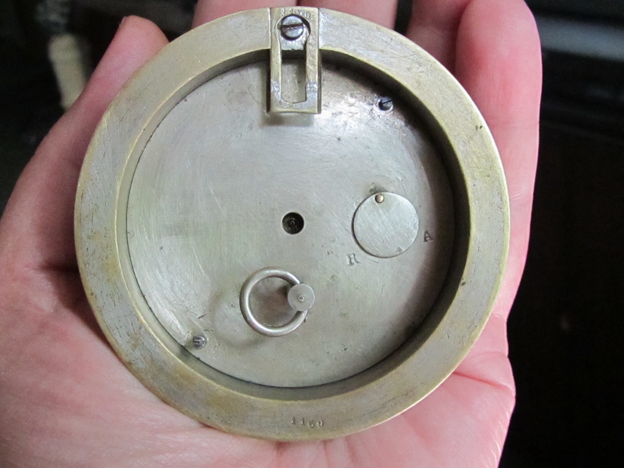

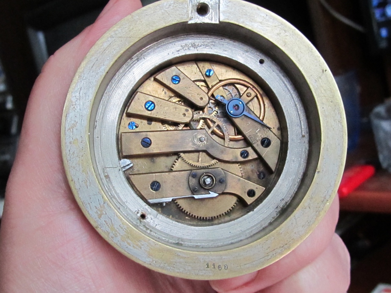

Здравствуйте) перебирала свои бирюльки в шкатулке и нашла вот такие часы. Лет пять назад они еще ходили. А сейчас завела, но стоят. Перечитала здесь много тем, но ничего подобного не увидела. На сколько могла- подразобрала, чтобы сфотографировать. Знатоки, что у меня за часы?

Часы с цилиндрическим ходом. Судя по дизайну и конструкции, могли быть составной частью кабинетного набора или каютными часами. Довольно редкая штучка в неплохом состоянии.

Да, точно. Я припоминаю, тот человек, у которого я их когда-то покупала, называл их морскими. Интересно, их можно реанимировать? Обычный часовщик с этим справится?

Если провести полное техническое обслуживание (репассаж) и не придётся искать или изготавливать зап.части, взамен старых родных деталей, то ХОРОШИЙ Часовщик справится. А если необходима замена или изготовление деталей, то необходим ОЧЕНЬ ХОРОШИЙ Мастер.

Померяла. Диаметр корпуса в нижней части 7 см, циферблата 5 см, высота металлической части 3 см, стекла 5 мм. Взвесить негде, но тяжелые)) Пересмотрела разные каютные часы- они все какие-то брутальные)) Мои, по сравнению с ними, несколько изящнее (если это слово можно применить к такой массивной "шайбе") Присутствуют какие-никакие элементы декора и следы серебрения. Но нет ни года, ни каких-то клейм. Только номер. Как я поняла, отсутствие надписей говорит о том, что часы- серийные. И где тогда наши "собратья"?

механизм обычных карманных часов середины 19 века.только без секундной стрелки. что б собратьев искать-нужно точно знать для чего выпускались.
