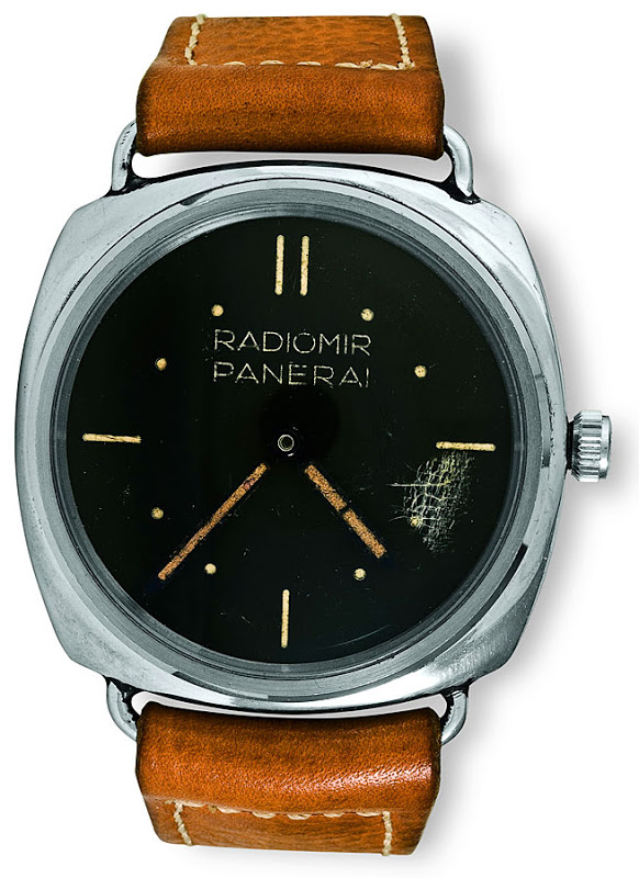

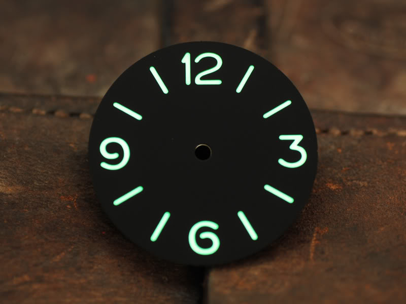

Очень нужна помощь мастеров. Заказал вот такой корпус 44mm Luminor Style Brushed Steel Case Set у Гетата и циферблат. Механизм Молния. Нужны размеры/чертеж переходного кольца для установки механизма. Также планирую заказать 45 мм корпус Радиомир у него же. И для него нужны размеры переходного кольца. И еще вопрос - нет ли у кого циферблата (рисунка или чертежа) в векторном формате? Циферблат нужен такой Нажмите на изображение для увеличения
