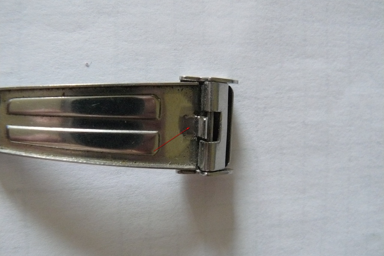

Друг разбил часы из-за того,что застежка перетерлась...
Всё сделал,собрал,заменил....Вот задача-как браслет теперь лучше закрепить,что-бы такого вновь не повторилось?

А как там держался браслет? Был припаян, приклеен или просто зажимался крышкой?
И что за металл (корпус, все части браслета)?

Сталь с ПВД.
Судя по остаткам на корпусе и браслете чего-то рыжего (на фото 2 видно) - на клею держался...

возможно паяный? Ну не могут нормально элеметарные вещи сделать...

Да похоже точечная пайка, у Москоу Классик на кастрюльках такие же косяки с ушками бывают.

Мысль такая - сверлить корпус, по два отверстия на сторону. Потом приложить браслет, наметить, просверлить наполовину и нарезать резьбу. Потом прикрутить винтами изнутри корпуса.
Главная трудность будет с браслетом. Что там за сталь, не понятно как будет сверлиться и нарезаться резьба.

Да... мастера... Хоть теперь последние звенья насквозь высверливай и вокруг корпуса хомутом стягивай.

Да,именно такая мысль у меня Андрей и вертится в голове...но это на самый крайний случай.
Ощущение,что на клею держались Вот не вижу я следов какой-бы то ни было сварки!
Металл сталь-и браслет и корпус.Как браслет сверлить,не особо представляю-получится угол выдержать или нет,сомневаюсь...

Подобрать винты с большими шляпками, в корпусе сделать отверстия побольше, чем в браслете. Потом еще и на эпоксидку посадить.

Когда нет возможности сделать механическим путём, я отдаю на сварку лазером. Так ремонтирую браслеты и замки браслетов.
