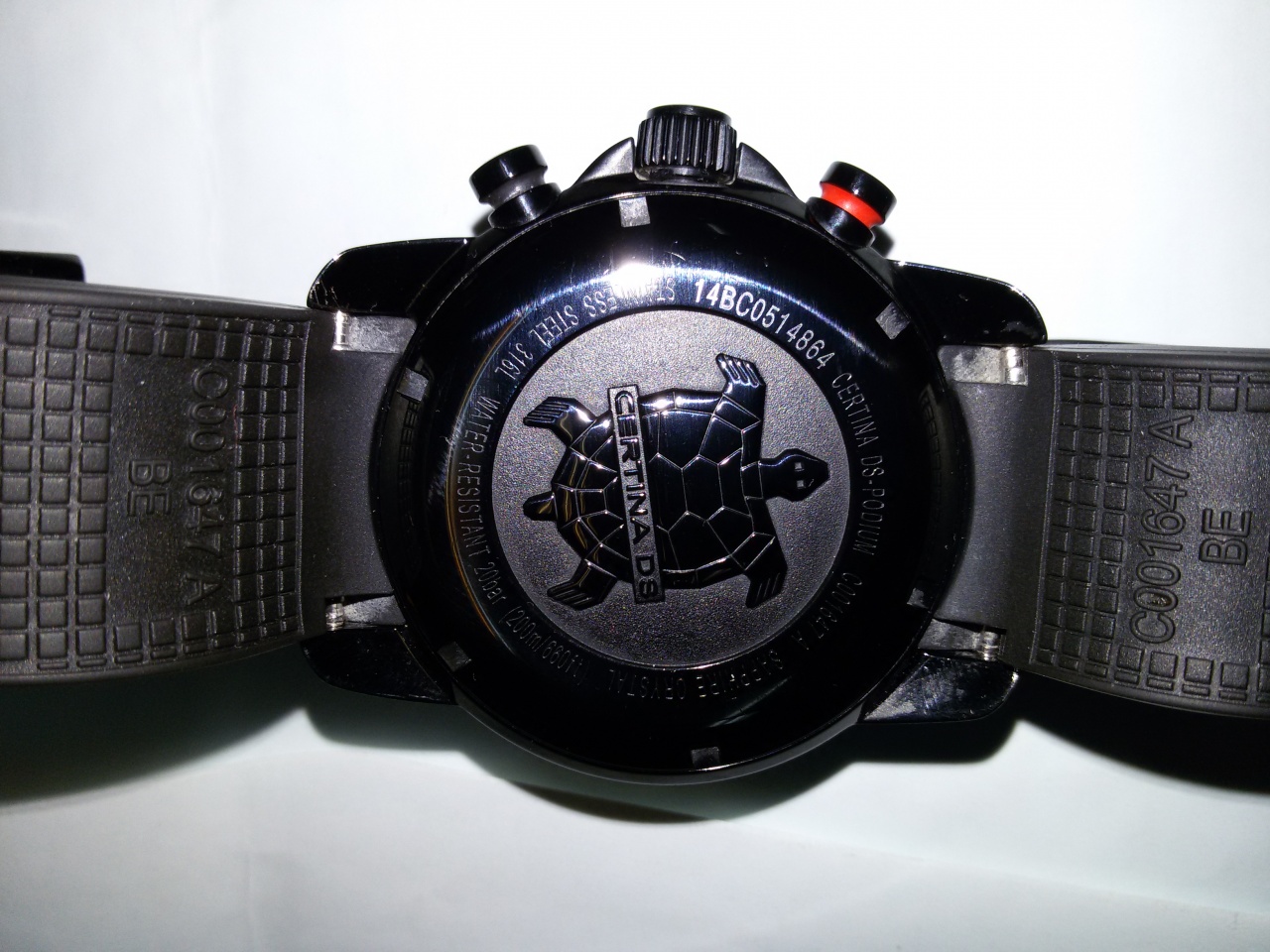

По случаю купил в Астрахани у парнишки дайверские часы Certina DS Podium Precidrive C001.647.17.057.00. Хороший двухлетний хронограф, всё работает отлично, стекло закалённое минеральное, но...посмотрев в интернете информацию о них, узнал что на таких часах стоит сапфир с двухсторонним антибликовым покрытием.
Вопрос: ПОДДЕЛКА?! Или всё-таки может стоять минерал???

На стекло капнуть водой и если при лёгком наклоне капля не растекается, значит сапфир. С антибликовым покрытием при сильном наклоне капля вообще как влитая. На этом стекле ратекается сразу.
Вот фотографии часов!!! Может по фото что-нибудь видно, оригинал или подделка. На задней крышке следов открывания не видно, а это означает что стекло не меняли и это...охохо...подделка. Или аккуратно открыли?! Вы меня с заменой стекла уважаемый Rival 75 ооочень обнадёжили! Вдруг и правда оригинал с заменяным стеклом!!!

Оригинал или нет - очень просто проверить по механизму. Запустите хронограф. Стрелка крутится как на этом видео?
https://www.youtube.com/watch?v=o53kxtk5pvA
https://www.youtube.com/watch?v=Z7hUzWR4e6g
2 "секундные" стрелки?
Если да - то часы оригинал, подделок с таким механизмом еще не встречалось.

По поводу капли: это не первые часы Certina и поэтому есть с чем сравнивать, капля никогда не врёт!!!
По поводу документов: покупка произошла спонтанно и по интернету и после завршения сделки связь с ним потерялась. Сам я не из Астрахани, а с Урала.Претензий к нему нет т.к. часы в отличном состоянии. Хронометр работает отлично, как на видео что выложил ув. torbich
После выходных пойду к часовщику и там всё должно решится. Надеюсь он подскажет, открывались часы или нет. Да и вообще посмотрим что там внутри. Конечно можно самому вскрыть, но...пока нет 100% уверености в подделке, не стоит своими не заточинными под это дело руками в них лезть!!! Тем более отвёрткой!!!

а глазкам своим вы верите- тогда антиблика тож нет? по фото кажись есть
апд
обожаю сайт сертинки- инфы о стекле ваще нет- ставь хоть плекс((

Хорошо, если не каплей то как ещё проверить??? Уже писал, что с сапфиром есть ещё несколько часов, в том числе и Certina DS Podium (старенькие простые). Сапфир с антибликом не встречал и о его свойствах только читал. По этому как только взял эти часы в руки, тут же капнул водой и заметил разницу. Капля не держит форму и при малейшем наклоне растекается в разные стороны по всему стеклу. И это антиблик???????
