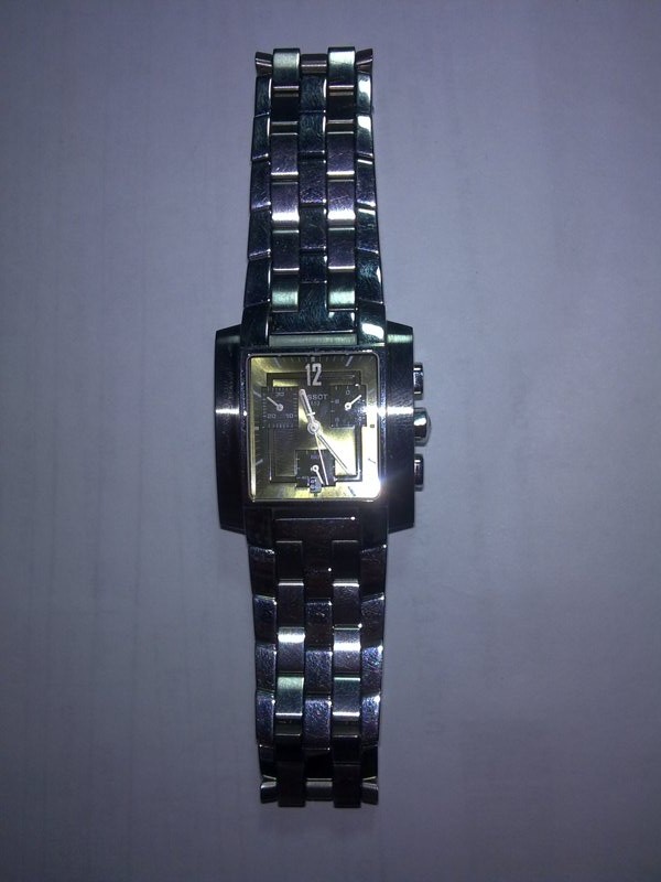

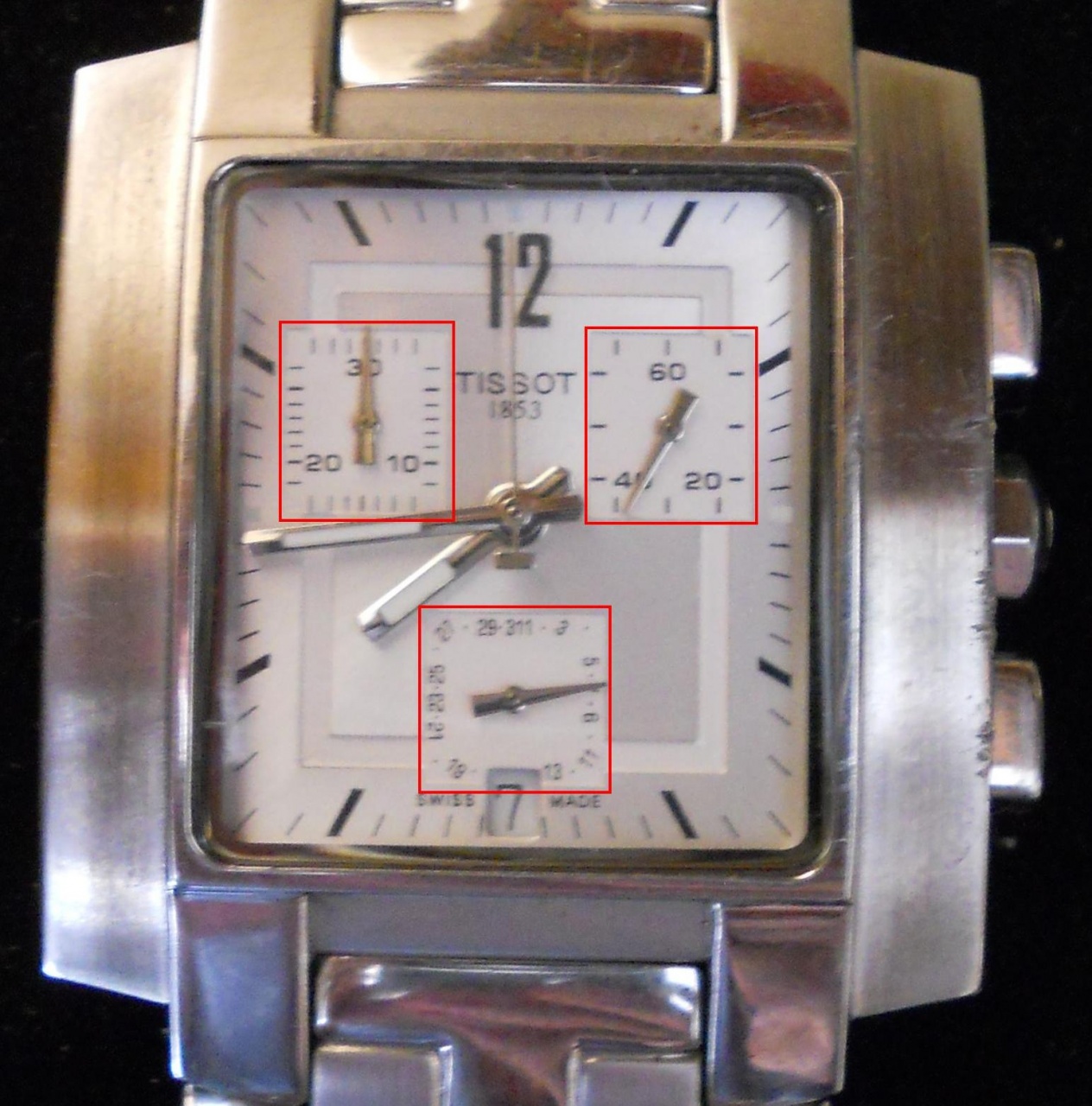

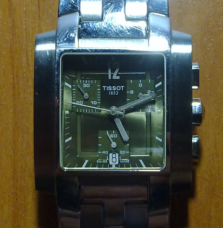

Вопрос к знатокам. Tissot L875\975k
Заранее извеняюсь, если вопрос глупый. Но уже и не знаю к кому обратиться. У меня часы Tissot L875\975k , на них помимо подводки часов еще 2 кнопки. И на Табло 3 дополнительных стрелки. Может кто знает что это за хронометры и как их настроить (: Ну и конечно ....заранее спасибо всем.

Фото часов:
ID:	96153   Нажмите на изображение для увеличения

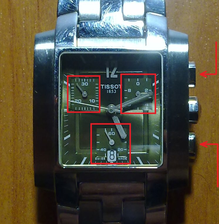

Фото :

А поподробнее причину? у вас сбились стрелки? Если сбились стрелки на счетчиках, то вытащите головку на 1-2 положение, и нажимайте на кнопки по бокам, следите за стрелками, они должны менять свое положение при каждом нажатии, выстраиваете их ровно на метки, закрываете головку посередине обратно, нажимаете верхнюю кнопку, хронограф начал отсчет. Нажимаете её еще раз хронограф останавливается. Нажимаете нижнюю кнопку он сбрасывает стрелки в первоначальное положение, то есть обнуляется. Простите если не очень понятно излагаю мысли.

У МЕНЯ часы один в один и такая же проблема.... заменил батарейку и теперь стрелки не встают на своё место... что делать.... пошаговая инструкция есть где нибудь?)) да и руки вроде от куда надо ростут.... заранее спасибО)

А какая тут пошаговая инструкция?Вам же уже написали в предыдущем сообщении-вытаскиваете головку,часы останавливаются а потом верхней кнопкой хронографа чик-чик-чик выставляете стрелки хронографа в нужное положение и возвращаете головку назад.Я лично делал так.

в том то и дело что не получается....................
инструкция к часам вообще имеется?)
