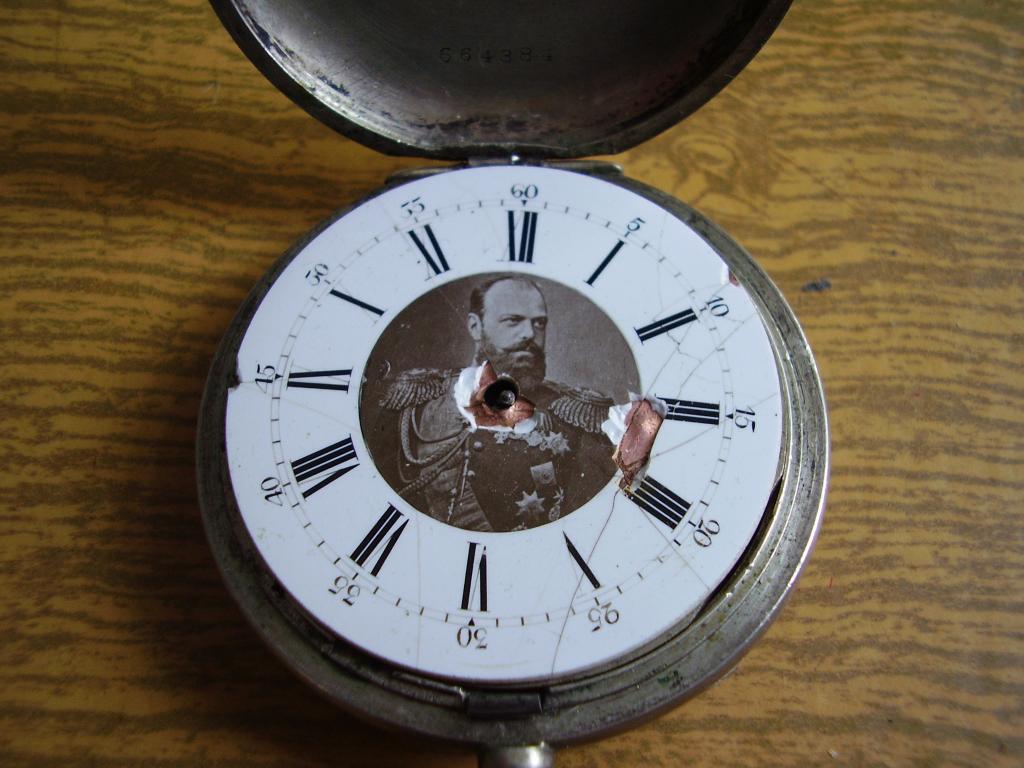

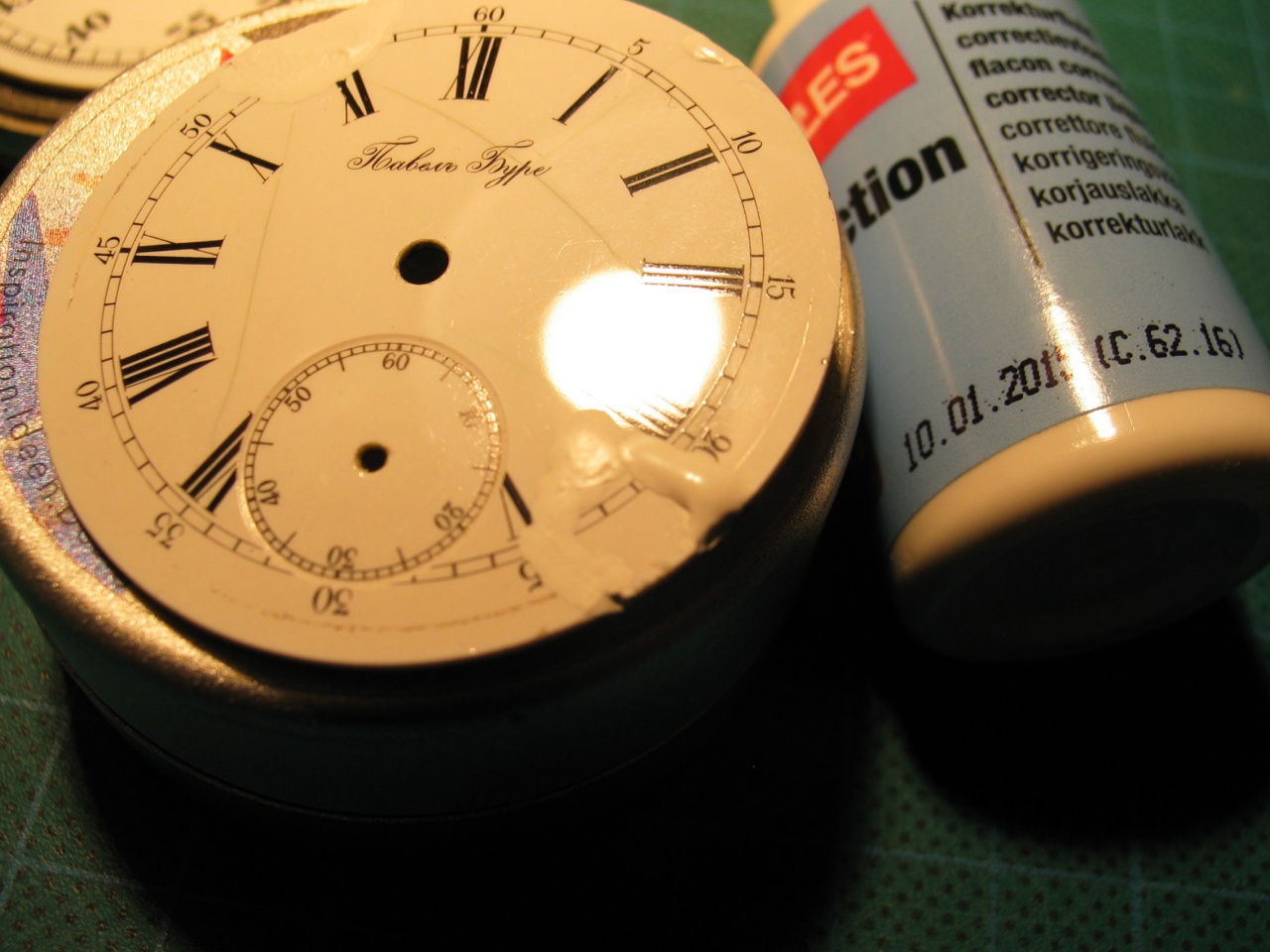

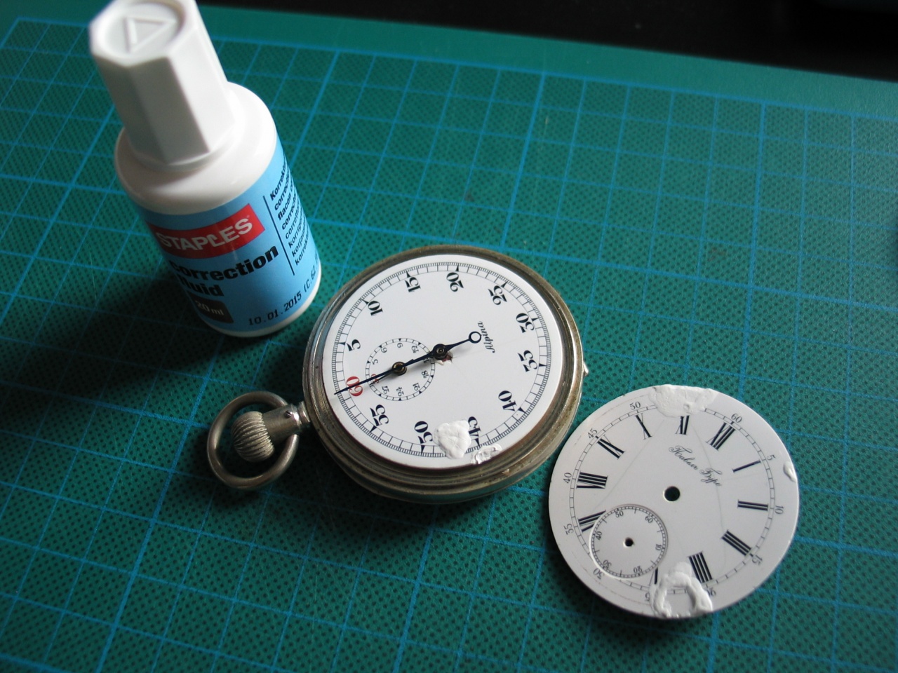

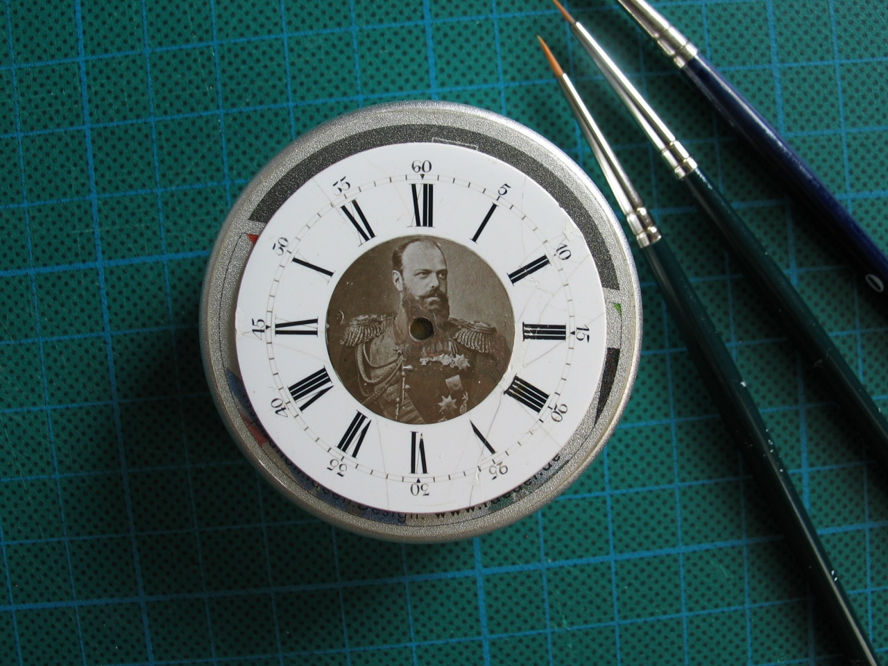

Хочу поделиться с вами методом, которым я пользовался при реставрации циферблатов нескольких часов.
берем tipex (корректор) для корректировки печатного текста. подходит идеально, если не поподает по цвету-добавляем акрила. В данном случае все 3 циферблата были абсолютно белыми.
Консистенция что надо, напоминает акрил или пластмассу. наносится быстро и легко, сохнет быстро. После высыхания остатки срезаются замечательно лезвием или катером. Если усадка краски большая- наношу несколько раз, давая просохнуть каждому слою. после полученоого результата восстанавливаю графику акрилом мелкой кисточкой.
ну и пару фоток с процесса-->было-стало. Результат на лицо (с) :-)

Поблагодарили 713 раз(а) в 221 сообщениях
Совсем "незаметности" добиться сложно. С матовостью думаю можно с помощью лака бороться. Но я не стал покрывать прозрачным лаком, решил оставить поверхность оригинальной. Кстати, после срезания лезвием поверхность не такая уж и матовая, т.к. срез гладкий. Более матовой она стала от акрила, после нанесенной графики.
Сообщение от dmvt1 Посмотреть сообщение
Если не затруднит, покажите фотографию именно Вашего корректора. Ну и художественный талант заслуживает уважения.
не совсем понял, что Вы имеете в виду. Корректор, которым я пользовался виден на фото, марка "Staples".
