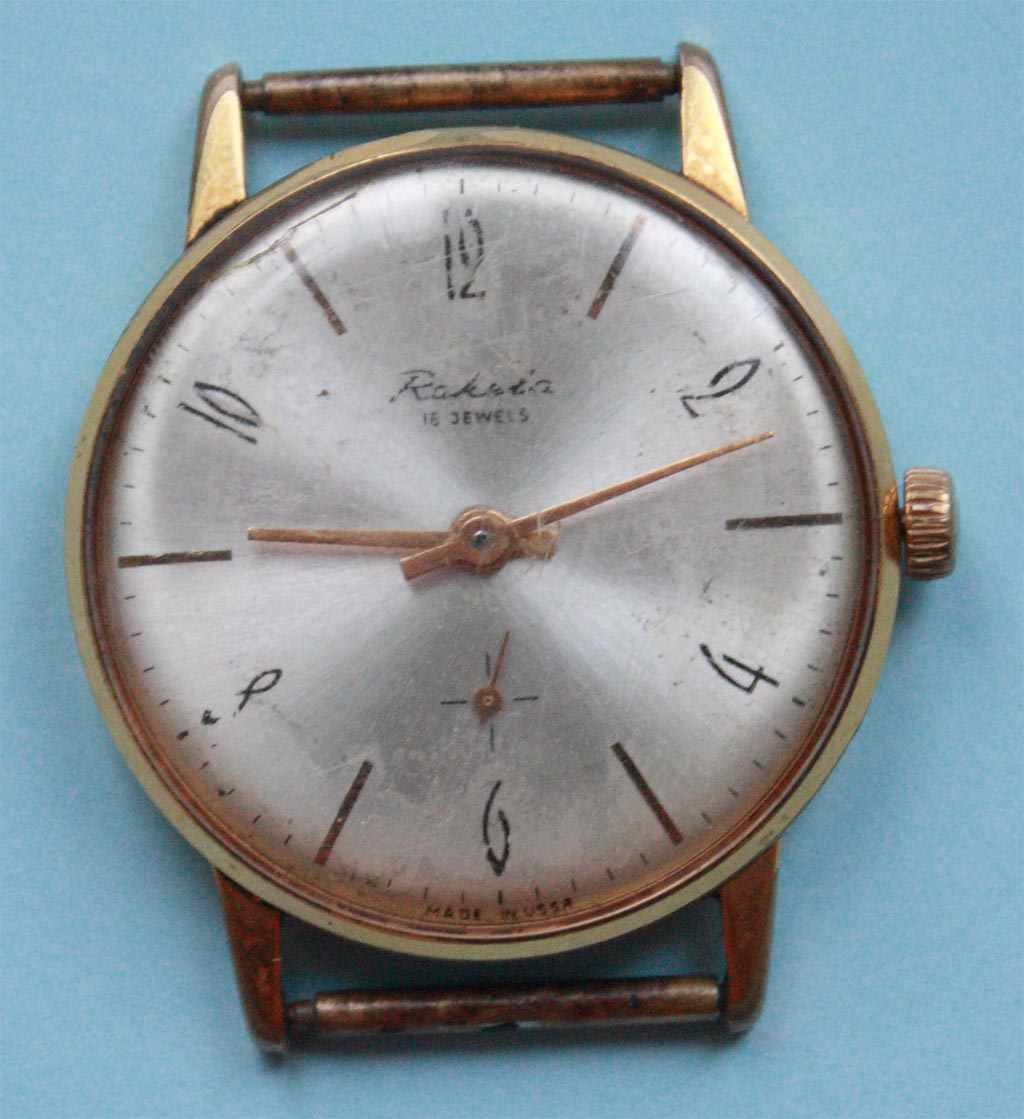

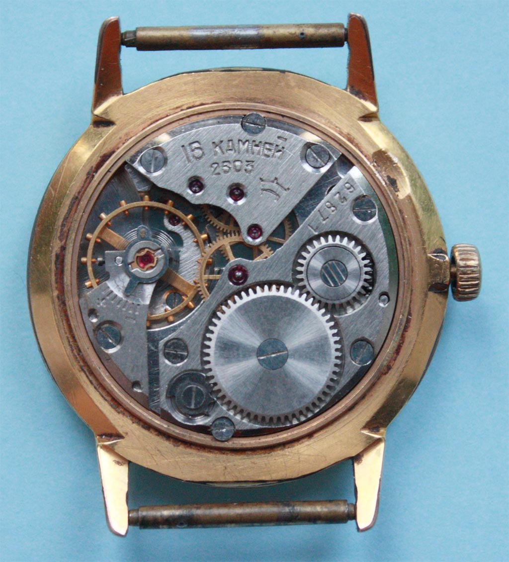

Ракета - котлета?
...на циферблате 16 камней, на механизме - 15...
4-й квартал 48(!!!) года??!! Может такое быть??
Кто что думает??Что здесь от чего?? Или была такая??
Спасибо.

Похоже на ядреную солянку всего

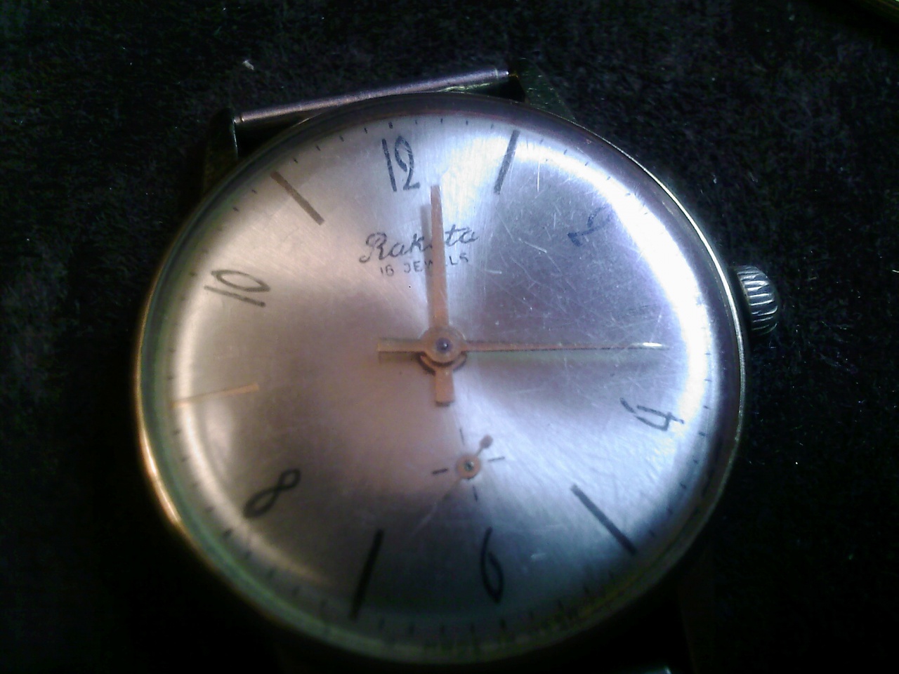

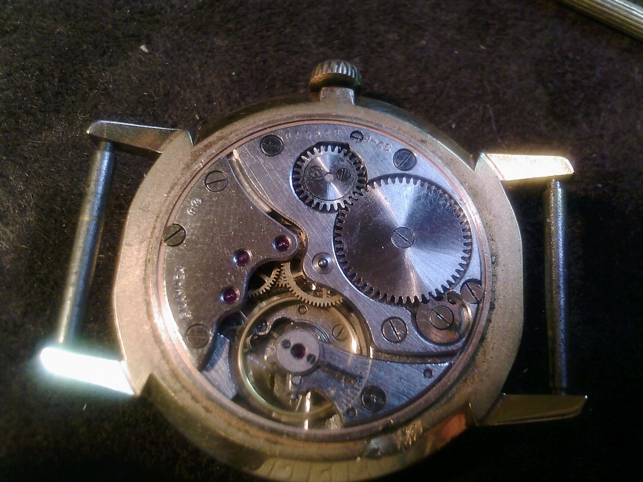

У себя нашёл такую же "Ракету" - механизм отличается наличием камня на центральном колесе (шестнадцатый камень) и клеймом ПЧЗ. Если хотите, завтра сфотаю. Насчёт солянки - согласен.

Сообщение от Been Посмотреть сообщение
Но я не пойму пока, в чем же "котлетство"?
С уважением,
Евгений.
По идее раз на цифере написано "Ракета 16 камней", то и механизм должен быть "Ракета" ( а не ПЧЗ, не ЗиМ, не Победа) и конечно о 16 камнях.

Сообщение от abit Посмотреть сообщение
Примерно так (в ЗГ не уверен ...):
Спасибо за мнение, но беседуя с одним из старых часовых мастеров,услышал,что в то время довольно часто в корпусах и с циферблатами той же Ракеты, встречались механизмы разных часовых заводов..В смысле, тогдашняя пром-кооперация в условиях планового хозяйства..Там,к примеру излишки механизмов, посылаем их сюда, здесь излишки корпусов, отдаем их туда, берем оттуда циферблаты..

Вот фотки:
Заводная головка подозрительно новая, возможно не от этой "Ракеты"
услышал,что в то время довольно часто в корпусах и с циферблатами той же Ракеты, встречались механизмы разных часовых заводов..В смысле, тогдашняя пром-кооперация в условиях планового хозяйства.....
Может кто-то опровергнуть или подтвердить эту информацию?
Ну в любом слючае Ракету Ракетой начали называть с 1962 года - http://www.netgrafik.ch/russian_logos.htm
Следовательно в 1948 году ( если верить механизму) на цифере д.б. ПЧЗ. А если верить циферу (Ракета), то механизм никак не должен быть 1948 года ....
Вобщем - я по прежнему за котлету ...
