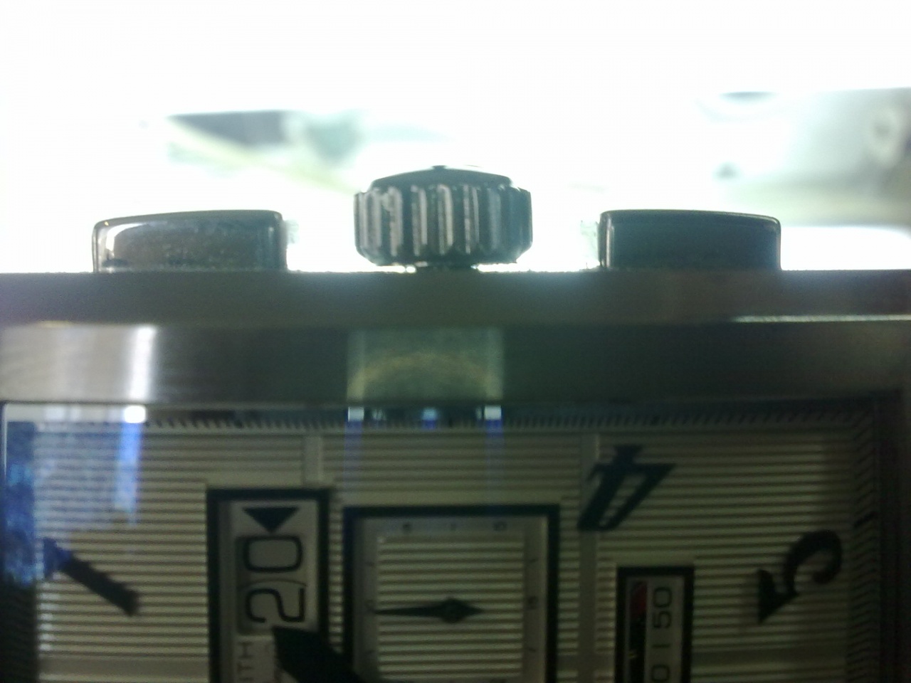

Доброго времени всем
Zenith El Primero
потеют произвольно,
конденсат на стекле без погружения в воду
water теста по близости нет вариант проверки отпадает, остается визуальный осмтр и потенциально слабые места.
Возник вопрос №1
нормальный ли такой зазор от головы до корпуса как на выложеном фото????
Печалит факт с оф сайта
, для изготовления часов из коллекции El Primero в среднем требуется около девяти месяцев, в течение которых 150 опытных специалистов осуществляют более 2 500 операций.
В каждой мастерской и за каждым рабочим столом ощущается решимость превзойти самые высокие стандарты.
Часы новые прокладки на месте винты затянуты
150 опытных специалистов*150 человеческих факторов=N кол-во мест для проколов
чем чаще сталкиваюсь с мануфактурой тем больше убеждаюсь что формула работает???

Положение головки легко проверить выняв механизм и вставив головку в пустой корпус...
Уважаемый Graf описывал метод обнаружения утечки путём расположения обычной тонкой"соломки" для коктейлей или пустого стержня во втулку корпуса и подачи воздуха, корпус в воде. Я бы обратил внимание в первую очередь на головку и втулку, а так же крепление кнопок в корпусе. ..

Глазам своим не поверил, Александр , сначала отгонял от себя эту идею, зачем перепроверять то, что и так ясно, ну голова дырявая (причем не только у часов))) протекла, на кнопки не грешу возвратно поступательно работают, запрузырило по двум точкам в посадке заднего стекла,неожидал. К лучшему конечно, чем голову лечить, но ,парадоксально какыта)))

К сожалению протекать могут не только кнопки, но и их втулки в месте крепления корпуса... А стекло всегда головная боль.

Головку просто очень лечить, ранее описывал, немного втулку расклепать пуансоном снаружи(если сальник внутренний), если наружный то заменить проблем нет вообще
