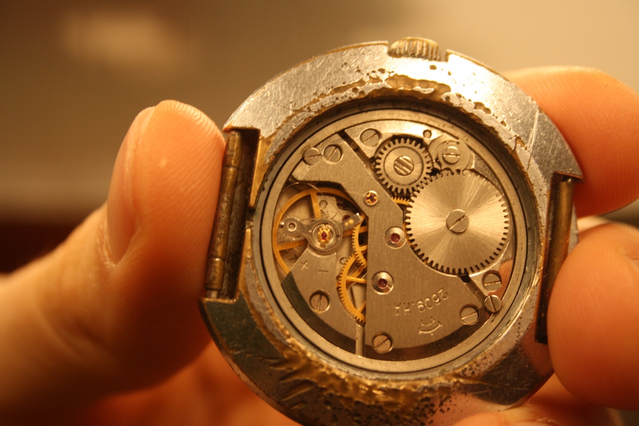

Часы дороги как память, хочется заменить стекло, отполировать корпус, освежить цефир.
Вскрытие и беглый осмотр выявил соскочившую пружину с баланса, но я не настоящий сварщик.
фото прилагаю, я в челябинске, подскажите куда в моем городе можно обратиться.

циферблат уже не освежить только замена, корпус тоже не отполировать, если только заново хромировать, стекло не проблема, механизм хороший ремонтопригодный отремонтируют в любой мастерской.

Корпус тоже замена, хромировать будет дороже, чем купить NOS из ремкомплекта.

Заодно баланс поменять с размотанным волоском и пр. Проще и дешевле купить часы в нормальном состоянии. Это труп купленный за 50 руб. на блошином рынке. Даже как донор запчастей не интересен.

Вообще-то топикстартер написал, что часы дороги как память... Но увы, часы в таком состоянии я бы восстанавливать не стал - убрал бы в коробочку, память и есть память.

Говорят что часы настраиваются на энергетику хозяина. Это скорее механизм часов.
Может Вам имеет смысл как рекомендуют форумчане, купить новый корпус, циферблат, ЗГ, стрелки, т.е. оставить только механизм ( как сердце часов) и у Вас будут часы в приличном сохране которые и надеть можно... а внутри механизм (сердце часов) как память о близком человеке.

Что Вы хотите оставить от этих часов? Там все пойдет в мусор. Собрать аналогичные в идеальном состоянии не вопрос. Ну может циферблат только будет другого цвета, не уверен, что есть еще зеленый. Это обычные серийные часы в корпусе "чебурашка" на машинке 2609НА. Эти делать никто и не будет, проще взять нормальный комплектный рабочий механизм, провести обслуживание и поставить в новый корпус с новым циферблатом. Цена вопроса встанет примерно в 1800 руб. Можно поискать аналогичные часы на Молотке, а потом провести обслуживание у хорошего мастера. По деньгам встанет примерно то же самое. Если лично дороги именно эти часы, то положить их в коробочку и беречь, для всех остальных это часовой хлам, которого у любого мастера десятки килограммов. Простите, если чем-то Вас оскорбил, но у часовщиков как у медиков отношение чисто профессиональное к пациентам.
