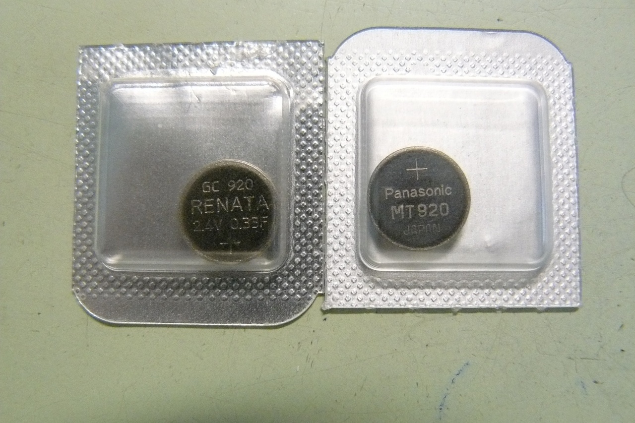

Подскажите пожалуйста,если я правильно понимаю,то аккумуляторы не взаимозаменяемы?Вольтаж 2.4 V или всё-же нет?

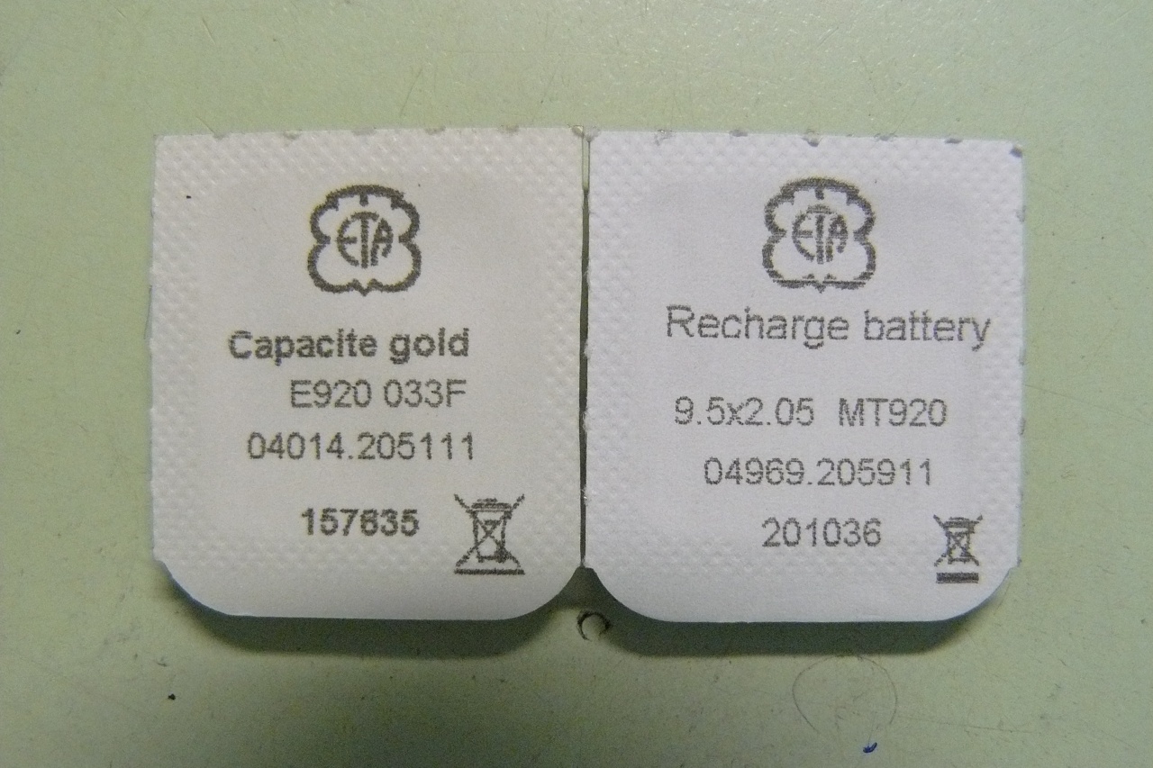

В калибре 205.111 применяется конденсатор, запас хода 6 дней, а в калибре 205.911 аккумулятор, запас хода 100 дней. А также не взаимозаменяемы модули т.е. микросхемы.

Спасибо,всё стало ясно )))
Выходит легче поменять модули и соответственно поставить аккумулятор

Да, если на платине стоит клеймо 205.111А или 205.911, а если старая платина 205.111 то модуль не подойдёт.
Я не уверен, что вольтаж 2.4 V.
Встречал где-то информацию, что это указан предельный порог заряда конденсатора, а его рабочий режим сопоставим с современным аккумулятором.
Но голову на отсечение давать не буду

2.4 максимальное напряжение заряда. Рабочее напряжение 1,35 В.
А что произойдет если аккомулятор поставить в 205.111? Кто нибудь пробовал?
Ну если мне дадут опытный образец на растерзание-я попробую )))
