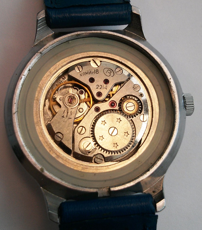

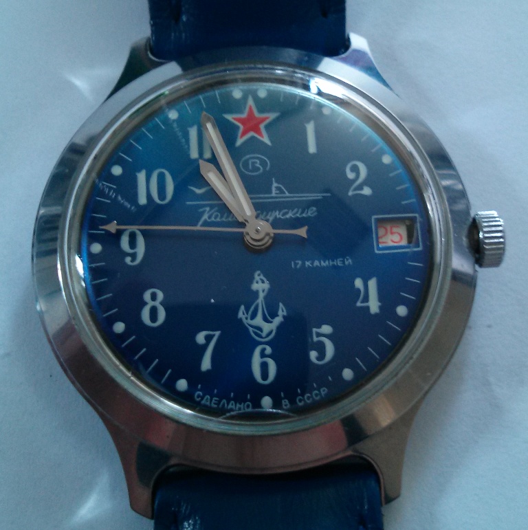

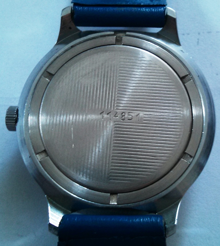

преобрёл такие командиры. Интересно было бы узнать что нибудь о этих часах. Может кто нибудь поможет.
Интересно что на калибре 2214 стоит 18 камней а на циферблате 17...
Спасибо заранее!

так цифер не местный

Моя версия: Корпус от гражданского Востока+мех Восток 2214+циферблат от более поздних Восток-командирские 2414. Циферблат, вероятно, приклеен к механизму.

На двусторонний скотч

и стрелка секудная от 2214.. А остальные от 2414..
