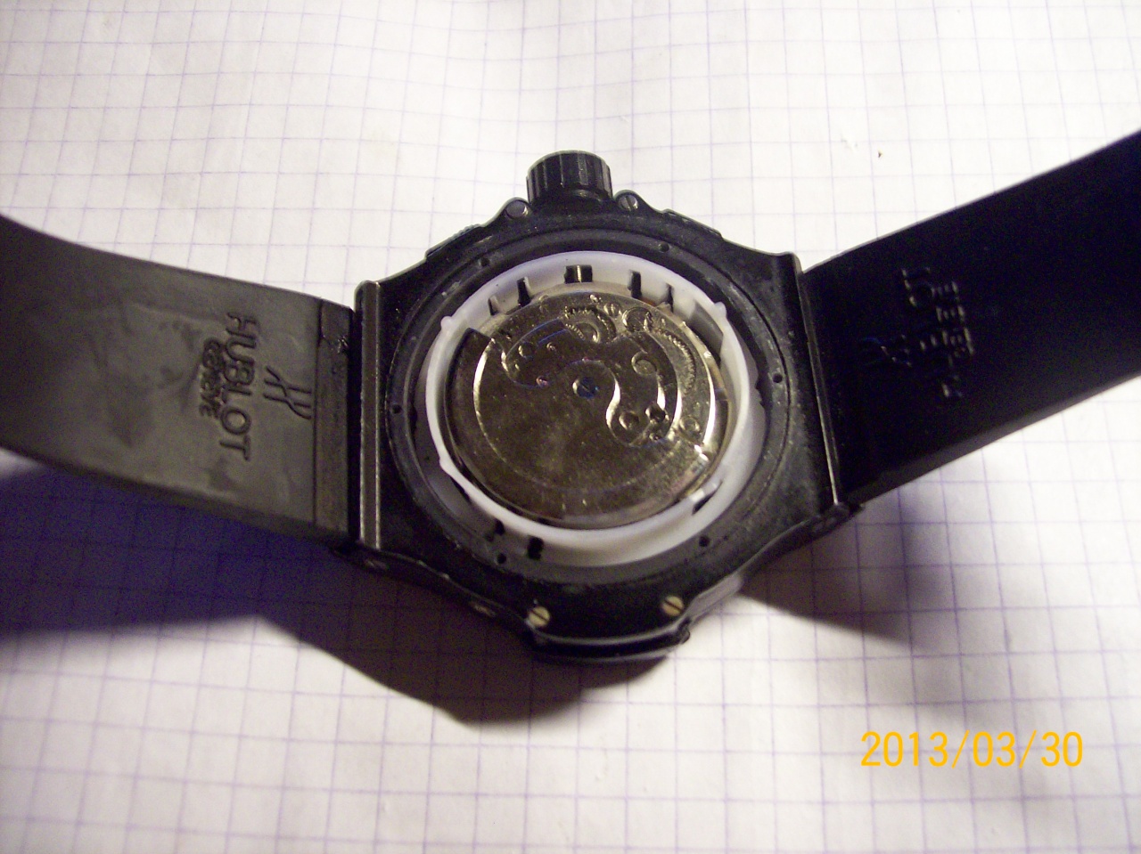

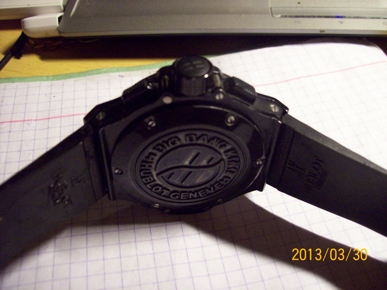

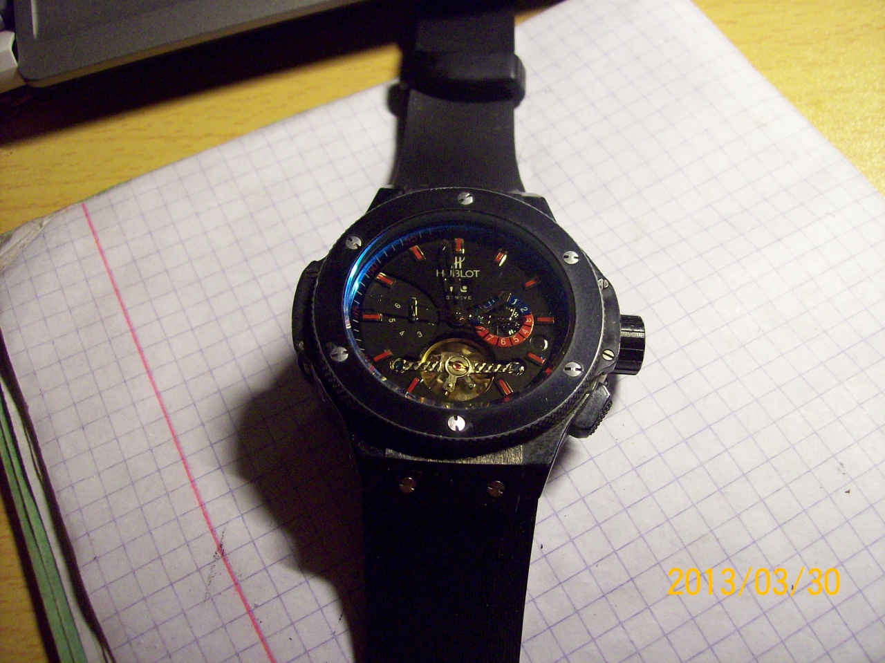

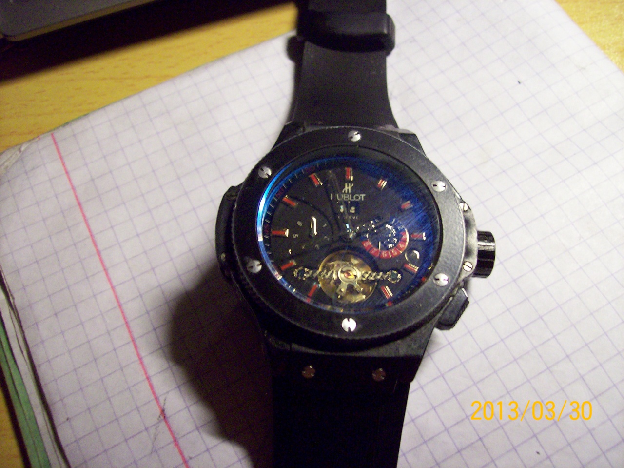

Часы мужские бу выглядят как новые. Часы марки " HUBLOT GENEVE " механика с автоподзаводом.
Функции : часы,минуты,секунды,дата,день недели,месяц,турбийон.На ходу !!!
Стальной корпус с покрытием 55х18 мм.Сапфировое стекло. D= 46 мм ; T=18 мм.
Часы с лицевой стороны ( см.фото ) в идеале.
Недостатки : Хоть часовой ремень родной с логотипами , лучше его заменить с родной застежкой.
И можно заменить заднюю крышку. В итоге получатся абсолютно новые часы.
Сломанная фирменная застежка будет прилагаться.
Документов к часам нет . Копия !
Вопрос сколько часы в таком состоянии могут стоить ?
И сколько могут стоить застежка и крышка с логотипом фирмы ?
Какой механизм установлен ?

крашенный корпус из силумина...знаю такие

цена и качество - нулевые

Турбийон очень редкий в данной модели..

Механизм - дешевый китайский клон китайского же механизма Shanghai 2L27. А сама подделка даже будучи абсолютно новой стоит не дороже $35 вместе с доставкой из КНР. Другое дело, за сколько ее пытаются впарить доморощенные барыги-поддельщики... Особенно постоянно мелькающий термин "родной" порадовал! И, кстати...
Никаких "копий" нет - есть только подделки разной степени исполнения.
Турбийона там нет - эта дырка в цифере называется "китайский открытый баланс".
Корпус не стальной, а из крашеного аллоя (покрытие - не PVD ежеличо).
Стекло тоже отнюдь не сапфировое, а минералка с китайским синюшным антибликом.
В общем и целом - дешевое фуфло, которое не претендует на сходство с оригиналом. А если хотите увидеть действительно тщательные залипухи, то поищите в разделе темы про поддельные Бухлоты на клонах 7750.

Достались бесплатно. Носил бы и радовался и сильно не волновался.
Копия , подделка ,фуфло и так далее. Но на узком запястье такая " шайба "
смотрится просто нелепо и смешно . 95% копие и подделки.
