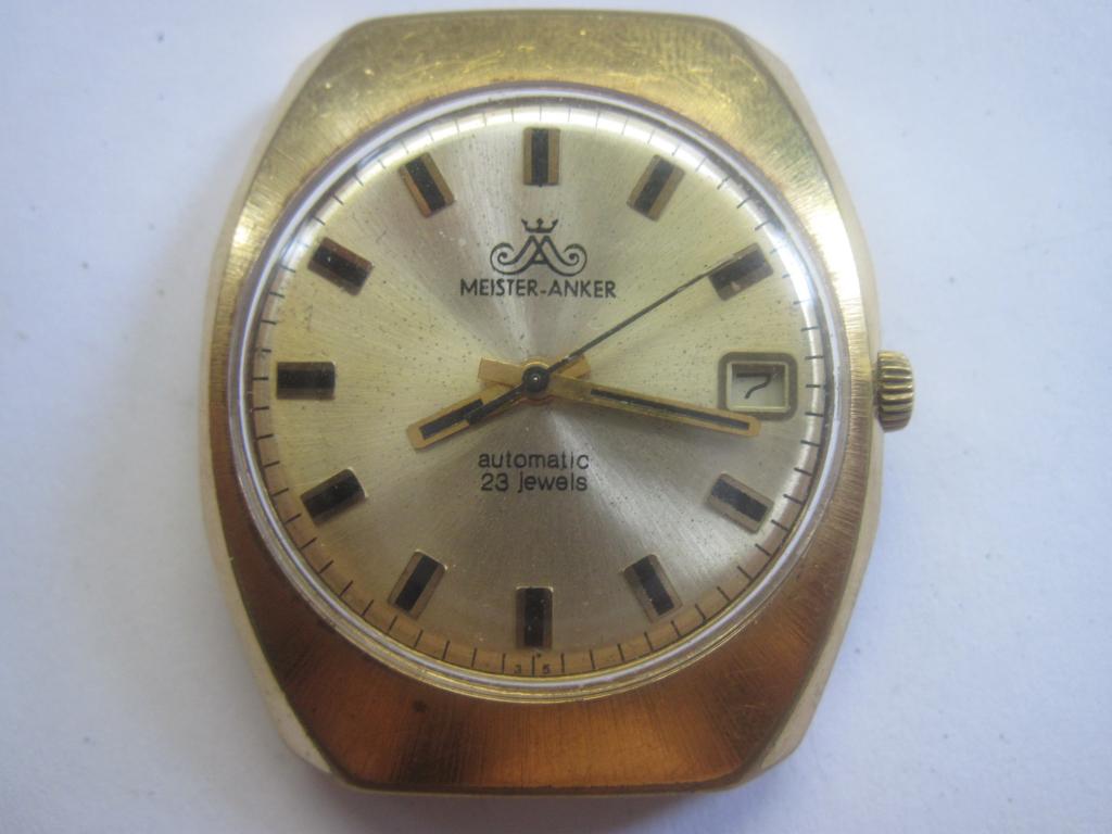

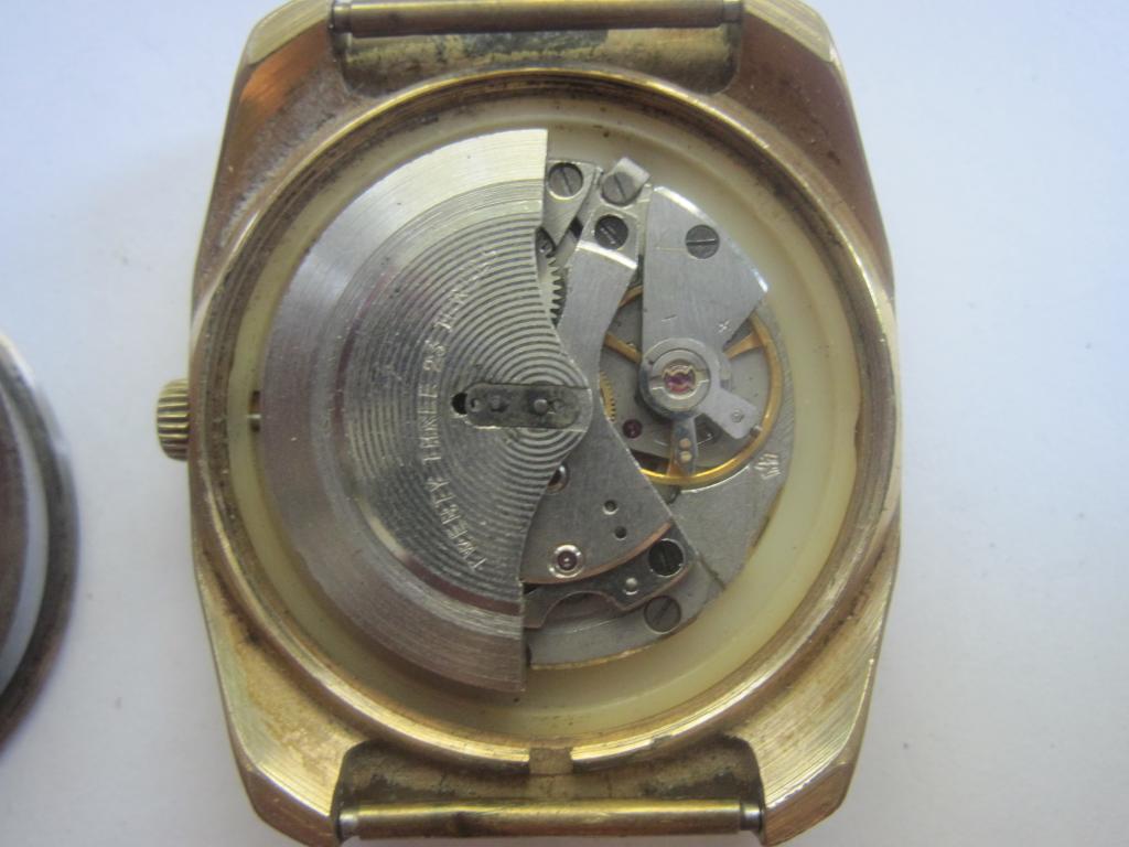

Здравствуйте форумчане, помогите пожалуйста с ответом, недавно отремонтировал свои часы ПОЛЁТ, НА ЦИФЕРБЛАТЕ "МИСТЕР АНКЕР", идут замечательно, вот только стук автоподзавода не даёт мне покоя, стучит как металлический браслет на руке, ну не должен он стучать, значит некачественно отремонтировали или это нормально? Идти просто снова к мастеру нет времени, на славе скажу новые тоже слышно шум но не стук, а тут такое впечатление что болтается и бьёт по крышке....(((

Это до ремонта, после ремонта не вскрывал.

Сообщение от Andrey1990 Посмотреть сообщение
под такое описание несколько причин подвести можно, вы собираетесь их на практике опровергнуть? В любом случае стук это не нормально ,несите мастеру,
самолечение может навредить вашим часам

Похоже на износ втулки сектора подзавода. Менять ось вместе с сектором подзавода или подбирать ось по толщине к втулке сектора с точностью до сотой.
