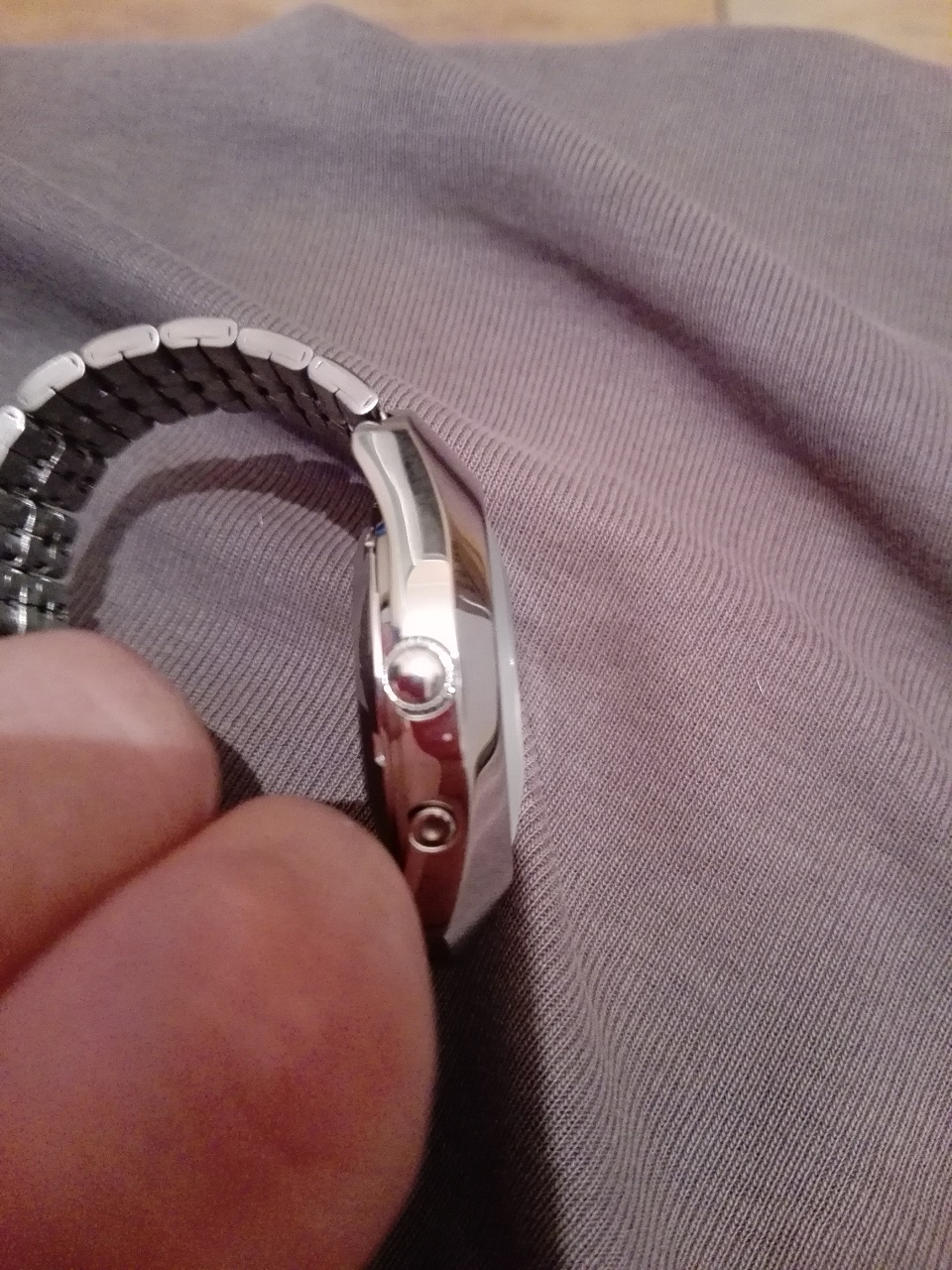

Добрый вечер форумчане, купил себе часы ориент 3 звезды модель EM70005B, калибр 49643, часы скажу что в реальности очень красивые несмотря что были большие сомнения насчет камней, теперь пару вопросов:
1. выставил время и по часовой стрелке, потом врубился что ушел вперед на час и перевел против часовой стрелки на час назад, насколько критично?
2. когда выставлял время, то есть после того когда выставил, с вытянутой на втором щелчке заводной головкой, поправил день недели, насколько критично?
3. когда менял день недели, там в час английский день, потом через два часа иероглифы, и так каждый раз, день на английском день с иероглифами, что это, просвятите очень прошу.
4. в инструкции где то видел дату 201704, как понимаю дата производство апрель 2017 года, может ошибаюсь, на задней крышке в квадратике KY и серия EM70-C0-B CA, нужен ли репассаж?
5. по поводу стекла, очень сильно выходит над безелем, на фото видно, это брак или это так должно быть на данной модели, и если кто в курсе не царапается ли такое стекло?
Спасибо всем заранее, и кстати, не в обиду обладателям часов Радо, где то читал что модель Радо диастар скопировали с этой модели Ориента, насколько это правда?
не критично
Сообщение от parnis1984 Посмотреть сообщение
не критично, только не переводите день недели когда стрелки в период с 10 вечера до 6 утра.
два языка. какой настроите во время настройки (не во время смены а позже, как выше писал - в период вне 10 вечера - 6 утра) такой и останется. вообще чтобы лучше понять как работают 24 часовые механизмы на 12 часовом циферблате возьмите часы и покрутите вперёд стрелки часов так на 72. сразу многое станет понятнее.
если апрель 2017 то репассаж не нужен, если только не хранились на витрине под лампой.
брак или нет - не в курсе, посравнивайте с реальными фото других экземпляров этой модели.
стекло царапается. это минеральное стекло, типа как оконное. спокойно царапается. поищите в гугле картинки немолодых часов с фацеточным стеклом faceted glass - поймёте чего примерно ждать

1. Рекомендуют переводить стрелки по часовой. Крутить против не запрещается.
2. Не желательно переводить календарь в промежутке с 21:00 до 04:00. В это время суточное колесо входит в зацепление с часовым и принудительный перевод может сломать детали календаря.
3. При правильной настройке, смена дня недели происходит плавно, начиная с полуночи и заканчивается к 4 - м часам утра. Сперва, на некоторое время, отображается второй язык ( иероглифы), затем отображается уже английский. И так до следующей смены суток.
4. Судя по маркировке, часы выпущены в марте 2017. Репассаж сделаете года через 3, не раньше.
5. Со стеклом все Ok, дизайн такой, ретро стайл. Стало берегите, это не сапфир. Царапоное стекло можно будет заменить без проблем, но найти оригинальное граненное будет сложно, плоское найти намного легче.
Форма корпуса это дань памяти со стороны Orient... Давным-давно, когда Земля была ещё расколенным шаром, Rado и Orient были колоборантами. Первые для второго поставляли корпуса, выполненные из карбида вольфрама. Вот.
