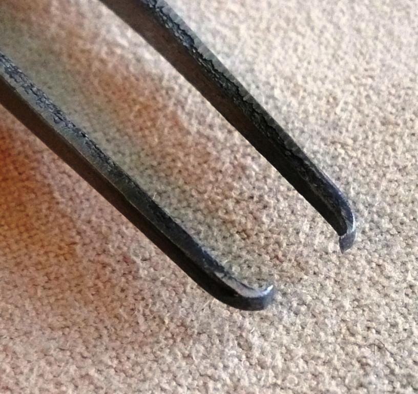

Ну вот получилось такое изобрЕтенье..Пришлось сначала, правда, отпустить на газу концы, потом после гибки и заточки, закалить. Стоить пробовать снимать стрелку?

Загибать было не обязательно, толщины пинцета и так хватало
Если они достаточно ровные, достаточно тонкие (хотя бы с одного края) и ровно смыкаются, то можно попробовать.
Пальцами сжимайте почти у самого основания губок.
