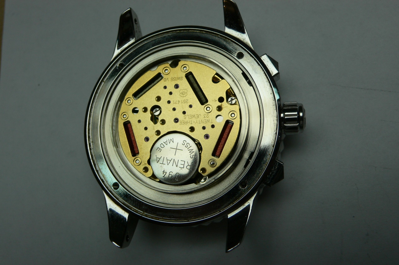

подскажите...
как вынуть вал с головкой?

Там стрелочка указывает. Нажимаете на рычаг и вытаскиваете.

сквозь дырочку должен быть виден рычаг с точкой, чем-то острым на эту точку нужно нажать

куда указывает стрелка,через это отверстие нажал на рычаг(не слабо так нужно нажать),но рычаг без точки
спасибо,ребят

Всё правильно, у этого механизма рычаг без точки, поэтому и возникают вопросы.
