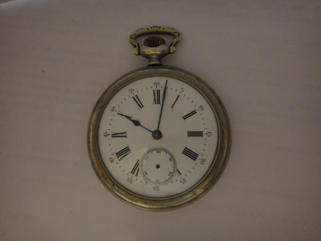

Помогите, пожалуйста определить, что это за часы. Корпус металлический, на ходу.

Безымянный швейцарец на калибре LeCoultre 6, машинка неплоха - с гильошем мостов и противогрязевым перлажем. Уверенный средний класс начала 20 века. По виду: петли ушатаны, головка заменена (?), бигель под вопросом (если только нет соответствующего декора задней крышки). Ось секунды надо проверять. ~75$

Часы мне такими достались, поэтому про головку и бигель не знаю, соответствующего декора нет, вполне вероятно заменены

По моему механизм не от этого корпуса , он несколько меньше по размеру чем нужно ( да и по циферблату видно , не гармонично , слишком большие поля ) . Не очень хорошо видно , но на мосту баланса вроде У/П ? Да и залеченный механизм , посмотрите на гильоше ( разве рисунок может быть перпендикулярен ?)
Не часто, но встречается. А вот кейс и циферблат по креплению посмотреть стоит.

На счет гильоше соглашусь с ZOV, погорячился , действительно изредка бывает и так . А вот стрелочки длинноваты .

Спасибо! Похоже их собрали из того,что было!

Механизм, похоже от Буре.
