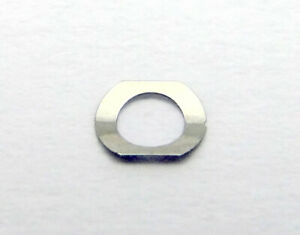

Пружинная шайба под коронным заводным колесом есть?

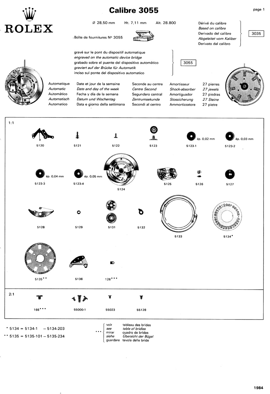

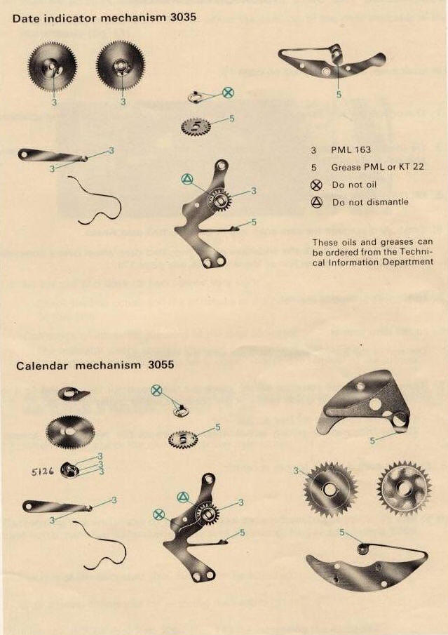

Сообщение от nedwas Посмотреть сообщение
Механизм rolex 3055 single quickset. Диск даты вращается в нулевой позиции заводной головки. Я думаю что не должен.
В первой и второй позиции работает нормально.
Кто подскажет как должно быть ? И в чем причина ?
Добрый вечер!
Инструкцию прилагаю.
С уважением, Душан

Ден добрый Душан, спасибо за тех.документ. Пружинная шайба есть. Мне неизвестно должна ли меняться дата при повороте заводной головки в нулевой позиции ? Если не должна то почему это происходит у меня.

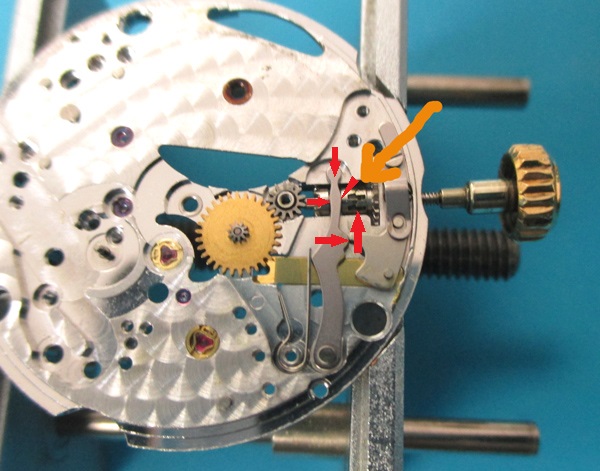

Дата в нулевом положении меняться не должна.
В первом положении дата меняется вращением головки в обратную сторону (против часовой стрелки).
В нулевом положении при обратном вращении ЗГ косые кончики зубьев кулачковой муфты должны проскакивать по косым зубьям заводного триба, как трещотка в велосипеде на холостом ходу. Пружинная шайба под коронным колесом нужна скорее как подстраховка.
В первом положении кулачковая муфта и заводной триб жестко сцепляются, и заводной триб при обратном вращении переводит дату, а при прямом вращении - заводит пружину.
Смотрите на взаимодействие кулачковой муфты и заводного триба.
Зубья муфты и квадрат заводного вала должны быть смазаны консистентной смазкой для легкости скольжения, коронное колесо и щайба под ним (лежит на мосту выпуклой стороной вверх) - тоже.
Здесь я показал критичные места, которые обязательно нужно смазать смазкой (я использую molykote DX).

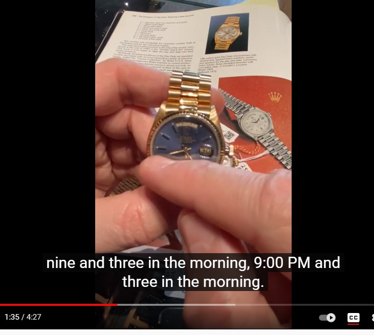

У меня не получается чтобы одновременно перескакивали день и дата в 12 часов.
Диски крутятся долго и не одновременно. На видео которые я нашел также перескакивание дисков не одновременно:
https://www.youtube.com/watch?v=V3U6U9rmFfQ
https://www.youtube.com/watch?v=GIUoJUpzkmE
https://www.youtube.com/watch?v=cbr-4TQBQ8c
Нашел на сайте :
https://allomart.ru/nastroyka-daty-na-chasakh-roleks/
цитата:
"старайтесь избегать настройки даты в период с 9 вечера до 3 утра, так как в этот период происходит автоматическое переключение даты, и ваше вмешательство в этом промежутке времени может привести к порче механизма."

На видео, при вращении стрелок в нормальном направлении, диски перескакивают одновременно в 12:00 ночи.
Производителем так задумано в данном калибре.
Единственное неудобство - день недели не имеет быстрой коррекции и корректируется вращением стрелок.
