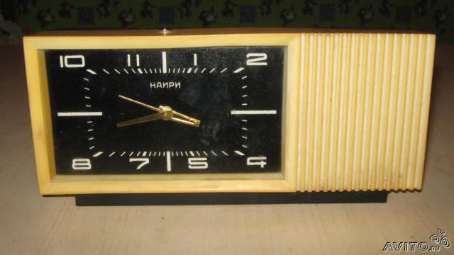

Да, это часы будильник,только музыкальный, вот фото.Если изготавливать самому, подскажите как это будет выглядеть?Вроде даже и полотен по металлу такого тазмера нет.А мастерских по изготовлению от нас далеко.Может есть у кого, часы поломаны а механизм цел, так поделитесь может быть.

Извините может быть этого достаточно будет,а то сама гребенка повидимому исчезла бесследно,всеравно на ней не было ни одного гребешка.Если будет не достаточно пишите постараюсь перекопать все.

Да уж... Даже неизвестно, сколько было зубцов.
Но судя по музыкальному барабану, немного.
Придётся Вам самим как-нибудь выкручиваться.
Делайте новую гребёнку. Из инструментальной стали.

Да а,инструментальная сталь, в домашних то условиях.Там зазор между гребенками меньше мм,такого полотна в продаже даже и не видел.Печальный случай.Спасибо на добром слове всего вам хорошего.
