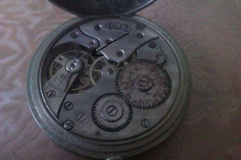

Здравствуйте.Буду признателен,за помощь.Хочу заменить пружину в ковровой Доксе (д корпуса=68 мм)-идет меньше суток-видно укорачивали.Может у кого-то есть опыт замены-какие часы можно использовать в качестве донора для изготовления пружины.Фотку механизма прилагаю .С ув.

А точно дело в пружине, а не в забитых грязью камнях?
kerozin (05.12.2012)

Не разбирал.Но разница в ходе слишком большая.Идут часов 16 в сутки-а должны быть 7ми дневки?У меня таких не было.70 мм диаметр.

Это часы на 30 часов, не недельные.

А идут меньше, т.к. грязные в хлам. Пружина тут ни при чем.
