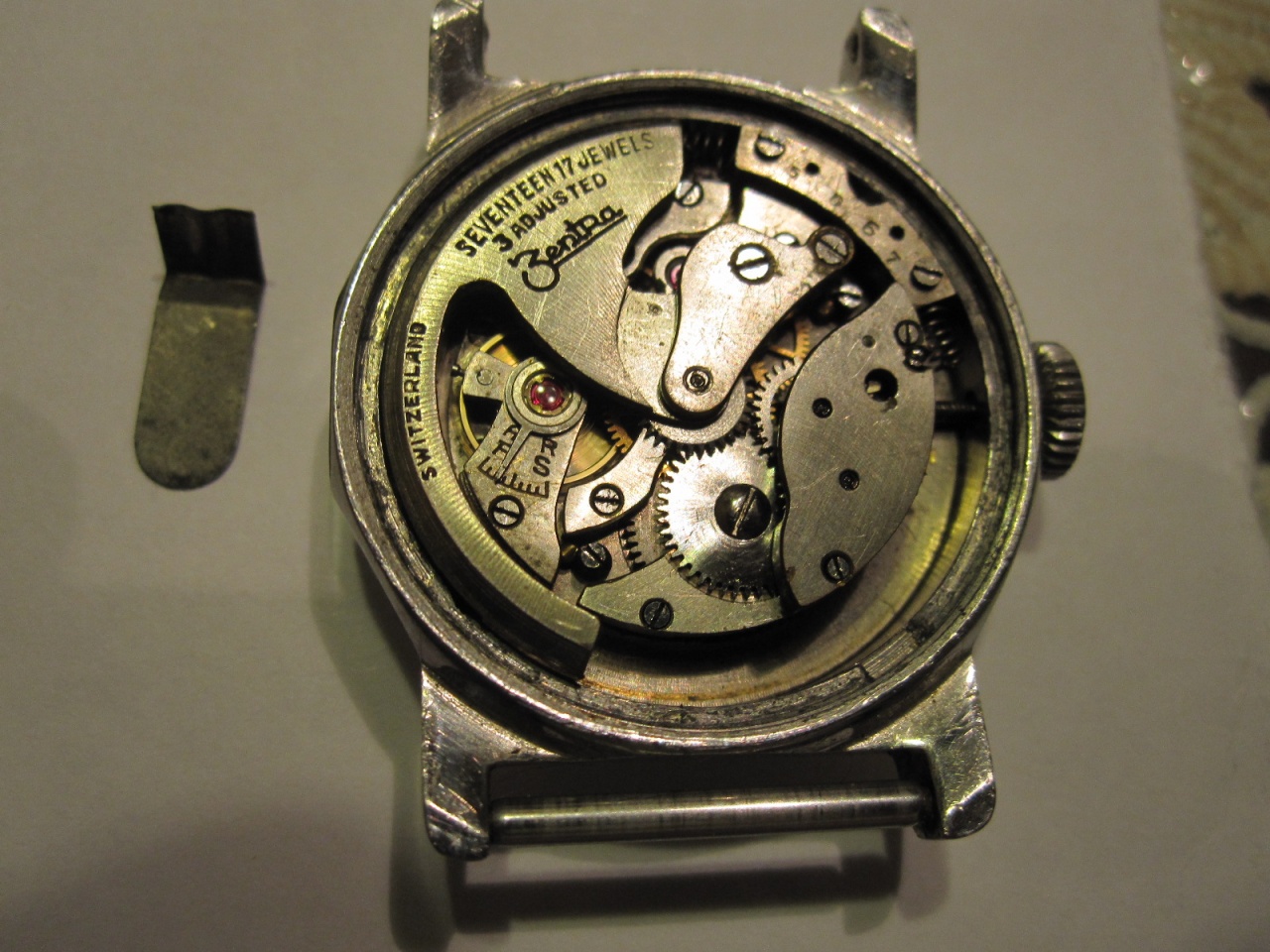

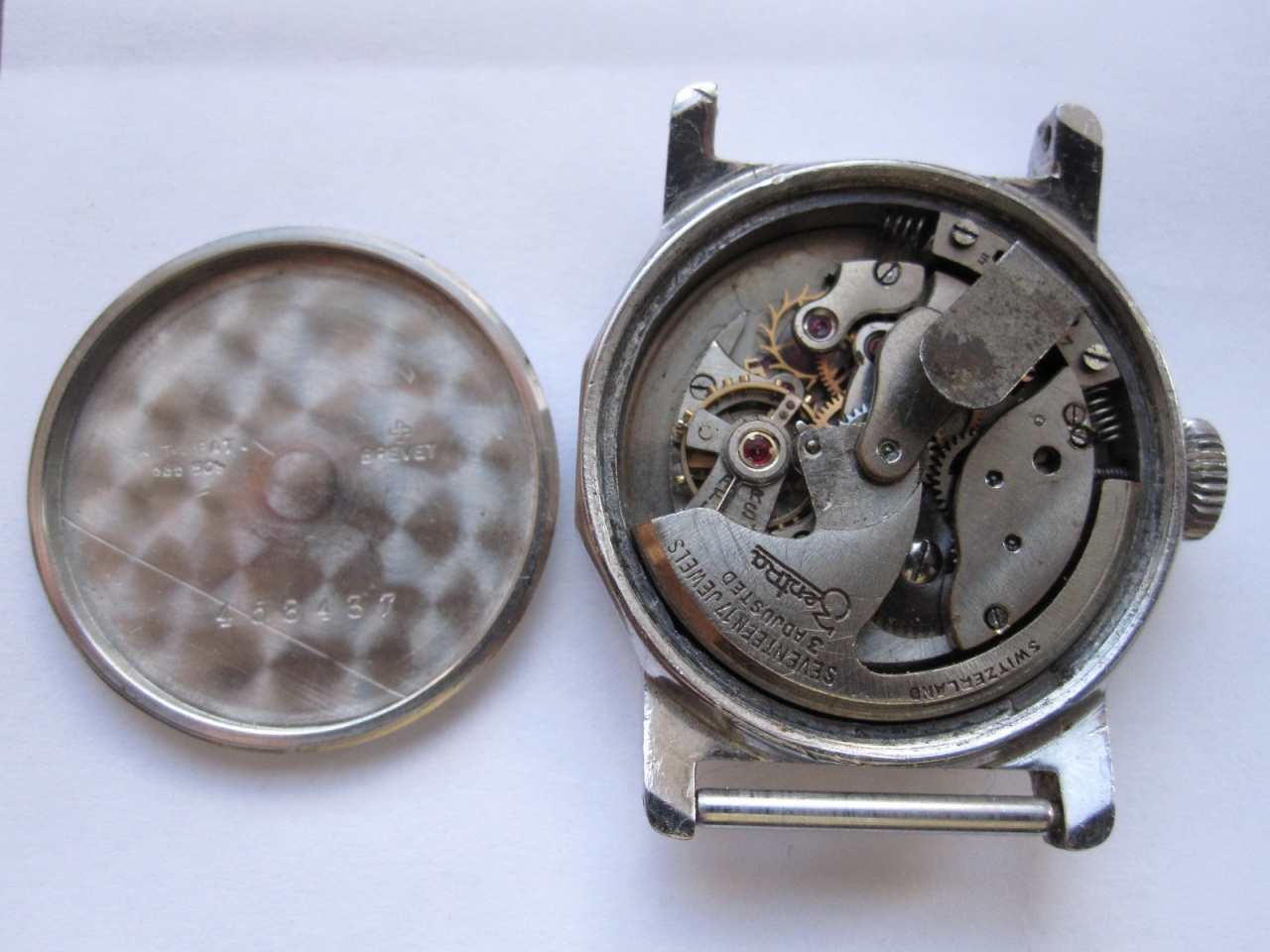

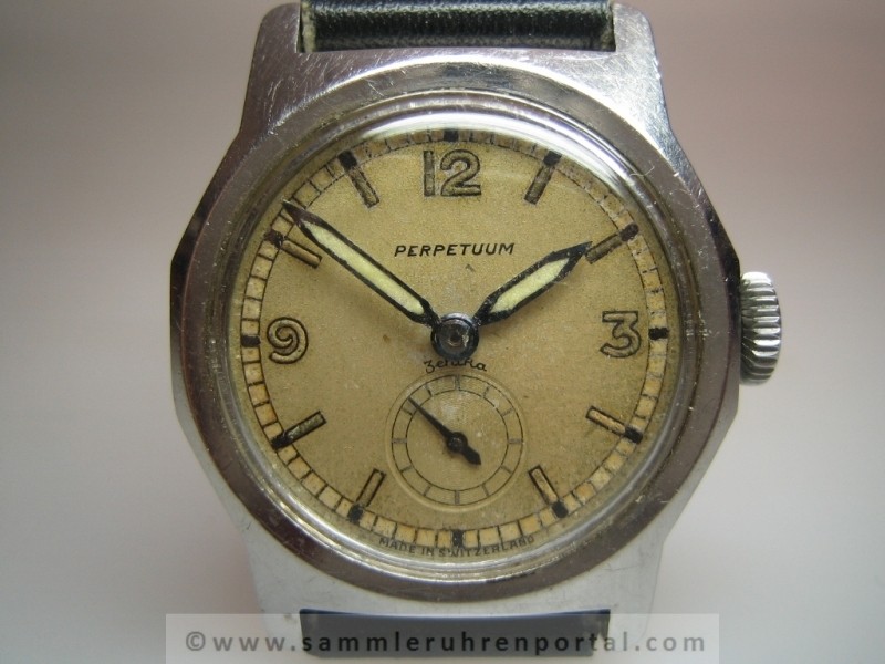

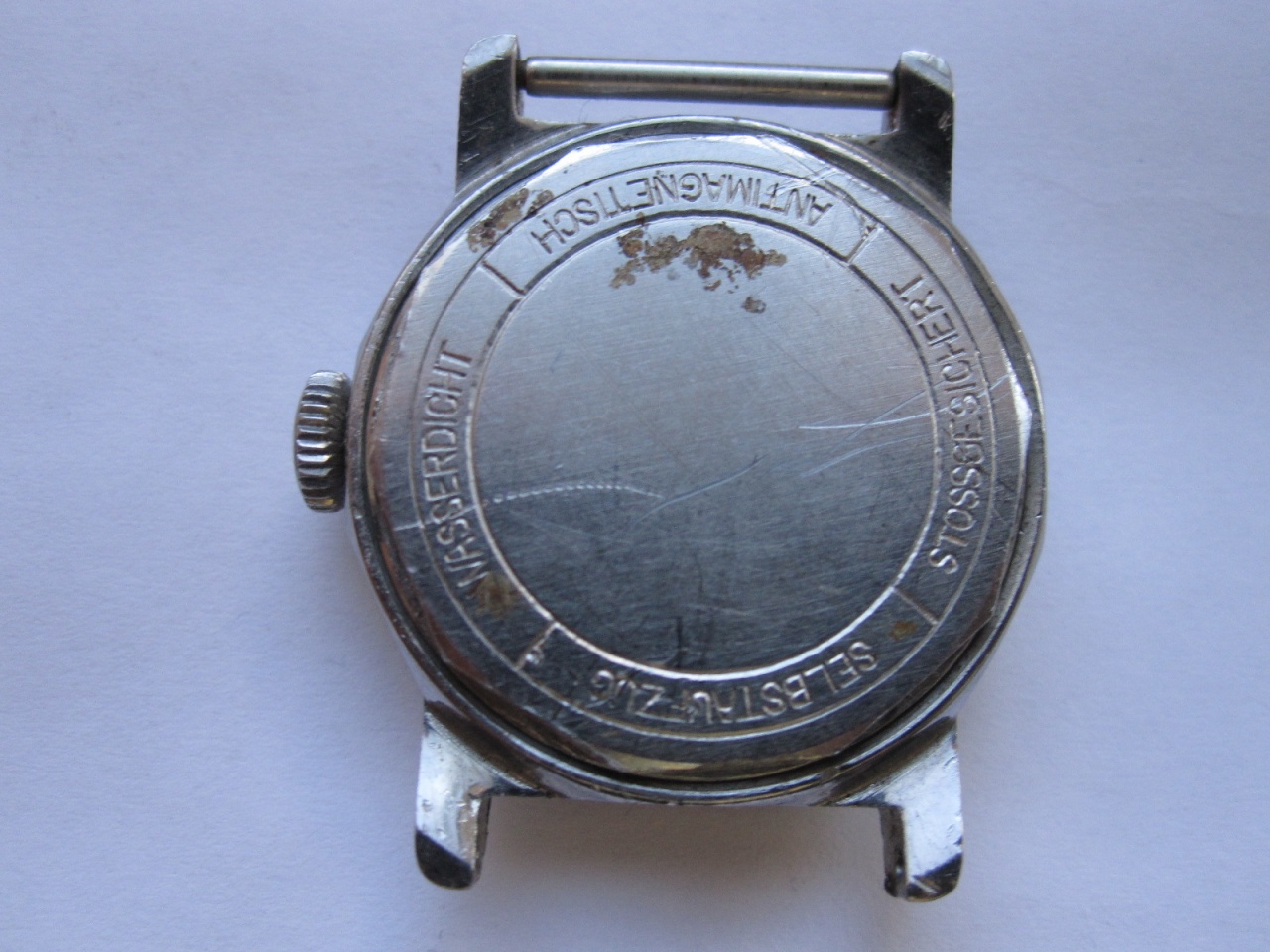

Здравствуйте! Подскажите, пожалуйста, примерный год выпуска часов. Ручного подзавода нет. Только буферный. Заранее благодарен.

Интересная штучка. Это ранний бампер, патенты на первые серийные автоматы относятся к началу 20-х годов, принадлежат Джону Харвуду и выпускались в 1925-1931 под маркой Harwood Selfwinding Watch Co Ltd, Швейцария. Они имеют характерную для ранних AS форму моста ангренажа с установленной поверх нее надстройкой бампера.
Следующим поколением серийных бамперных автоматов можно назвать калибр AS 1049, 1049А. Так же существовал калибр Mido 816 (AS 1081 разработанный эксклюзивно для Mido) выпускавшийся в период 1935-1951.
Базой для калибра 1049 послужил калибр AS 612. Очень интересно увидеть фото механизма хотя-бы без пластины, закрывающей маховик, еще лучше фото под циферблатом. Чье клеймо там стоит? Есть подозрение, что AS. Но это может быть и 1172, модификация Jules Jürgensen Corp., что мне кажется сомнительным, т.к дизайн мостов у них выглядит посовременнее.
В любом случае, Zentra Perpetuum редко встречающаяся модель, Рональд Ранффт пару лет назад на одном из форумов датировал ранний номер этой модели 1934 годом (но я оставляю эту дату под сомнением, так как сам Ранффт датировал начало выпуска AS 1935-м годом). Как я понял, на тот момент он был не в курсе существования этой модели.

Спасибо за такой полный ответ! Механизм мне сразу понравился, и нравится все больше и больше. На днях обязательно загляну под циферблат и сфотографирую.

Это точно AS 1049. Кстати, тот экземпляр который датировал Ранффт был близок по номерам. Попробую поискать фото, вроде оставлял где-то у себя.

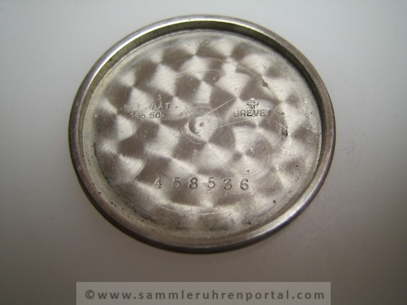

Нашел фото. К сожалению на http://www.sammleruhrenportal.com/ их уже нет, все-таки не меньше года прошло. Да и обсуждали не на этом ресурсе, а ссылки я не сохранил, только фото да кое-какие цитаты из обсуждения, в т.ч. и датировку Роланда:
Die ZentRa kann man nicht mitzählen, denn sie ist exakt die gleiche Mido, wie die von mir beschriebene. Und die Seriennummer im Boden deutet sogar auf das gleiche Baujahr: 1934.
Gruß, Roland Ranfft
Откуда возникла такая дата Нигде не встречал серийников Zentra, но будем считать что ему виднее.

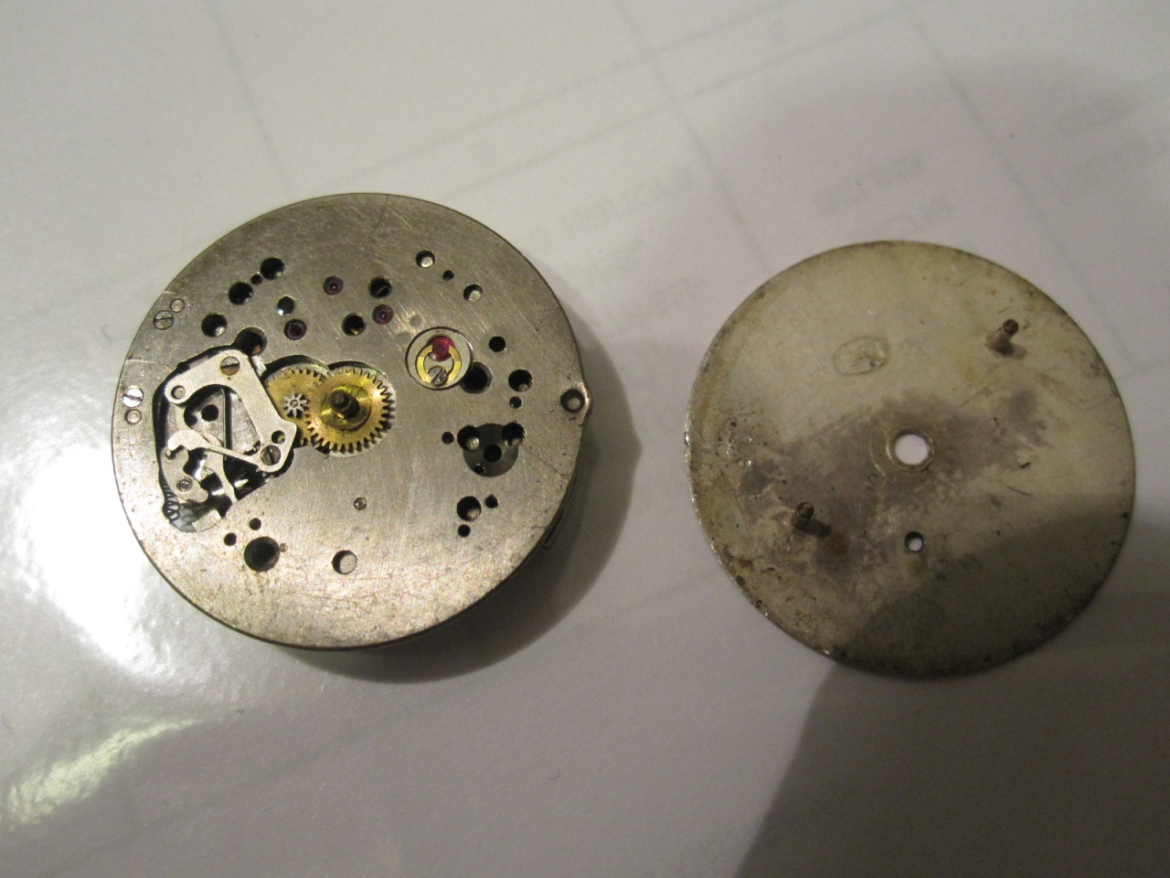

Вот, все таки заглянул под циферблат.

Спасибо за фото! Интересно девки пляшут, по четыре штуки в ряд...
А клейма-то и нет. Получается, что ZentRa могла и сама машинку сваять?
Никаких следов клейма...

Да, никаких следов. Только на цифере что-то невнятное.
