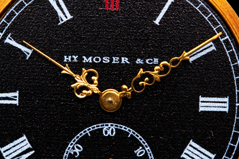

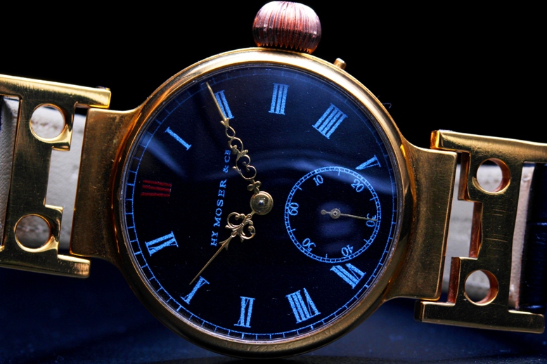

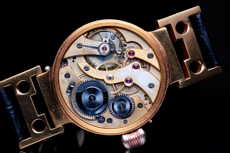

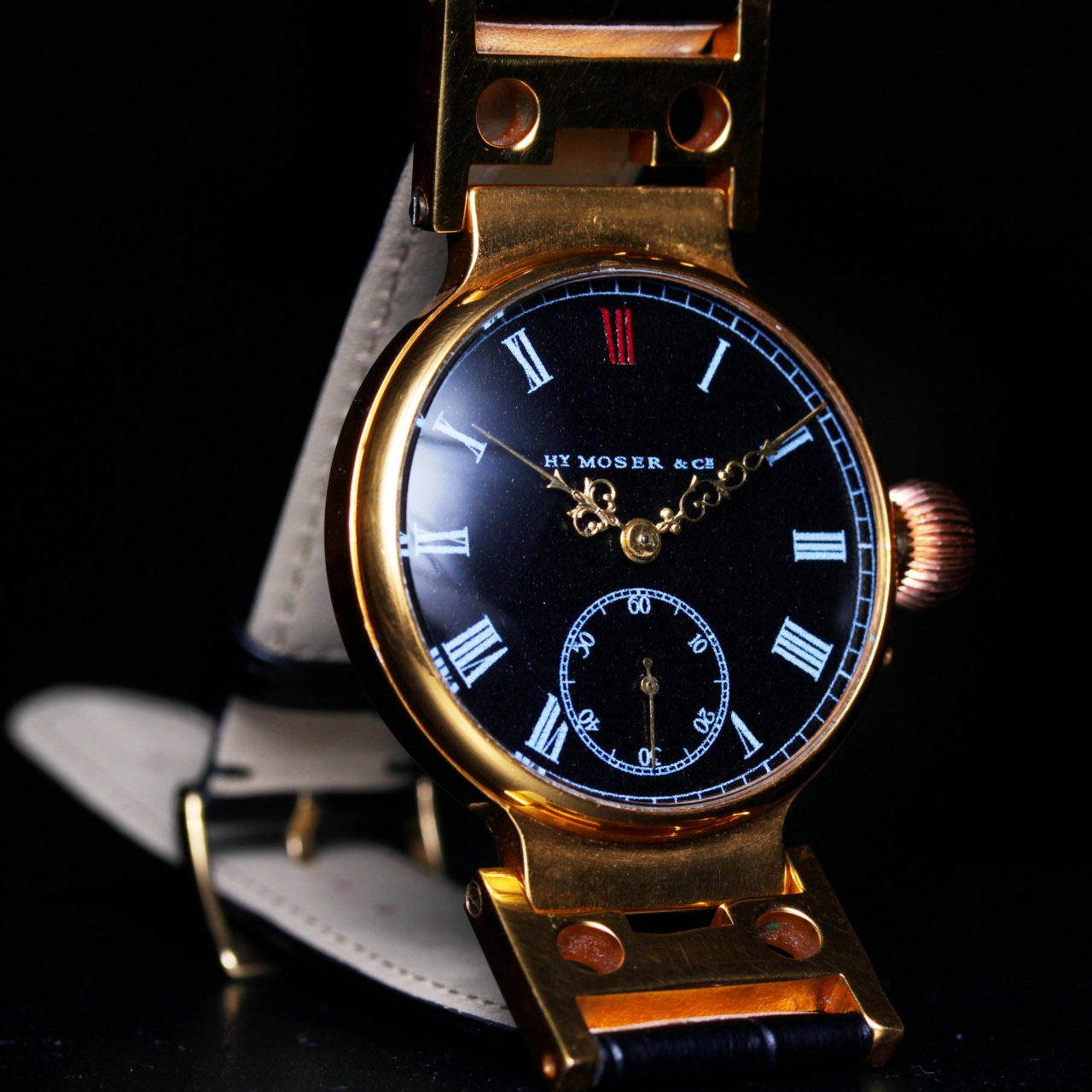

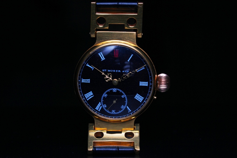

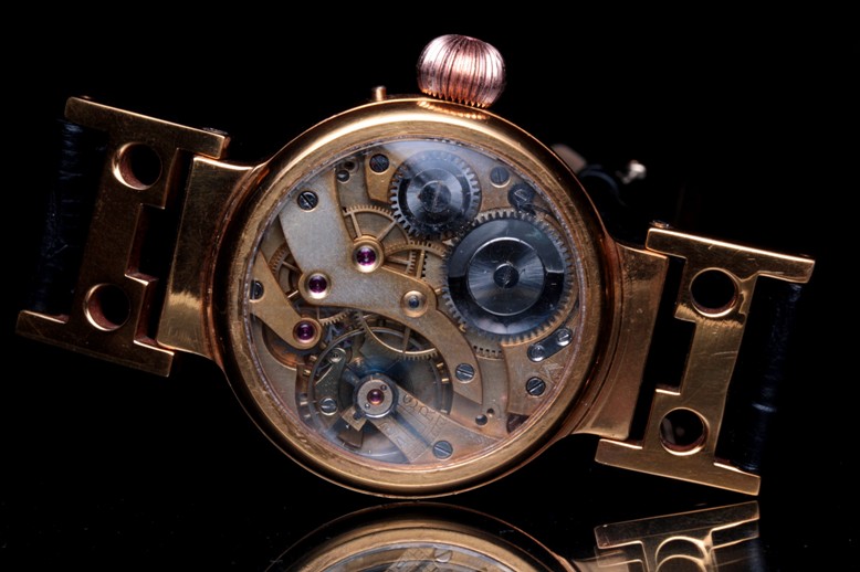

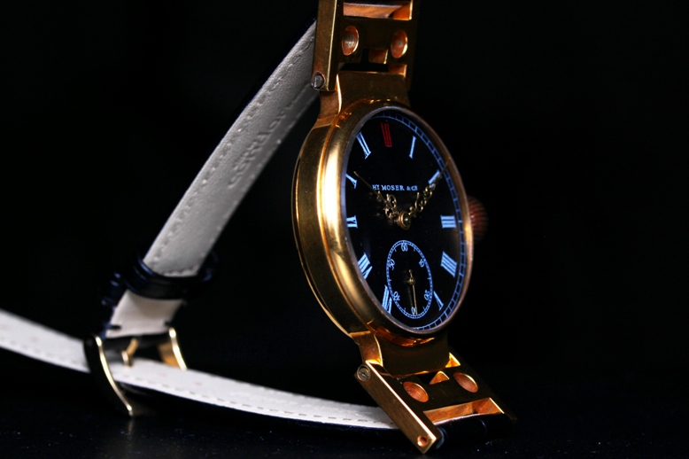

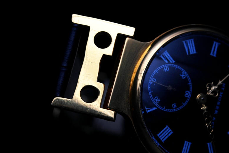

Добрый день! Ребята, помогите определить стоимость и год данных часов. Буду очень признателен.
Данные, все ли верно указано?
Technical features
Brand: Hy Moser & Ce
Gender: Men's;
Movement age: about 1900
Style: Luxury
Collection: Antique
Type of watch: Wristwatch;
Manufacturer: Henry Moser, Established in 1826 in Le Locle; Switzerland; Founder - Johann Heinrich Moser
Movement: Mechanical, manual winding, working order, serviced, signed Hy Moser official logo .
Serial number: 681809
Working time: 42 Hour
Accuracy: -10 sec./day (the deviation from -5 to +5 min/day is very good);
Dial: Black, without hairlines, Roman numerals. Signed "Hy Moser & Ce". The small second scale is situated at 6 o'clock. Arabic numerals.
Hands: Gold filigree;
Case: New, made of brass, gold plated;
Glass: Crystal glass (Both side).
The lug size: 18mm.
Strap: New black leather
Move the hands: Push the button near winding crown, then move hands.
Width: 43.6mm (with crown)
Height: 71.5mm (with holders of a strap)
Diameter of the case: 37.7mm
Diameter of the movement: 33mm
Thickness: 13mm
Condition: Excellent

Ужасная котлета
Старый 21.11.2012, 12:46
paskual paskual вне форума
Регистрация: 07.09.2012
Адрес: Киев
Сообщений: 21
Сказал(а) спасибо: 23
Сообщение от REZM Посмотреть сообщение
Ужасная котлета
Можете пояснить?
Старый 21.11.2012, 12:58
REZM REZM вне форума
Регистрация: 11.03.2012
Адрес: Россия Санкт-Петербург
Сообщений: 891
Сказал(а) спасибо: 1,470
Поблагодарили 2,649 раз(а) в 563 сообщениях

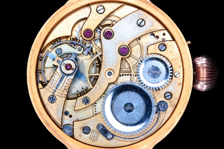

Здесь кроме механизма от Мозера (да и то посредственного)больше ничего нет!
Причем качество и уровень исполнения ужасен, не говоря уже о дизайне!
Этот пользователь сказал Спасибо! REZM за это сообщение:
paskual (21.11.2012)
Старый 21.11.2012, 13:13
Адрес: Киев
Сообщений: 21
Понял! Спасибо. Действительно век живи.

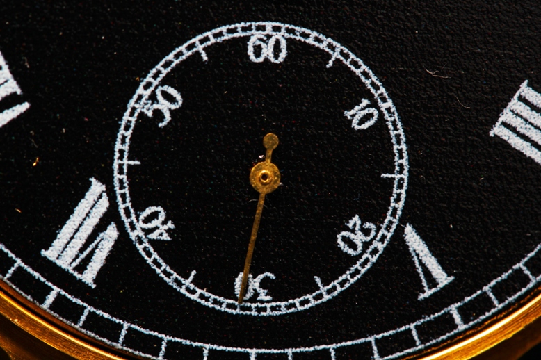

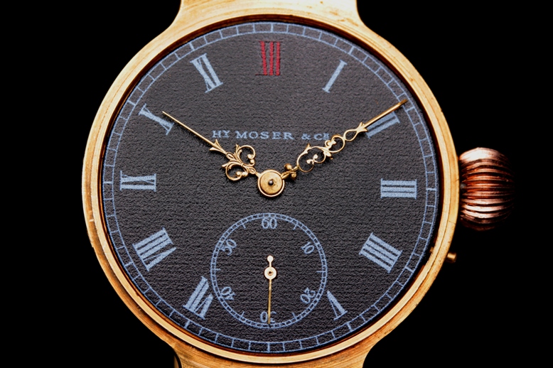

Жесть какая... Циферблат что, бумажный?!
Но сфотографировано хорошо

на мой взляд, чисто по дизайну так ничего, и циферблат необычную фактуру имеет. имхо.

Действительно , картонная фактура циферблата (как бы по мягче сказать ) - несколько необычна для наручных и карманных часов !

А что тут непонятного. Механизм Мозер от карманных часов. Циферблат новодел, корпус новодел. Даже головка по цвету отличается от корпуса. Такими только америкосов в Ebay разводить
Старый 23.11.2012, 05:34
Аватар для Dima343
Dima343 Dima343 вне форума
Регистрация: 29.03.2012
Адрес: Украина, Киев
Сообщений: 11,449
Сказал(а) спасибо: 2,490
Поблагодарили 16,065 раз(а) в 5,852 сообщениях

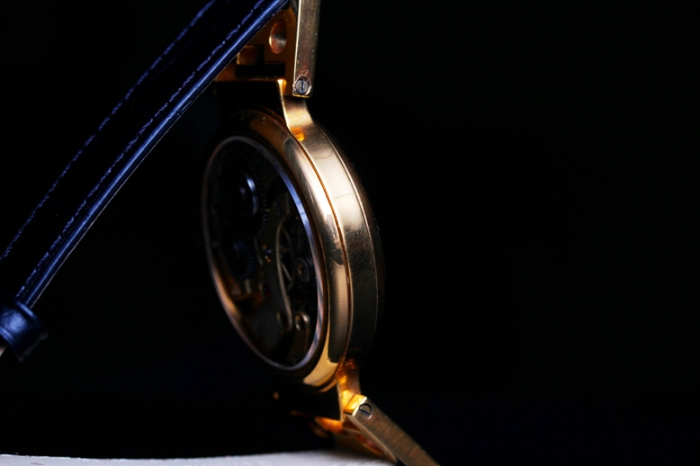

циферблат приклеен на 2 кусочка двустороннего скотча, заднее стекло вклеено отвратительно
по поводу дизайна и аутентичности уже высказались

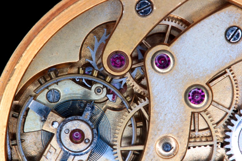

механизм максимум 15-камневый, ценятся такие механизмы, как правило, начиная с 17 камней
