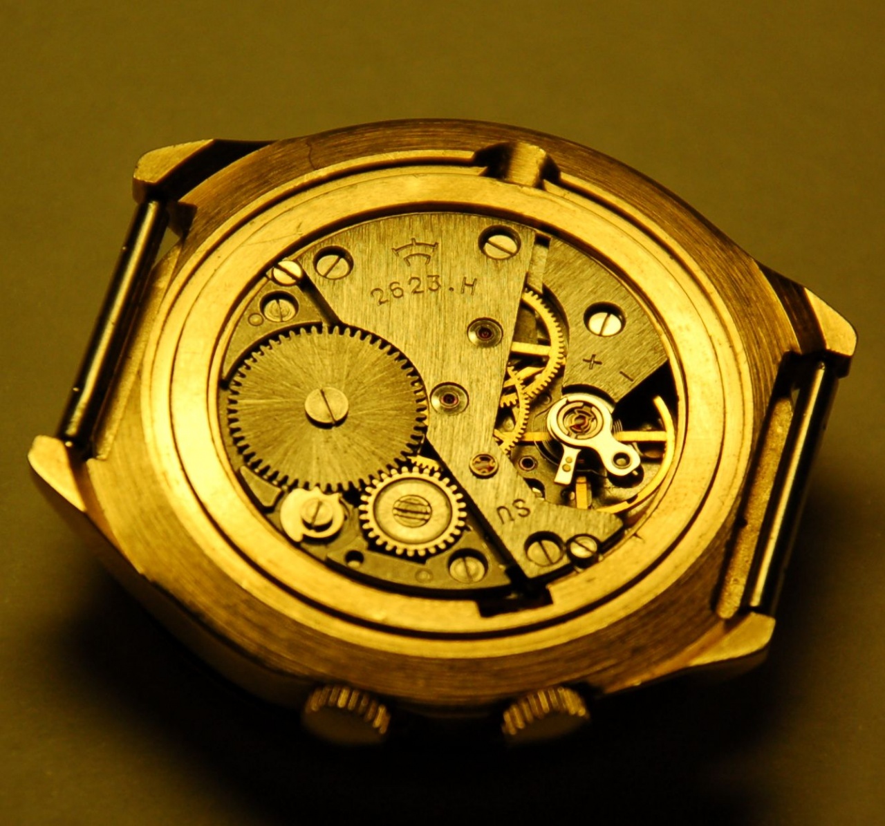

Я новичок и ничего в часах не понимаю
Есть новые часы Ракета с 24 часовым циферблатом механизм СССР
хочу сделать профилактику
позвонил на завод Ракета озвучили цену в 3000 р , около 3х недель времени на работу и назвали это все репассаж
есть вопросы : нормальная ли эта цена за данную операцию ?
в чем заключается репассаж и необходим ли он новым часам ?
какова вероятность ,что в процессе профилактики в моем механизме СССР появятся детали более позднего выпуска или вообще производства Китай
если такое возможно то как избежать этого?
Нахожусь в Санкт Петербурге , зарание спасибо за ответы

Сообщение от MrVahtin Посмотреть сообщение
Какова вероятность ,что в процессе профилактики в моем механизме СССР появятся детали более позднего выпуска или вообще производства Китай
Ну и цены там у вас в Питере. Я за 500 делал, но в будке в ТЦ у знакомого мастера.
Механизм разберут, смажут, соберут опять, если что-то сломано починят. Я так понимаю они "новые" в том смысле что 20 лет пролежали на складе и их не носили? Тогда необходим как воздух.
Если механизм исправен то не должны появиться.

Сообщение от Therion Посмотреть сообщение
Цены в Питере примерно те же, может чуть выше, и даже не в "будке". А родные запчасти на "Ракету", в её вотчине, у любого нормального мастера, в достатке.
