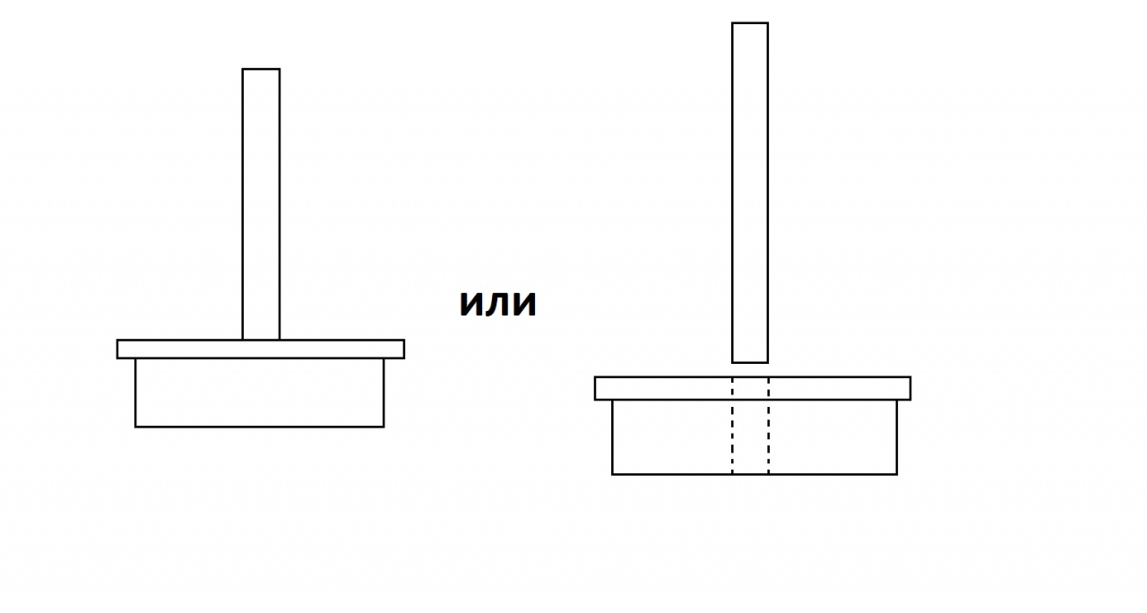

эта проблема распространенная на Улиссах Дуал-Тайм, от удара ось дисков даты ломается
вам нужно выпрессовать из платины стальное основание оси, и выточить новую деталь
или можно выточить втулку из более мягкого металла, по диаметру равную основанию оси, с отверстием в центре, равным диаметру будущей оси

Сообщение от Dima343 Посмотреть сообщение
Вложение 323844
Впринцепи у меня была такая мысль,но она отпала так как в наличии нет пока токарного(((
Может кто подскажет в Киеве где можно человека с токарным станком?

Блин, я так и знал, что это от Юлиса. Размеры неверные. Столбик У них 0,35мм, Бортик 1, 25 мм, Место под запрессовку примерно 1,08 мм. Длины не скажу - я делаю в размер с деталью. Стойка- вещь прецизионная, если неправильно сделать, триб будет зажиматься диском переключения чисел.

Проще сделать втулку бронзовую и запрессовать туда кусок хвостовика от сверла 0.35. Качество будет как у оригинала, только уже никогда не сломается.

У оригинала имется утоньшение оси у основания, там же подрез самой втулки (площадь касания триба уменьшена, улучшены условия смазки). Мы подрез сохраняем, а утоньшение не делаем - именно из-за него стойки так легко ломаются.
