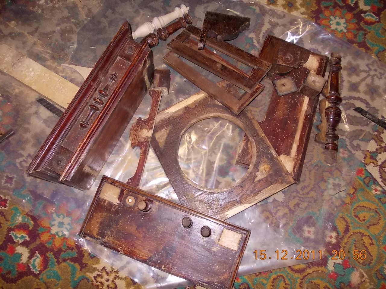

Реставрация корпуса
Всех с Наступившим Годом!
Давайте поговорим о том кто и как это делает, у кого какой опыт.
Конкретно интересует как снять, отделить деревянные элементы от корпуса, - хоть и дырявые - трухлявые, но держаться хорошо, не хотелось бы всё покромсать, чем смыть противную краску (лак?), особенно с внутренней стенки, она изначально была поклеена красивым шпоном (я его вижу )который впоследствии закрасили тёмной краской. ну и последнее, - чем всё это обратно склеить?

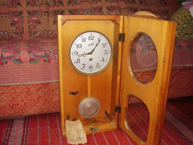

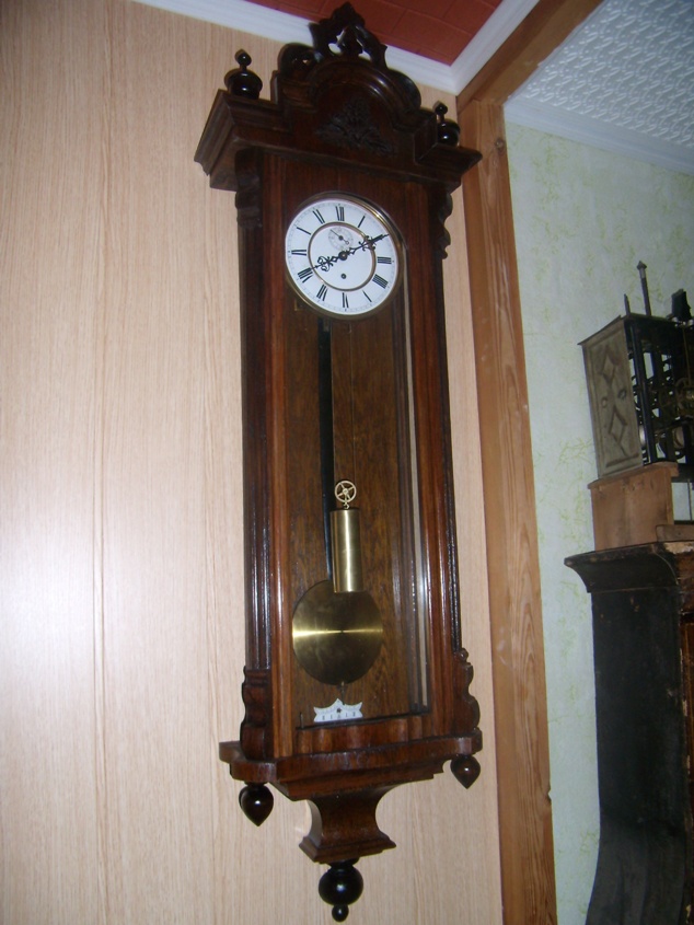

Добрый вечер Валерий. Исходя из своего опыта могу сказать, что не всегда получается снять старое покрытие одним ножом. Кстати при аккуратном его (ножа) использовании не причиняется никакого вреда структуре шпона . Иногда правда попадаются экземпляры вскрытые "неизвестным" составом, и тогда уж чем получится, и смывкой, и феном( если поверхность не шпонирована)!)))) На счет отделения элементов, полностью согласна с Сергеем Дмитриевичем, подставляю тонкий нож под элемент, а дальше ювелирным молоточком подстукиваю с разных сторон, в основном результат отличный. Вообще стараюсь при реставрации полностью разобрать объект, на сколько это возможно, ниже привожу фото))). Только не замачивайте часы в ванне, повреждения могут оказаться "не совместимыми с жизнью"! С ув. Лена.

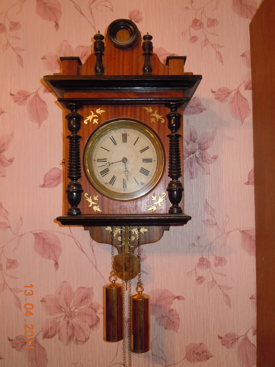

Здравствуйте Валерий.

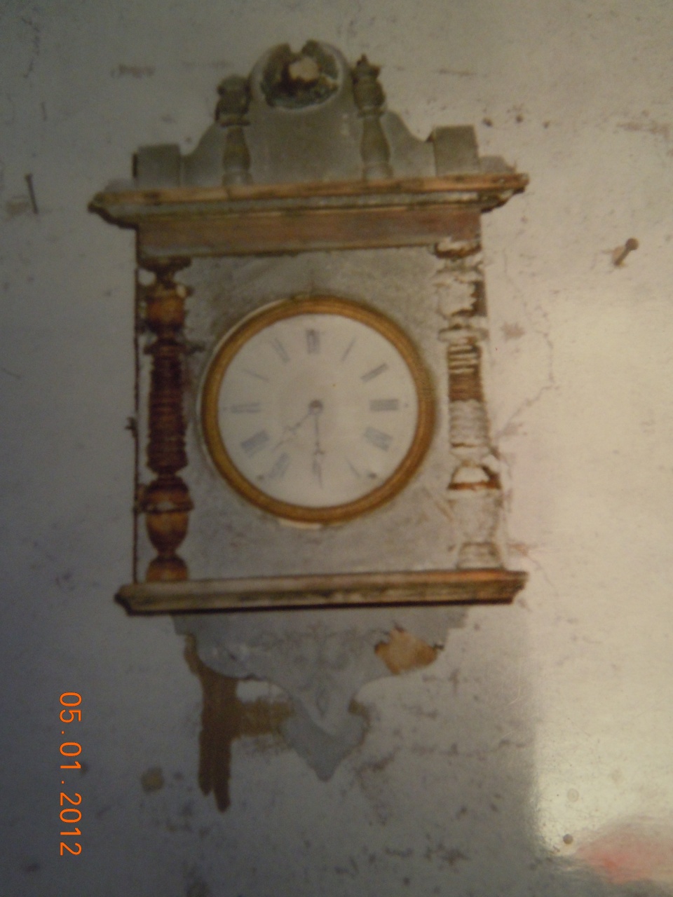

С клеем понятно, что касается удаления старого покрытия, я перепробовал разные способы, смывка различными растворителями, удалителями старой краски и т.п., остановился на механическом . При таком удалении старой краски шпон не пропитывается посторонними жидкостями, не теряет своих качеств и цвета, не отслаивается. Часть политуры, конечно, уходит вместе с краской, но та её часть, которая впиталась в шпон, остаётся. При таком удалении нужна определённая сноровка и проверенный инструмент, иначе возможны поперечные царапины на шпоне. Кстати именно из-за этого не советую снимать старую краску стеклом.
Вот для примера корпус часов, на нём пришлось удалять зелёную краску, которой его зачем-то покрасили.
Справедливости ради должен сказать, что хорошо удаляется масляная краска и лак, но иногда попадаются часы, у которых корпус покрашен нитрокраской или ещё какой-нибудь гадостью, вот тут приходится потрудиться.

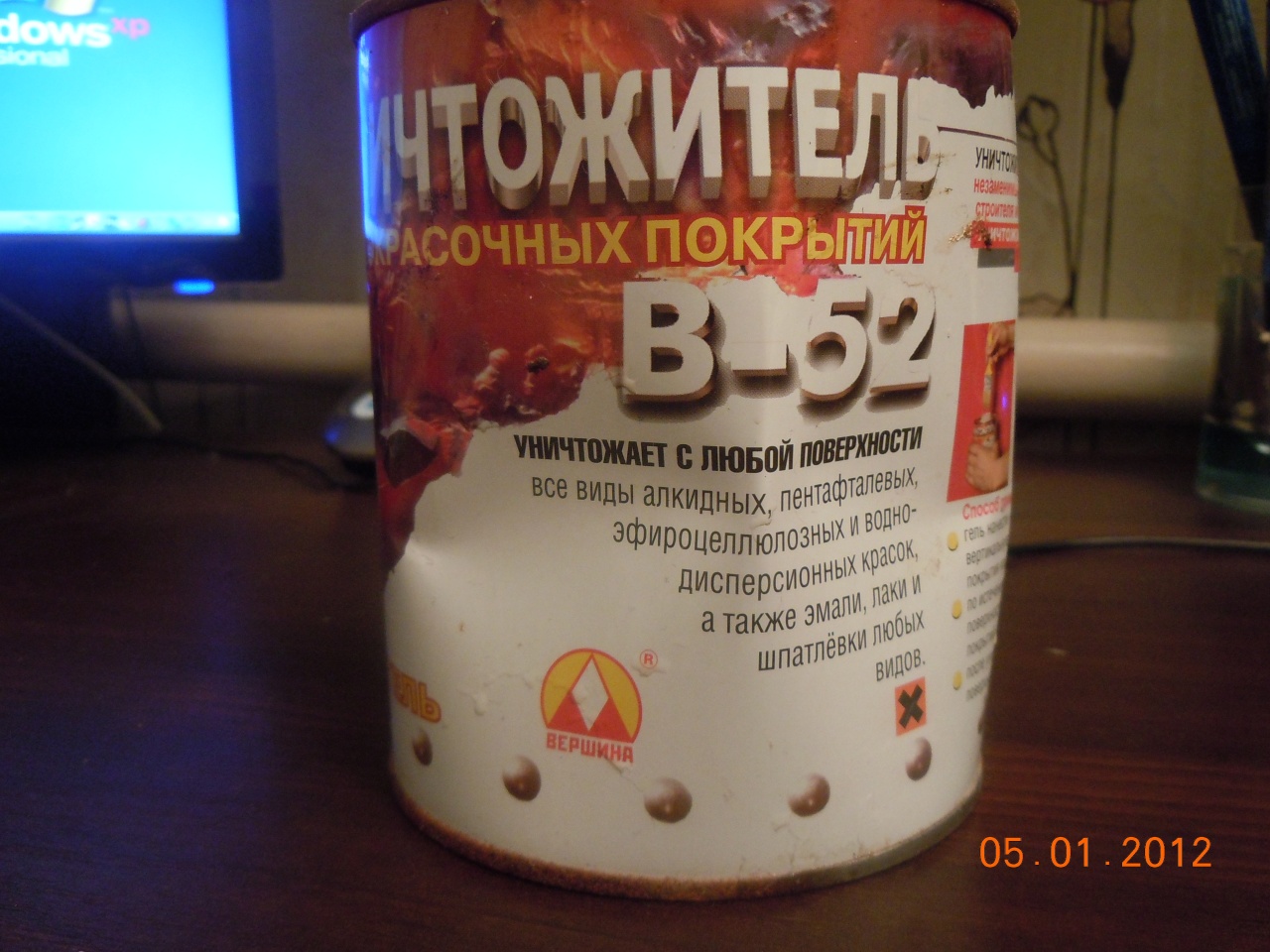

А когда касается снятия старых лако-красочных материалов в трудно доступных местах , я применяю В-52 (уничтожитель лкм). 15-20 мин жду и можно снимать старье где циклей, где просто жесткой кистью, можно даже жесткой одежной щеткой. Если не желательное покрытие не удалилось снять за раз, можно повторить. И если применяете кисть или щетку не забывайте ее смачивать растворителем (646,647,аценон).

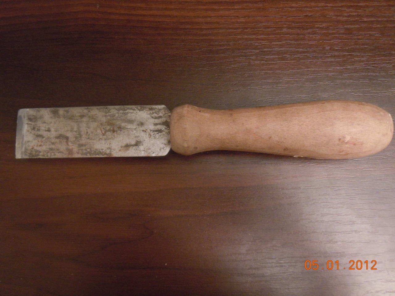

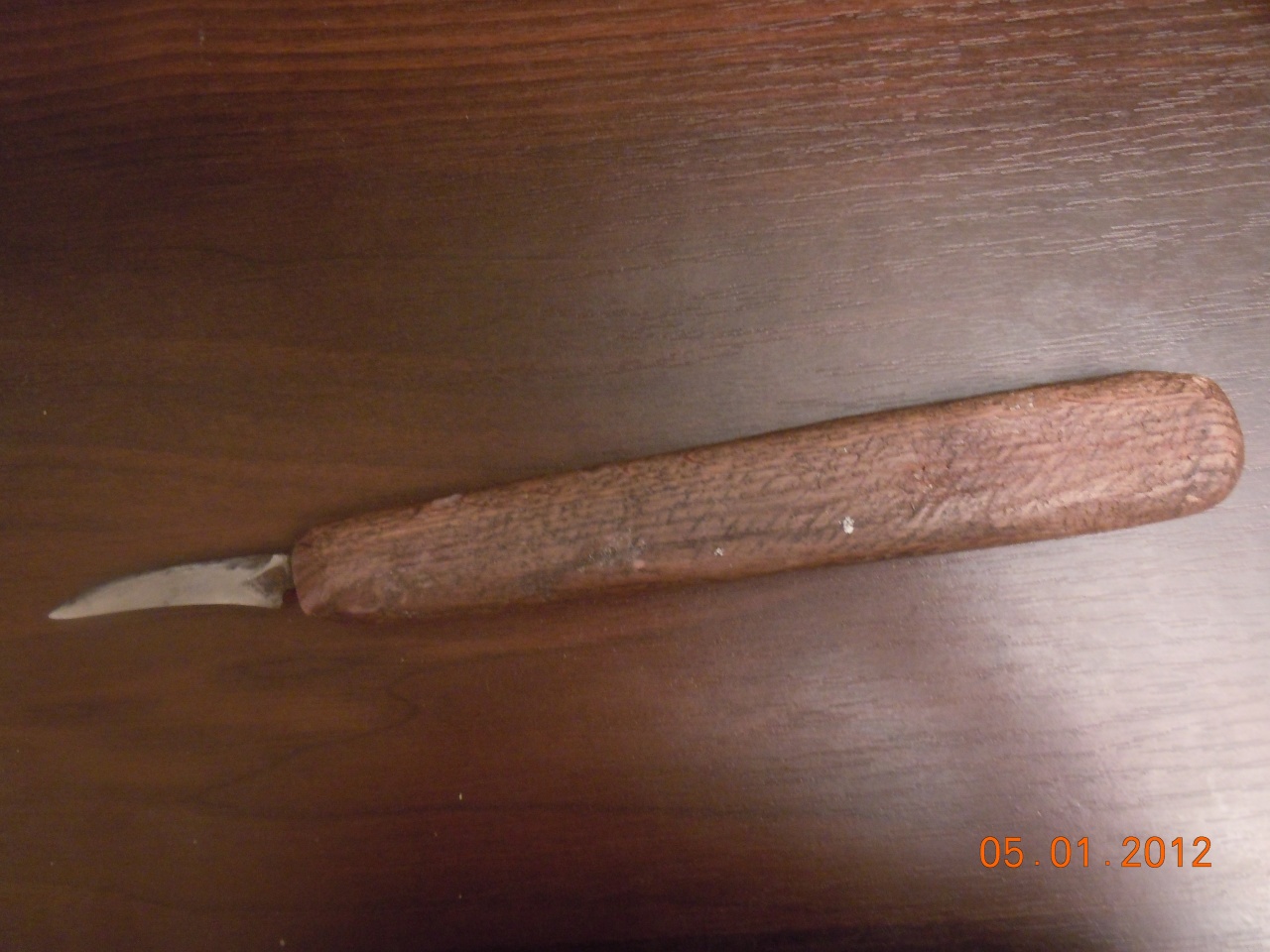

В место цикли я использую широкую стамеску из мех пилы, она же лучше всего подходит и для снятия любых накладных элементов. Для резки других элементов использую классический и основной инструмент всех краснодеревщиков " БОГОРОДСКИЙ НОЖ" его легко сделать самим из опасной бритвы. Кроме этих еще куча инструментов в зависимости от ситуации.
