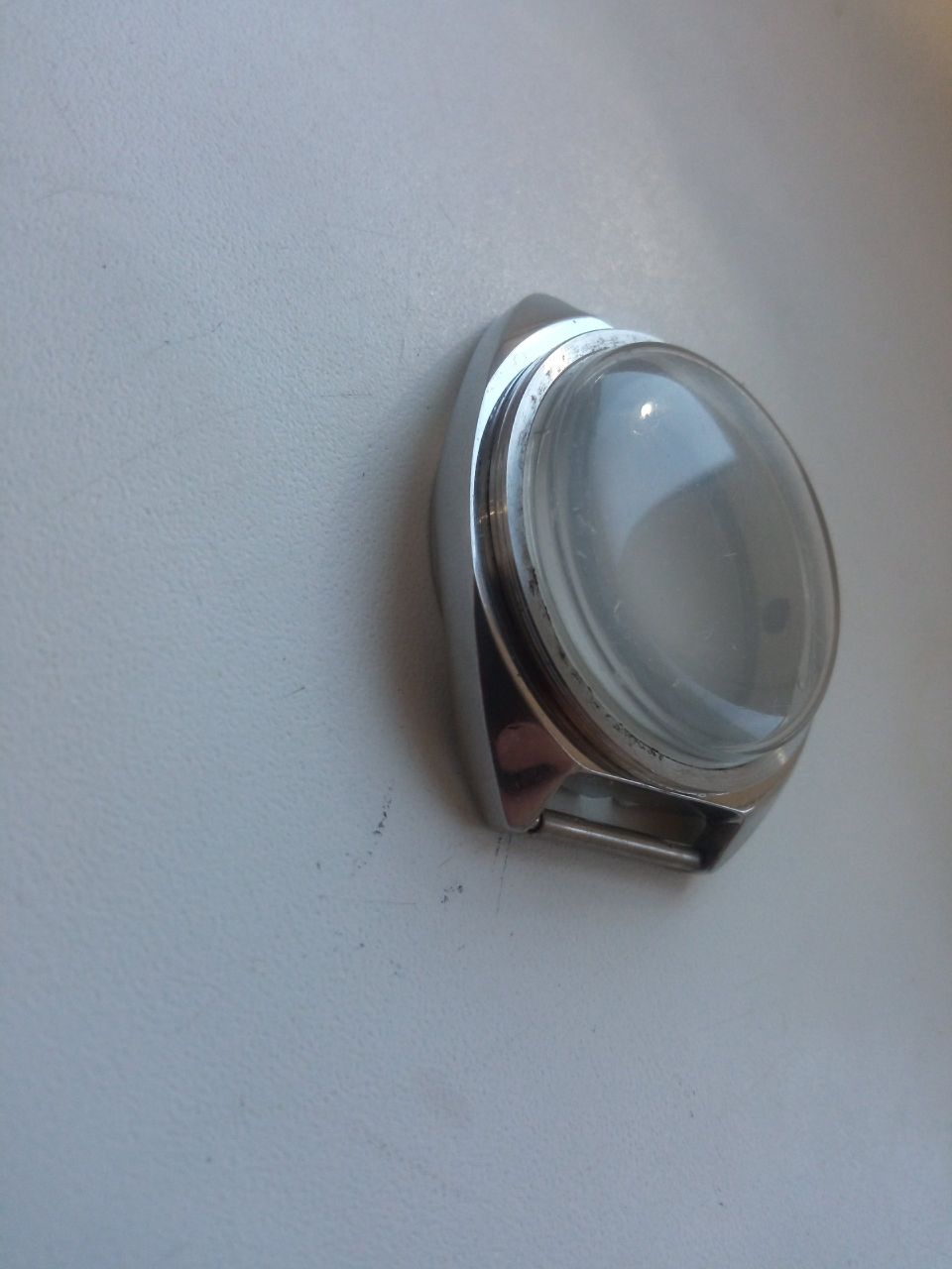

Ракета Амфибия механика. Вопрос.

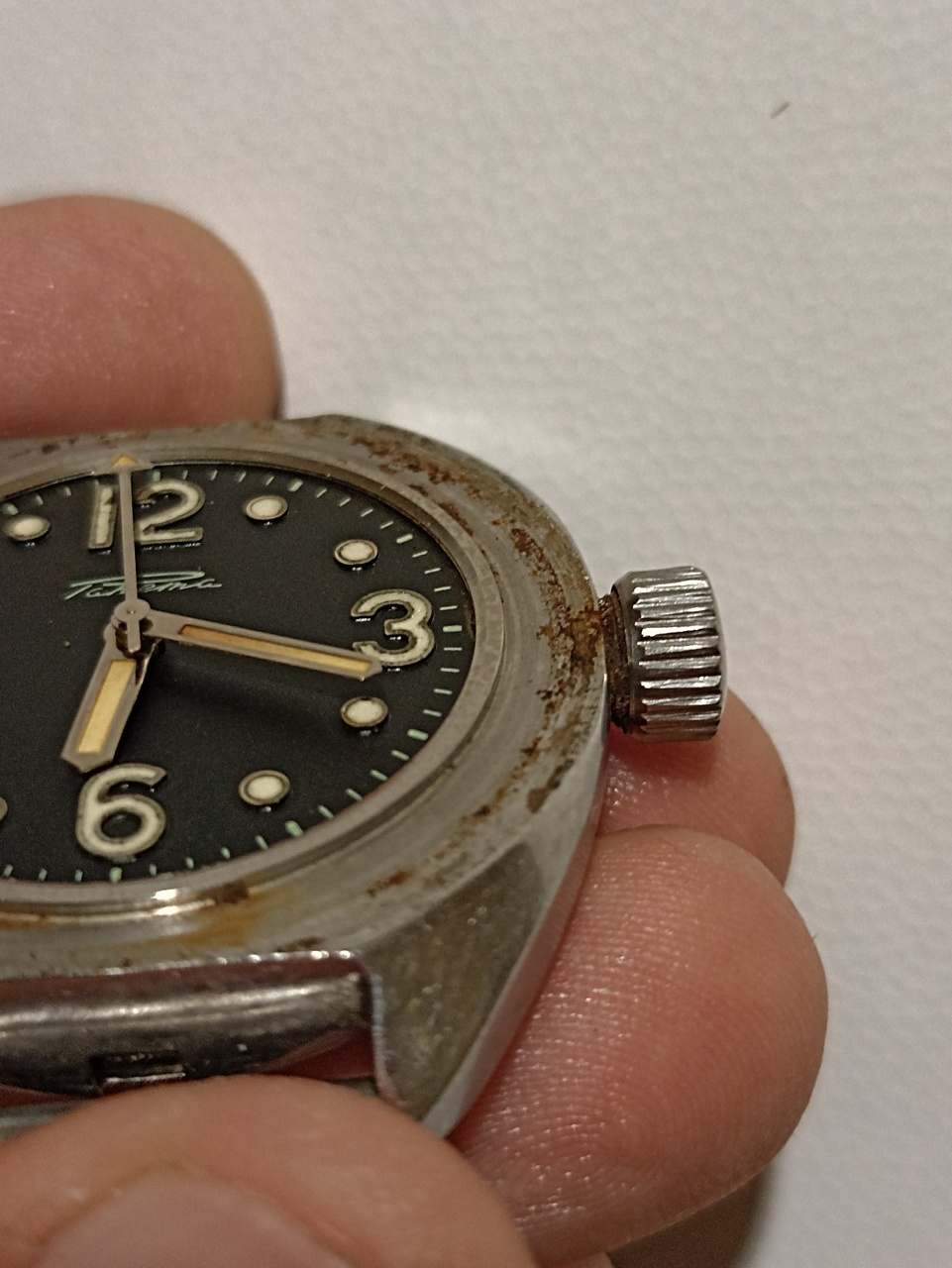

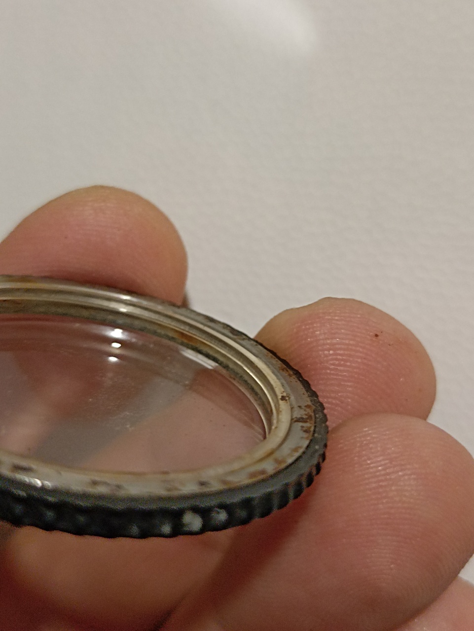

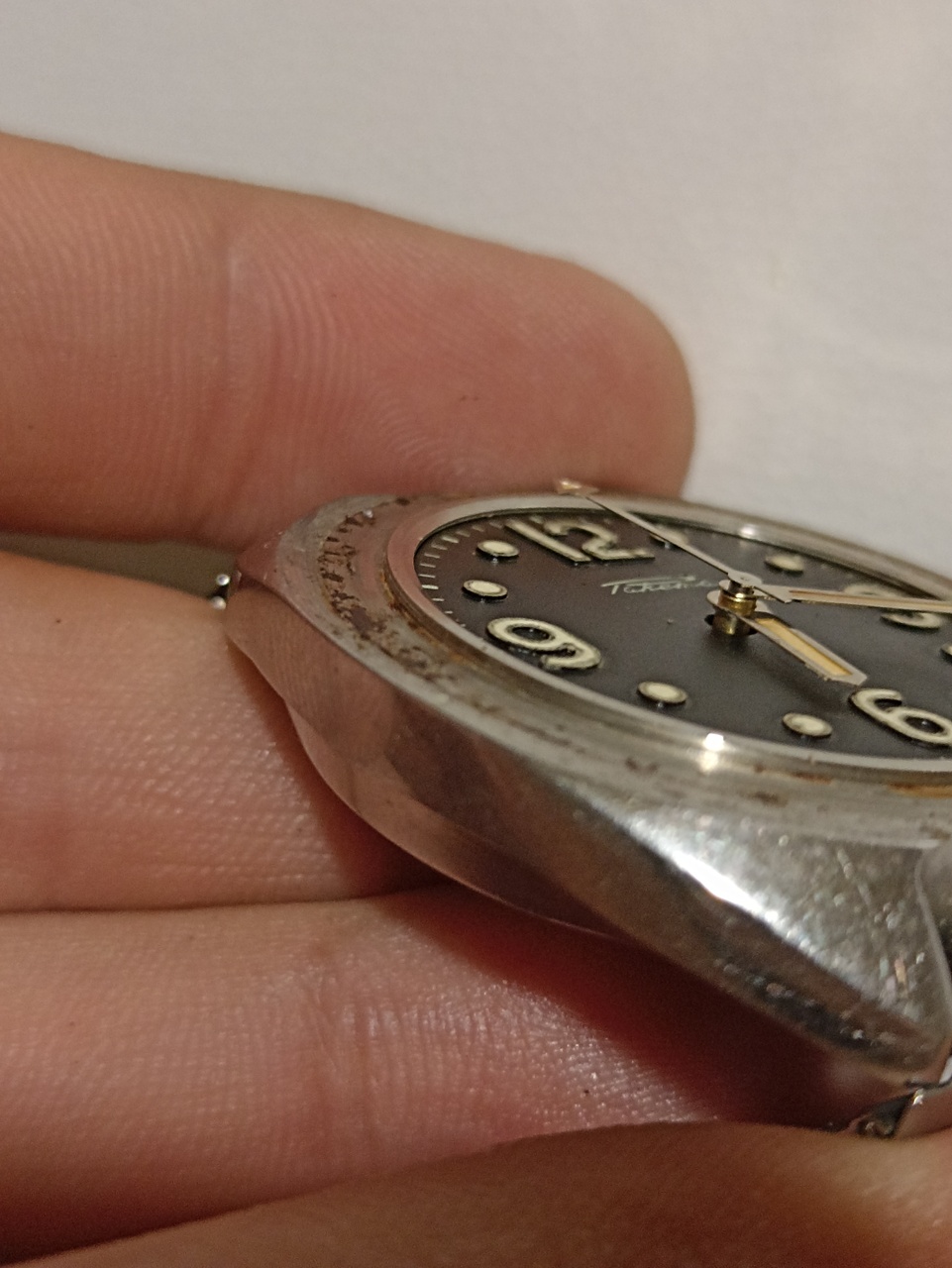

Здравствуйте, уважаемые участники форума, появилась у меня Ракета амфибия. Раннее с такими часами встречаться не доводилось. В связи с этим возник вопрос по безелю и стеклу. У меня стекло вставлено в безель, на корпусе нет никакого углубления под пружинку. Базель со стеклом надевается хорошо и сидит тоже. А в интернете нашел другие варианты - там где стекло в корпусе и безель на пружинке, и прорезь в корпусе под неё. Хочу спросить - что же у меня.
Вот моя Ракета:
А вот что я увидел в интернете:

Старый 01.09.2024, 08:54
Авиатор Авиатор вне форума
Регистрация: 31.10.2007
Адрес: СПб
Сообщений: 3,404
Сказал(а) спасибо: 8,090
Поблагодарили 3,521 раз(а) в 1,726 сообщениях
У Вас все как у всех, но стекло, за давностью лет, свободно снимается с корпуса, а не обжимается подбезельным ободком на тугую посадку на корпус. Пружинка должна находиться между подбезельным стальным ободком, надеваемым на стекло и фиксирующем его на корпусе, и пластиковым безелем (и в ободке, и в безеле есть соответствующая канавка).

Старый 01.09.2024, 08:55
forlan007 forlan007 вне форума
Регистрация: 26.04.2016
Адрес: Донецк
Сообщений: 214
Сказал(а) спасибо: 132
Поблагодарили 9 раз(а) в 7 сообщениях

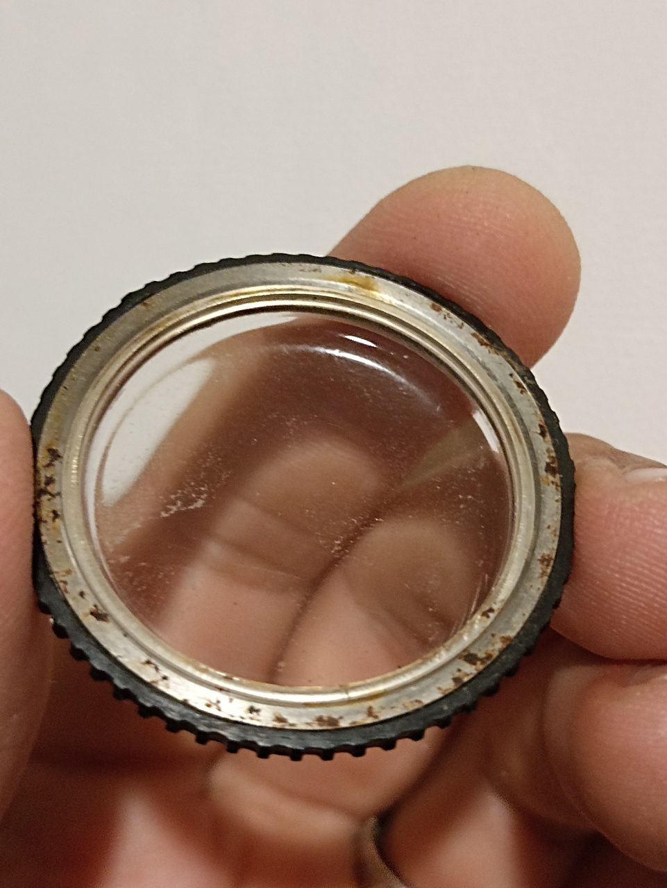

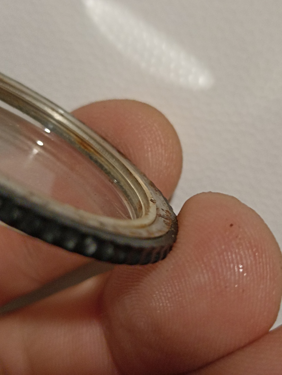

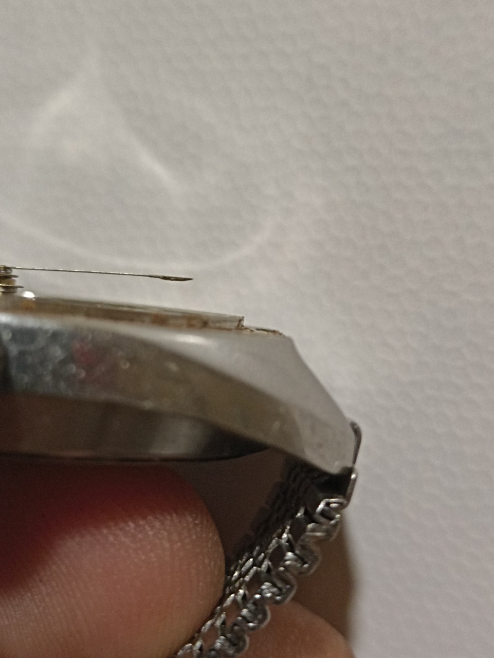

А вот что я увидел в интернете (последние 4 фото)
Старый 01.09.2024, 08:59
Адрес: СПб
Сообщений: 3,404
Когда вынете стальной ободок из пластикового безеля, то увидите, что у Вас все как у всех.
Старый 01.09.2024, 09:01
Адрес: Донецк
Сообщений: 214
Сообщение от Авиатор Посмотреть сообщение
Спасибо. Если я правильно понимаю, у меня подбезельный ободок снимается вместе с безелем и стеклом. А не остаётся на корпусе вместе со стеклом, когда я снимаю безель
Старый 01.09.2024, 09:50
Адрес: СПб
Сообщений: 3,404
Вы все правильно понимаете.
