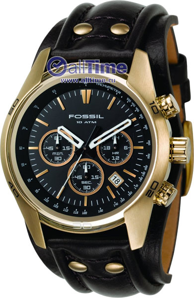

Добрый день, столкнулся с проблемой опознания батарейки на часы.
Дали часики поносить, но с проблемой - отстают на 30 мин. за сутки. Сказали, что появилось это после замены батарейки. Живу в глубинке, возможности ехать в СЦ нет. Сейчас внутри 370 батарейка. Похоже не подходит. Надо другую. Есть идеи?

Откройте крышку и посмотрите маркировку механизма. Гадать какая именно там Miyota стоит - занятие безблагодатное. Обычно для аналогичных механизмов используется батарейка SR927W (для мехов серии 0S) или SR621SW (в случае серии JS). И не покупайте безымянные китайские за три копейки...

S 11
No Jewels
VD53B и потом большая "3"
Ага, значит 395. Доступ есть к батарейкам Renata, возможно найду Maxell
Если честно, то я сомневался между SR 916 и SR 927, Вы подсказали один из вариантов, похоже это именно он

Сообщение от andrey09 Посмотреть сообщение
Это механизм Seiko. Рекомендуемая производителем батарейка - SR920SW.

Не хочу показаться совсем тупнёй, но сейчас в них стоит AG6 - погуглил - это вроде аналог 371 и есть. И всё же на пол часа отстаёт...

Но вы же сказали, что внутри стоит 370 батарейка, т.е. SR920W! Она HD, т.е. для штуковин с высоким и неравномерным энергопотреблением. А батарейка SR920SW - это 371, т.е. LD - для штуковин с низким и равномерным энергопотреблением.

Стоит батарейка AG6, что это 370 - мой домысел. Значит 371?
